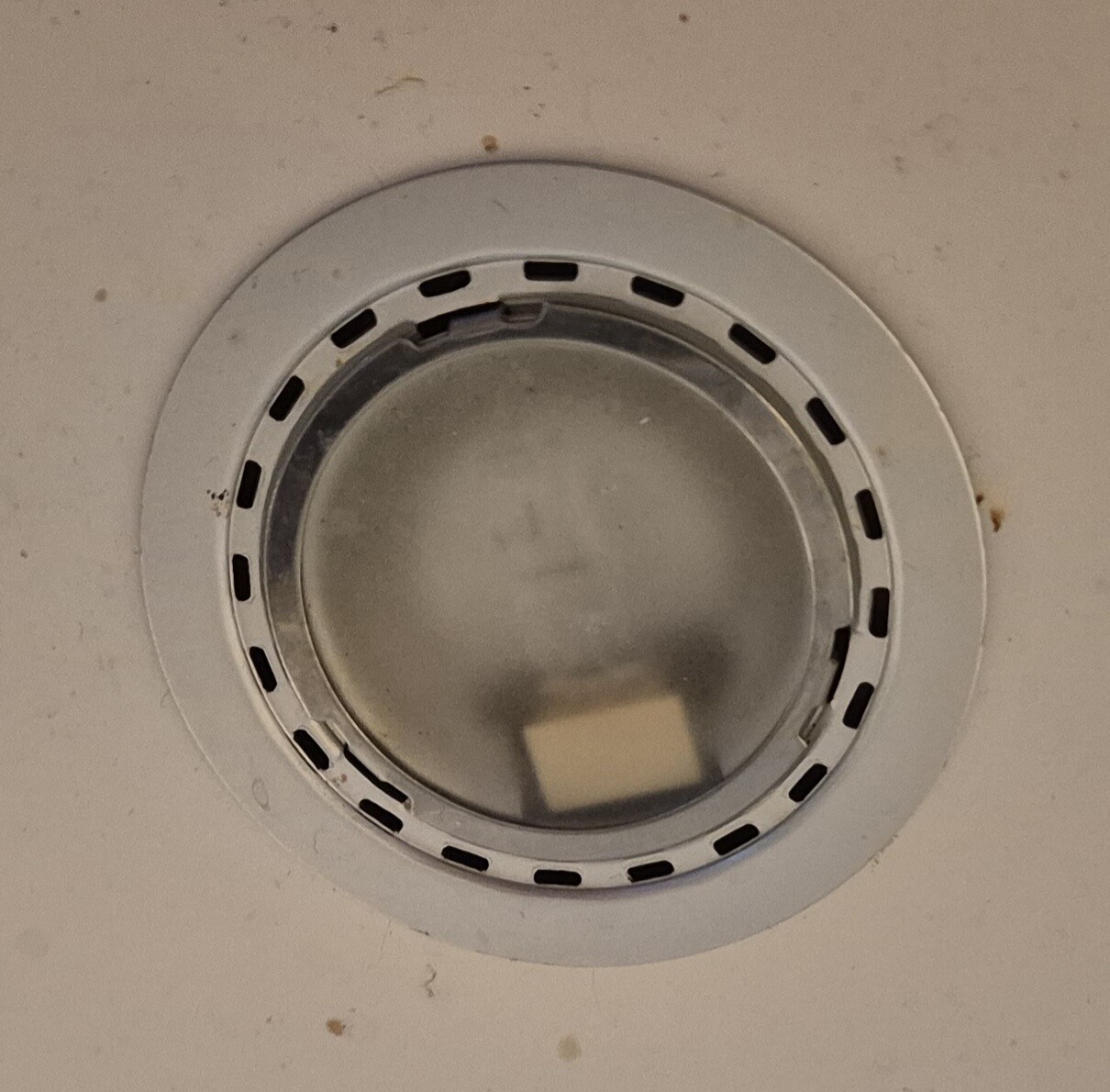

Vi har inbyggda spotlights ovanför köksbänken (se bilden) och jag vet inte hur jag gör för att byta ut trasiga lampor i dessa.
Är det någon som vet hur man byter ut trasiga lampor i dessa?

Testa att snurra på glaset samtidigt som du håller emot armaturen så borde du få bort glaset

Det ser ut att sitta med tre fjäderbleck så bara dra rakt ut.
Tack för svar. Jag snurrade lite på glasramen och då släppte fästclipsen och lampan byttes 😊
Tack för svar. Jag snurrade lite på glasramen och då släppte fjäderblecken och lampan byttes 😊
