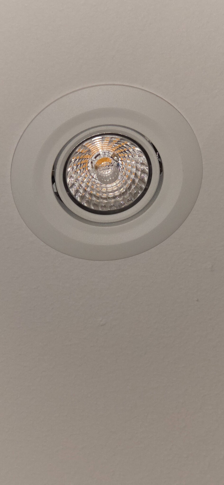

Nyinflyttad i lägenhet. Hur byter man ljuskälla i dessa?
Vill inte börja bända i onödan 😀. Radhuset jag bodde i innan hade en simpel låsring. Men dessa?
  • Inbyggd takspotlight med glaslinser, omgiven av en vit cirkulär ram, monterad i taket.

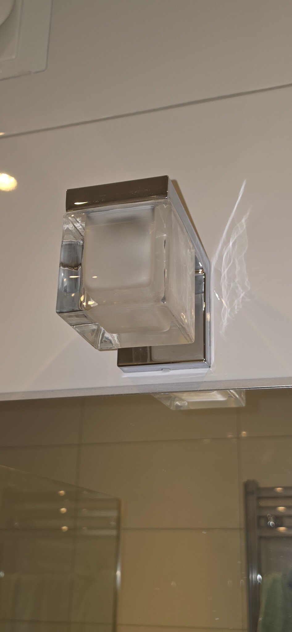

E
Även dessa 😊? Går inte att vrida glaskuben för att komma åt lampan.
  • Väggmonterad lampa med en fyrkantig glaskub, reflektioner synliga, monterad på en vit vägg. Svår att vrida för att byta ljuskälla.
Den översta har troligtvis en fast ljuskälla som inte är utbytbar. Låsringen du saknar brukar vara ett tecken på att det gpr att byta. Armaturen sitter säkert fastspänd med fjädrar. Pröva att dra den rakt ut och akta fingrarna när fjädrarna går över kanten på hålet. Du kan då inspektera om ljuskällan är utbytbar.

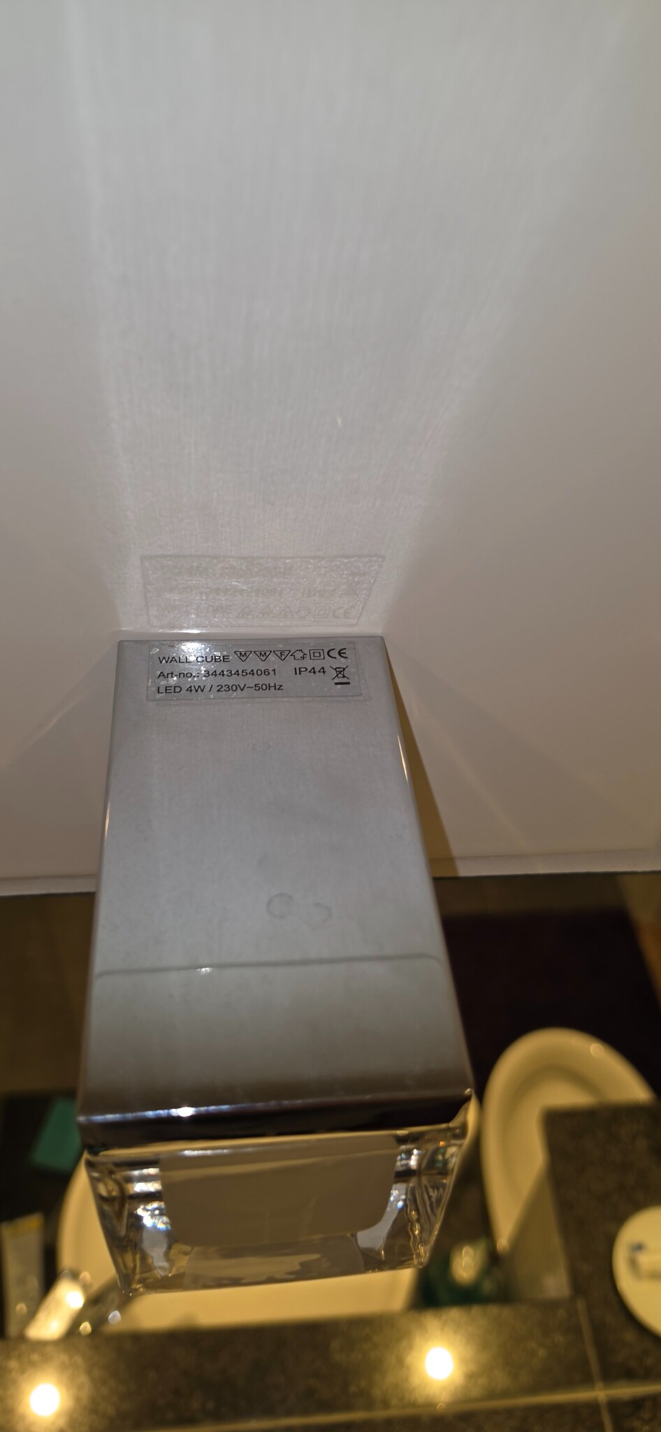

Nummer två, har du kollat på ovansidan?
E
Jo, ingen lucka typ. Ser så på fotot (se ny bilaga) men det är helt slätt där.
  • Väggmonterad lampa med etikett, märkt "WALL CUBE" och tekniska specifikationer, mot en slät yta.
Ska försöka dra ut den yttre ringen. Risk att man gör märken i taket bara 😬
Ska man bända och greja funkar en bred spackel eller liknande bra som mothåll och skydd mot taket.

Maybe its push-in, pull-out system? With rubber gasket and or not small screw in side??
Svensk översättning:
Kanske är det ett in- och utdragssystem? Med gummipackning och/eller inte en liten skruv på insidan??
