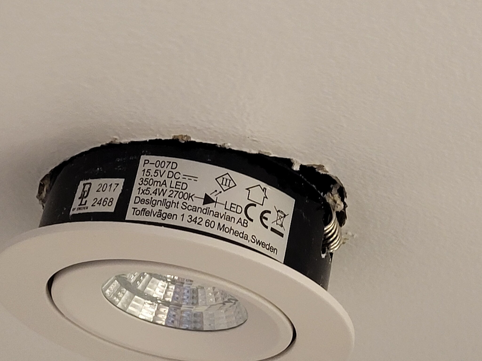

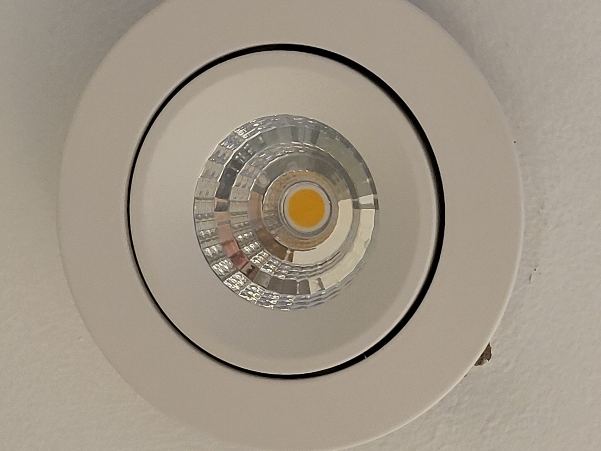

Hej! Den här spotlighten i badrummet har slutat lysa. Söker jag på P-007D så hittar jag lampan med drivare för över 500 spänn. Går det att köpa bara lampan billigare och vad söker jag på i så fall?
  • Inbyggd spotlight i badrumstak, märkt med P-007D, 15.5V DC, 350mA LED, 2700K från Designlight Scandinavian AB.
  • Inbyggd spotlight i ett badrumstak, närbild på lampan som är rund med en glaskant och gul mittpunkt.
Jag har installerat såna utan drivare tidigare men det är nog 10 år sedan. Det är möjligt att den har utgått. Kontakta Designlight i morgon och hör med dem, de är väldigt hjälpsamma.
Högst troligt inte, men har du inte hittat något så kontakta tillverkaren.

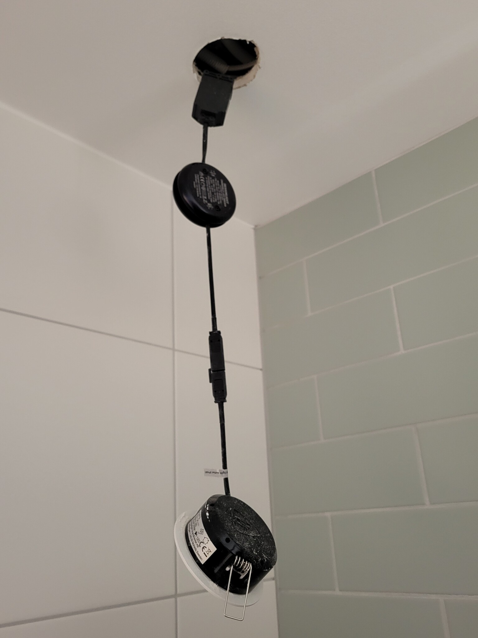

Här är hela paketet.
  • Takmontering med elektrisk anslutning och kopplingsdosor som hänger från ett hål i taket.
Har du kollat att det inte är drivaren som är dålig?

Nej. Går det att köpa bara drivare?

Finns massor av lösa drivare på marknaden. Du får leta efter en med samma spec.

Bra förslag av Kane. Om du har flera spottar kan du testa att byta två drivers med varandra. Om den är trasig funkar denna:
https://www.elbutik.se/product.html/designlight-d-ma9rdp-driver-1-9w-350ma
/edit
Fast den funkar inte med din befintliga dimmer om du har en sådan kom jag på.
/edit 2
Denna funkar beroende på vilken dimmer du ev. har. Lite dyrare bara.
https://www.elbutik.se/product.html/designlight-pe-m10ta-driver-200-350ma-4-10w

Dom två dosorna, en rund och en rektangulär vad är vad där? Verkar i och för sig som att man oavsett måste ta loss 230 kablarna från den rektangulära eftersom enda snabbkopplingen är mellan runda och lampan?
Jo men lossa lampan och byt med en annan av lamporna.
