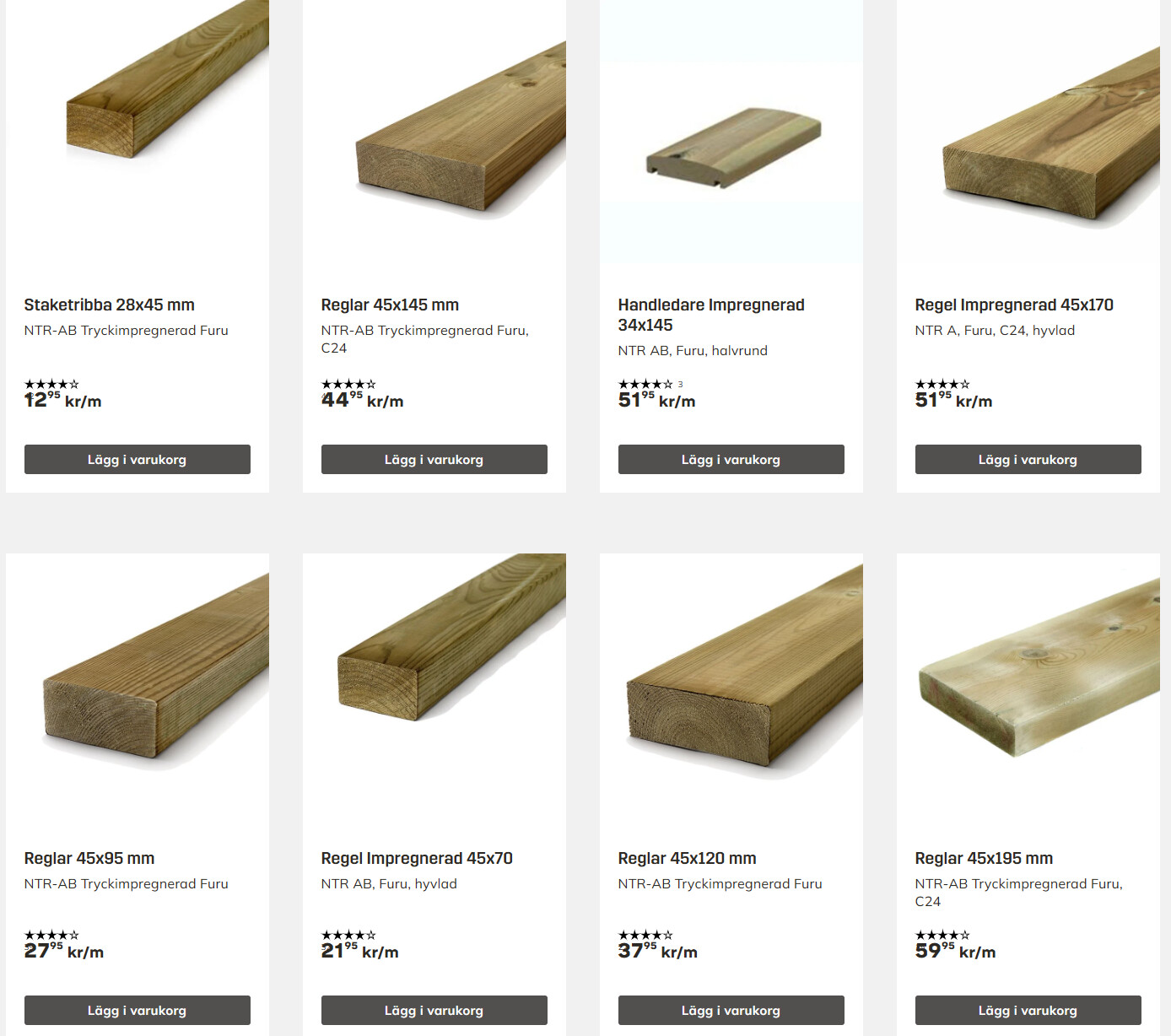

Men snälla. Finns inte en enda regel över 45x120 som är NTR-AB. Är branschstandard. Även skitbutiker som byggmax kan inte sälja annat än det leverantörerna tillverkar
Mittåt.
Men precis som Jishi påpekade ovan så luras byggmax hemsida en del är. I princip alla deras reglar är listade som NTR-AB som översiktssidan, men ändras till NTR-A.
Men om vi backar till ursprungsfrågan och alla reglar uppenbarligen är NTR-A. Då är det väl oron om att dessa ska ruttna helt obefogad. bara att bygga direkt mot mark alltså.

S Stuff skrev:
/…/ så luras byggmax hemsida en del är. I princip alla deras reglar är listade som NTR-AB som översiktssidan, men ändras till NTR-A.
Därför du inte kan använda en skitbutik som referens och kunskapsinhämtning, du måste vara säker på din källa när du påstår något!

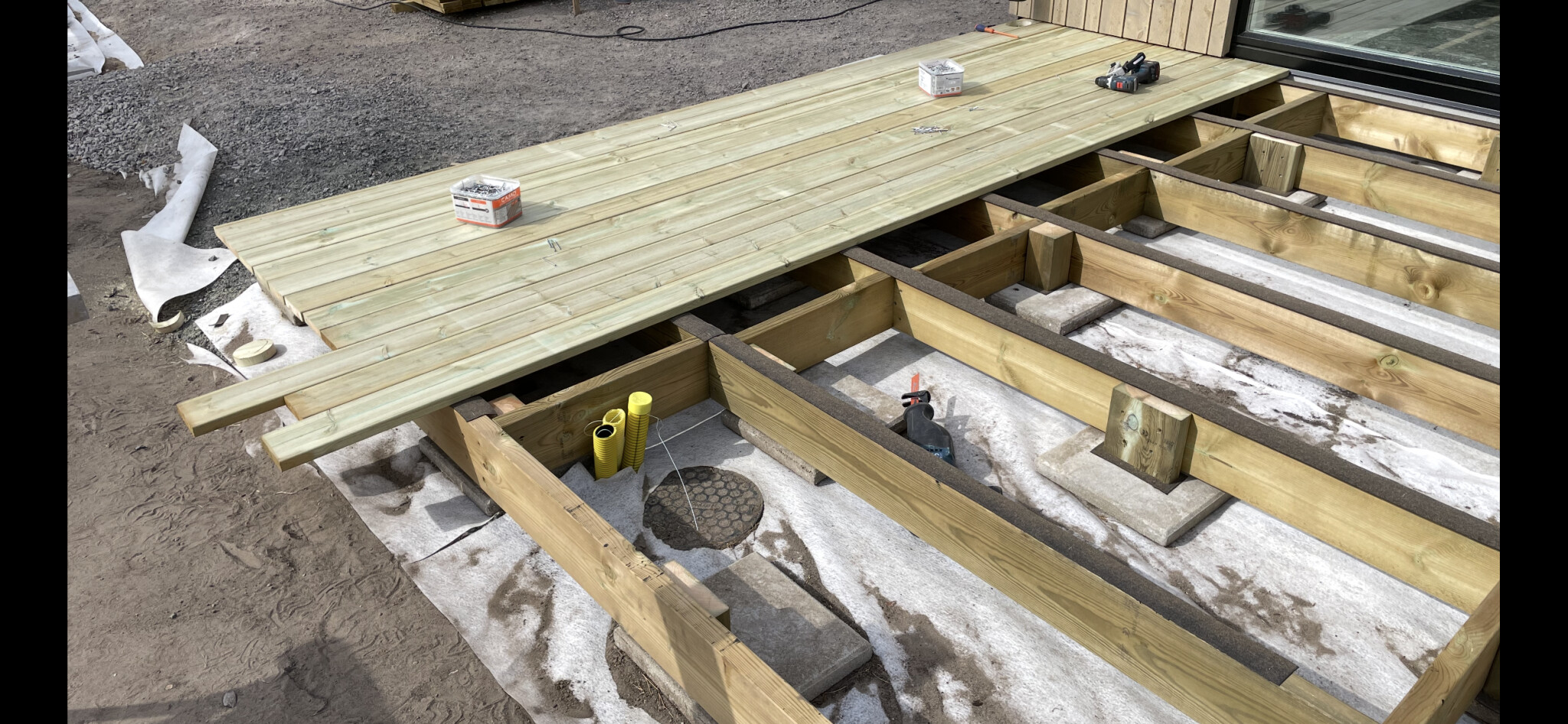

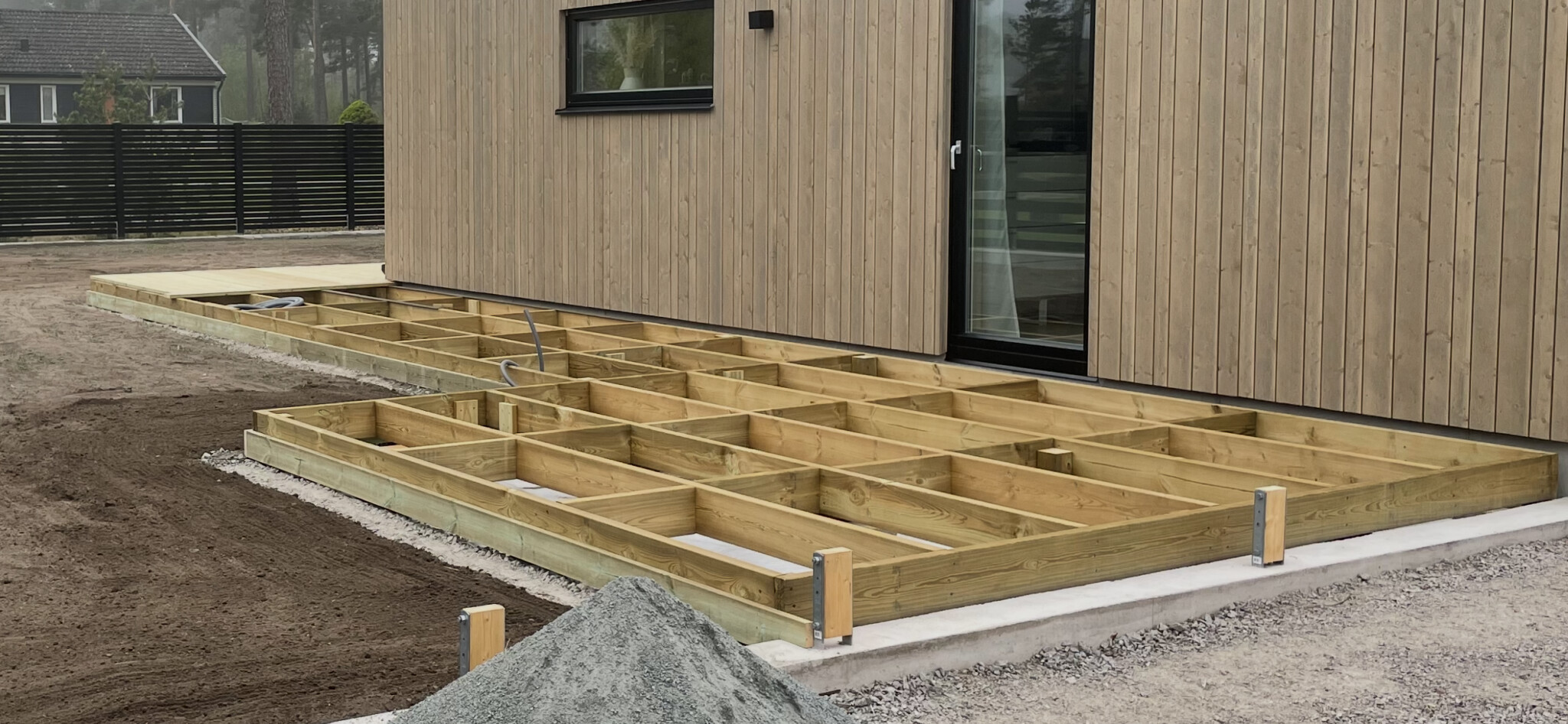

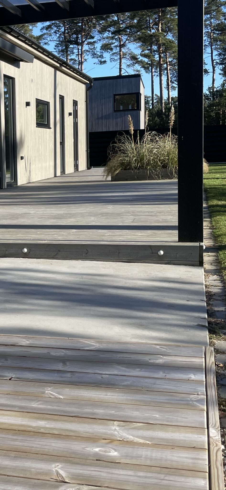

Snickrade själv ihop ett trädäck på c:a 120kvm vår/vintern 2021. Är själv endast hobbysnickare.
Började med c:a 15cm paddat bärlager på sandmark, lade på fiberduk och ställde stommen på gamla cementplattor.
Stommen är gjord av NTR-A 45x170.
”Benen” där har jag använt spillvirke ifrån stommen. Hela däcket står helt fritt, ej förankrat i grunden. Misstänkte att träet kan röra sig en del beroende på årstid.
Har använt remsor av syllpapp både under ben och trall. Trallen är 28x120 optimaltrall.
Skruven till stommen är vanlig C4.
Körde dold skruv till trallen, CAMO 4,2x60 A4.
Har använt HECO A4 vid ett senare bygge, passar med CAMO’s verktyg. HECO-skruven brister betydligt mer sällan än vad CAMO gör, och är bestydligt billigare.
Här är några bilder från bygget.
Den sista bilden är tagen nu i vår.
