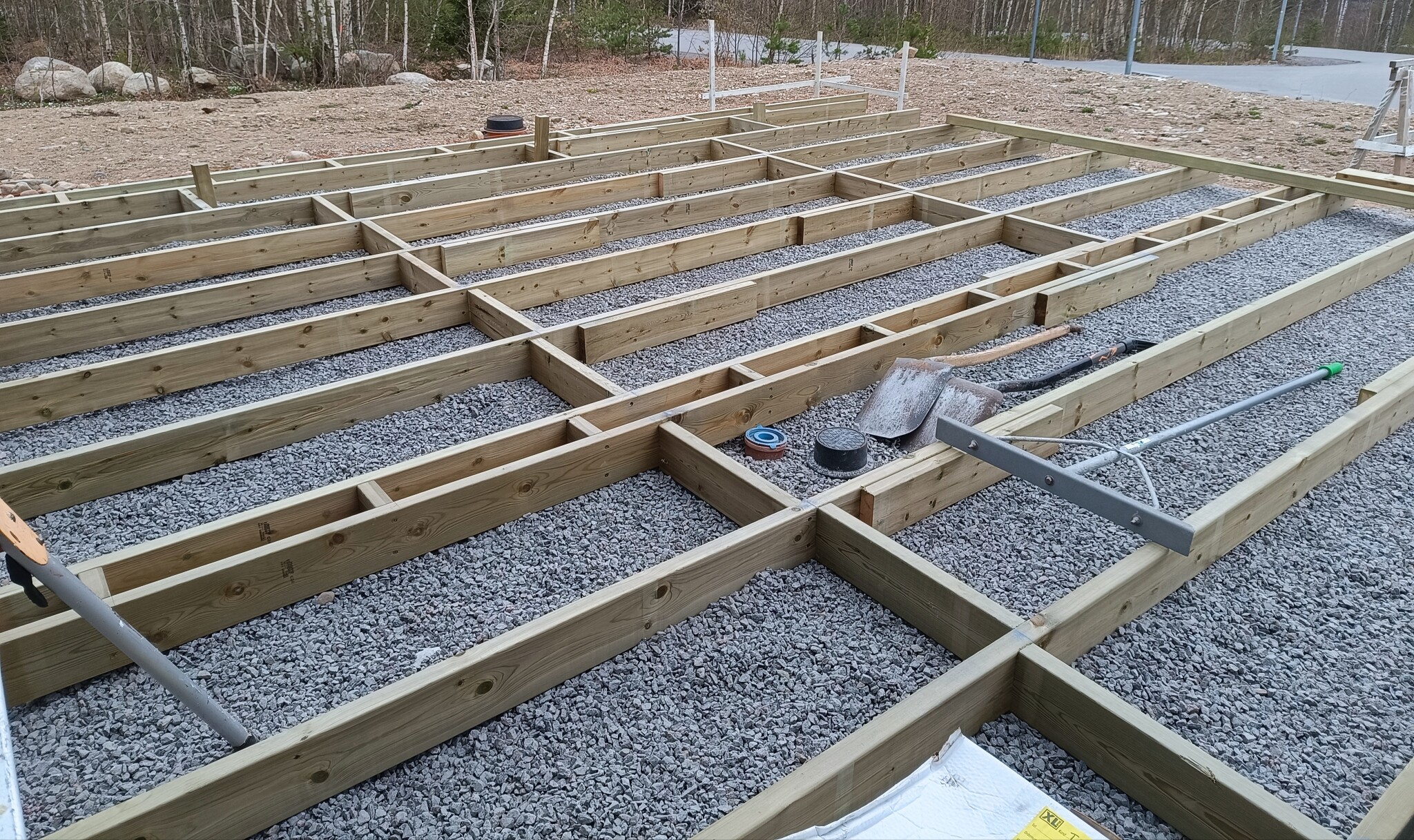

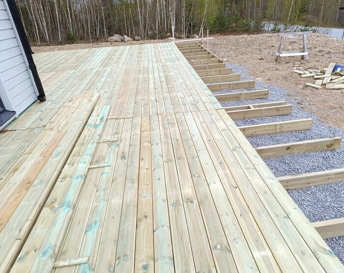

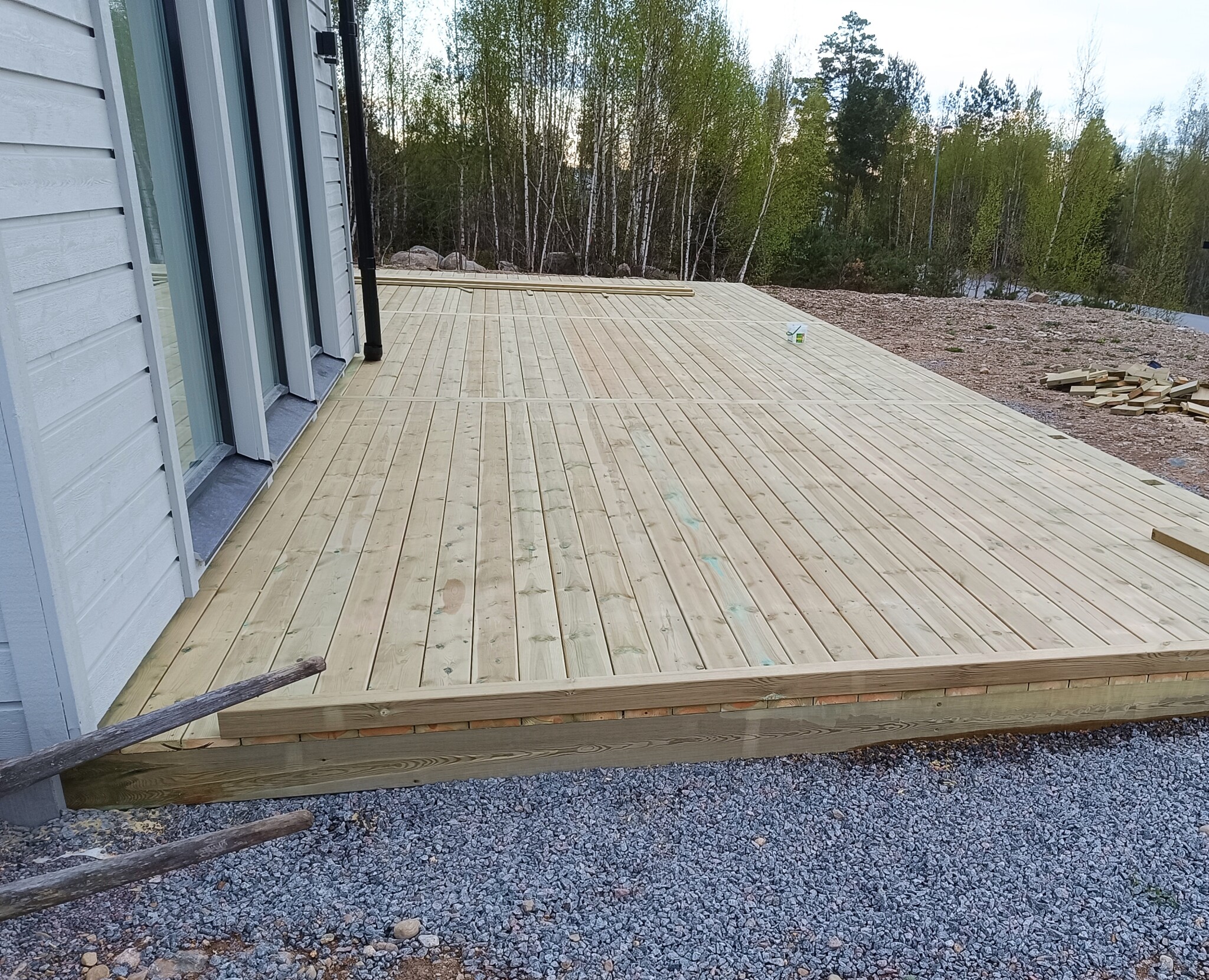

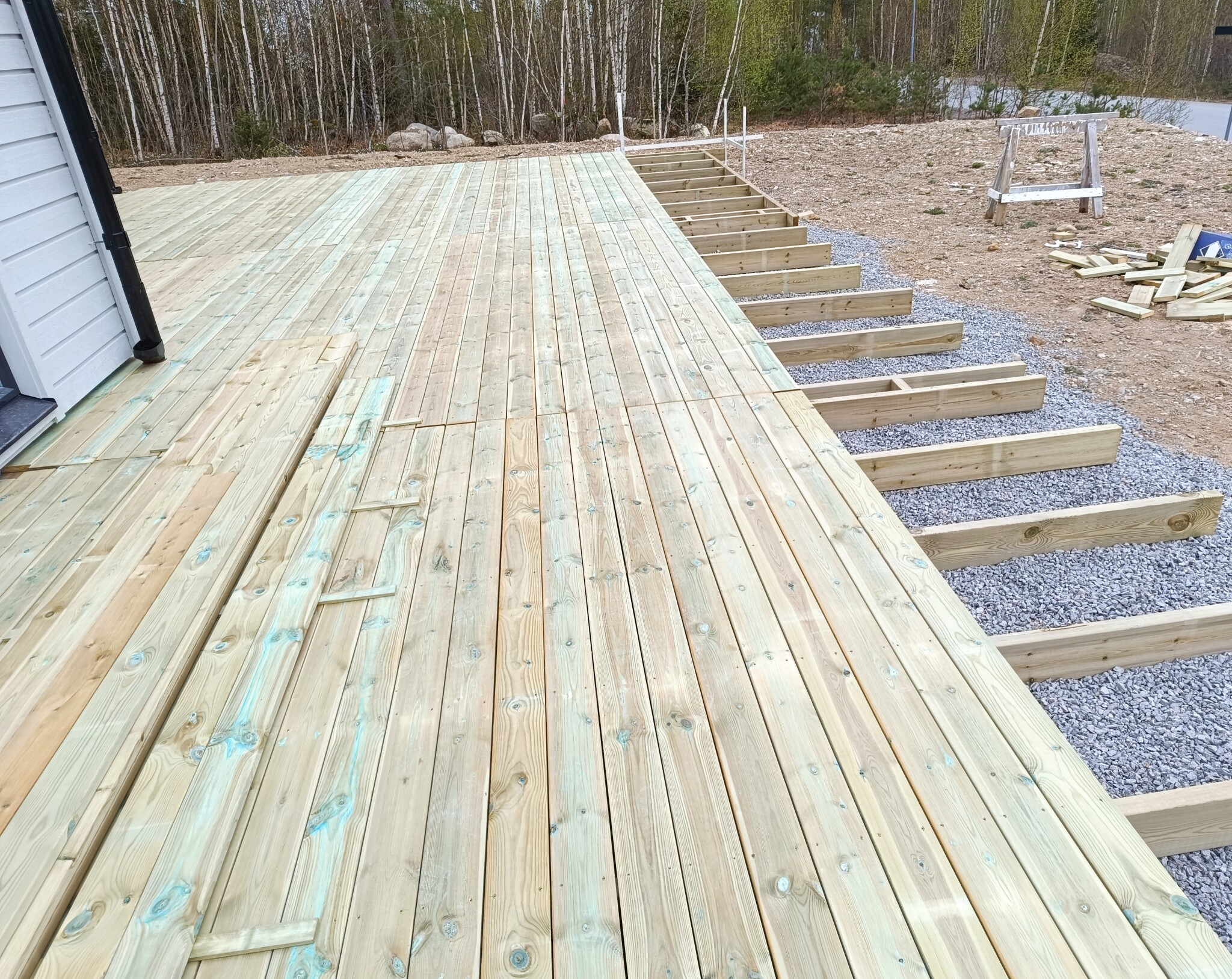

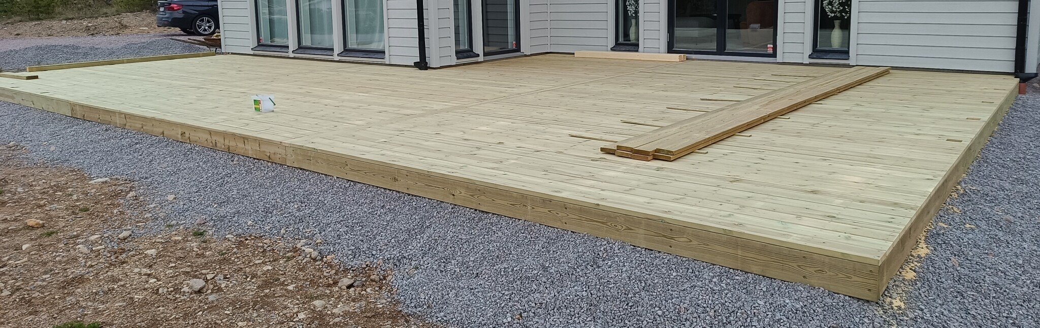

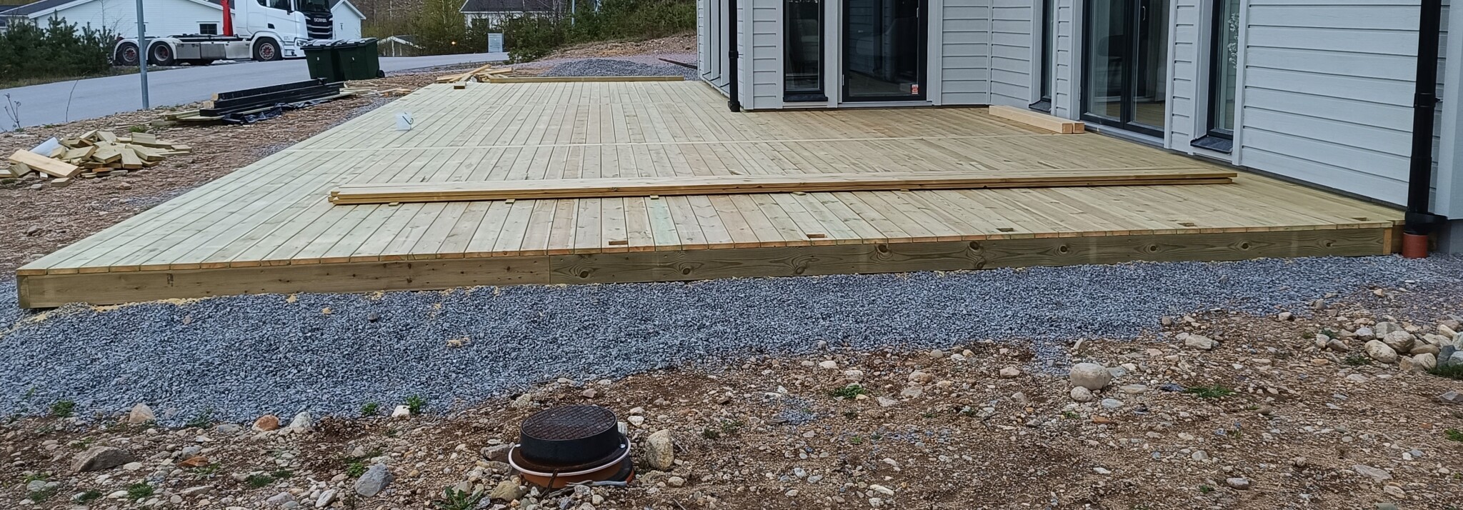

Bifogar lite bilder som visar ett sätt av många hur man kan bygga ett trädäck på som är på gång att färdigställas just nu.
Underst ligger en markduk sedan ett lager med hårt packat grus och ovanpå det reglar och trall.
