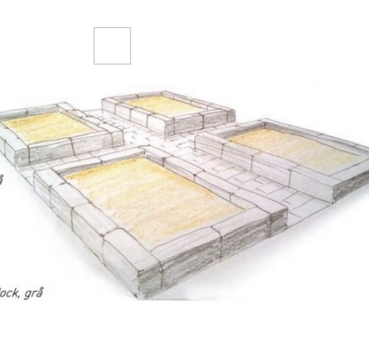

Jag vill bygga en låg mur som på bilden. Underlaget är redan en stenläggning. Måste man gräva upp stenarna eller kan man bara tex limma stenar på den befintliga?
Tacksam
  • Skiss av en låg stenmur runt planteringar på befintlig stenläggning.
Rabbithole Johannes Carlsson skrev:
Limma bara, denna funkar bra.
[länk]
Funkar det på sten?
Ja, man sprayar ytorna som ska limmas med vatten, häller ut limmet och sätter ihop. Limmet expanderar något och fyller ut porerna. Jag har använt det på min mur och tycker det är bra
