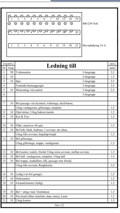

Om fastigheten är modulbyggd så är det oftast en/två säkringar till varje rum.

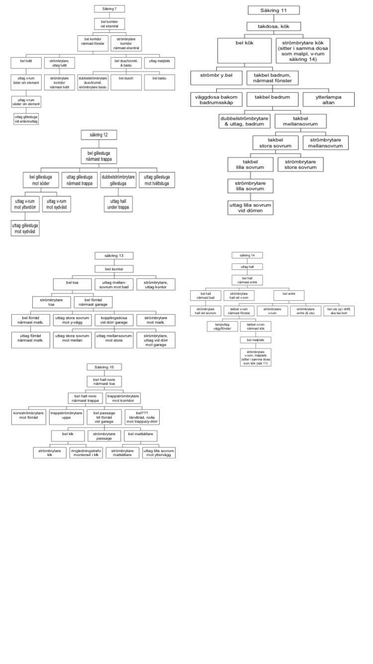

Vi har en säkring till belysning i flera rum samt ett uttag i något av rummen, vi har en annan säkring till uttag i ovan nämnda rum samt belysning i rummen under, osv.
(Av någon anledning har "säkringarna" hamnat för långt upp, öppnat excelarket i telefon.)
Såhär är det "fysiskt" draget, förgreningarna är gjorda i "dosan" ovanför.
