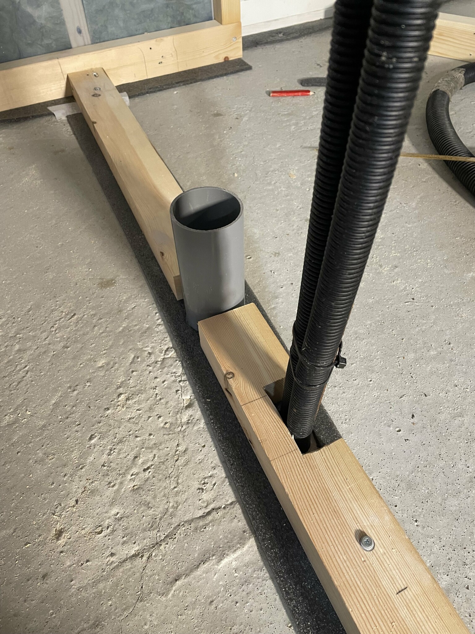

Upp kommer avlopp 75mm. Syll är 70x 45. Vatten med rör i rör 25mm/16mm. Dessa skall gå till ett tvättställ hängt på vägg med dolda rör.
Min undran är angående hur jag korrekt kopplar vidare.
Googling och texter säger mig detta och jag undrar om det är rätt.
1. Förminskning 75/50 insida avloppet i golv. Gå upp med rör till 50cm genom vägg. Röret bör vara handfatsböj enkel utan skarvar i vägg förutom förminskning i golv.
2. Vatten dras ut i väggen med väggbockfixtur och fixturplåt
Välkommen med kunskap och vilket rör man anväder genom väggen. Tack på förhand!

Det går utmärkt att gå upp med avlopp inne i en vägg. Du gör precis som du själv skriver:
Gå över till 50mm rör i golvet (gärna så nära väggen som möjligt) och gå upp med 50mm röret i väggen. På lämplig höjd sätter du en vattenlåsvinkel som du låter sticka ut ur väggen. När alla ytskikt i rummet är färdiga så kapar du den delen av vinkeln som sticker ut och kör in en gumminippel så att alla vanliga vattenlås passar rakt in i.
