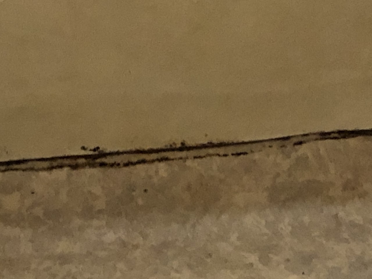

Svartmögel i skarvar mellan våtvägg och golv med synliga mögelspår.
Har ni något/några tips hurman blir av med svartmögel i skarvarna mellan våtvägg och våtmatta? Jag har försökt med lite husmorstips som citron- och ättiks-vatten, men utan att lyckas. Ursäkta dålig bildkvalitet:)
Tvätta med klorin brukar vara ett vanligt tips. Jag har dock inte haft anledning att prova själv...

Klorin fungerar bra, det bleker bort svampen. Dess effektivitet styrs av exponeringstiden. Maximera exponeringstiden genom att höja luftfuktigheten (duscha på golv och väggar) och plugga ventilationen. Spreja på klorin och vänta t ex över natt.

Är du säker på att det är mögel? Om det är hårt och måste skrapas bort kan det vara kalk med järnoxid. Det finns ju både kalk och järn i dricksvatten och när vattnet avdunstar blir kalken kvar. Järnet oxiderar och blir svart.
Klorin spray är bra för den är lite trög och lätt att lägga på samt att den är kvar länge. Hade samma problem med en siliconsträng som svartnade, hade på sprayen och lät det vara över natten. Spolade av på morgonen och det har inte kommit tillbaka ens efter flera år.

Inte säkert att det är svartmögel, är det silikonat så kan det vara tvålrester/hudrester som svartnar på ytan av silikonet, skär bort det svarta med en kniv, men var försiktig så du inte skadar tätskiktet i botten av glipan mellan golv och vägg, har själv inte något vid golvet/vägg men hade däremot vid skarv vägg/duschvägg som skars bort och nytt bättre sattes dit.

Förra veckan råkade jag se en flaska Cillit Bang Blackmould när jag handlade. Jag köpte den och räknade med att den inte skulle vara mer än halvbra. Jag blev väldigt nöjd med resultatet. Spraya - torka - klart. Den verkar innehålla en hel del klorin av doften att döma.

Värm det till över 75 grader, då dör mögelsporerna.
Sedan spruta med Mögelbort, vilket är koncentrerat klorin.
