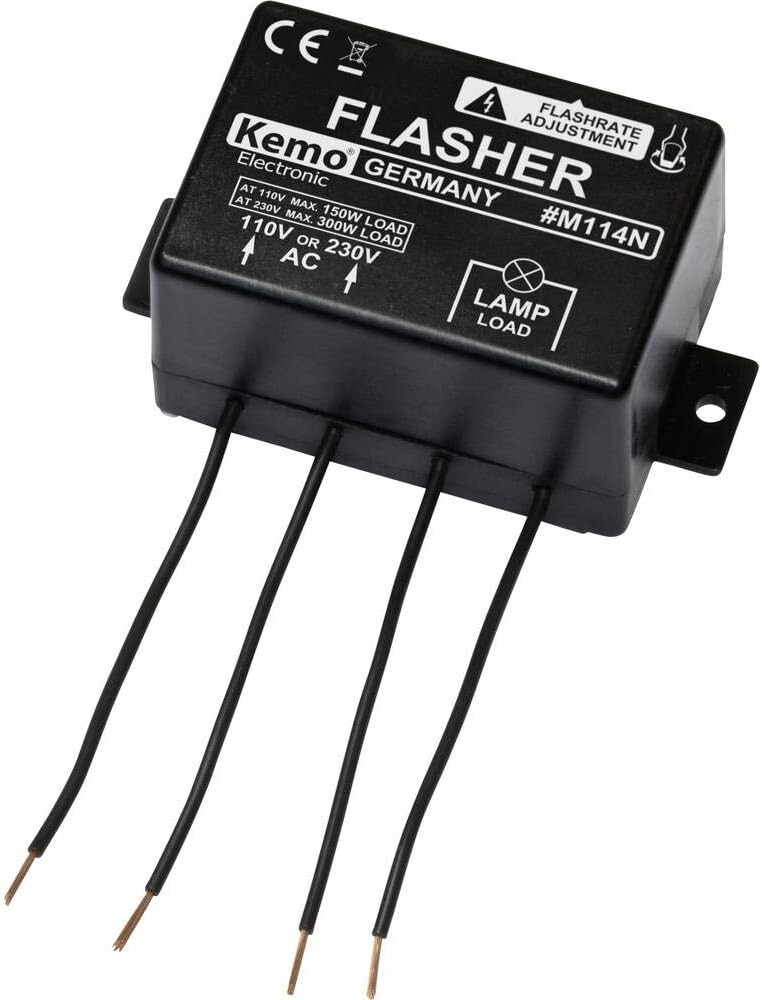

Vet inte exakt vad du vill åstadkomma annat är trådrubriken isf och då finns det lite av varje, t ex https://amzn.eu/d/fbydcTr
Elektronisk blinkrelämodell Kemo M114N för 110V eller 230V med fyra anslutningskablar.

Tidrelä hette det alltså, tack! Gick inte så bra att söka efter olika varianter av ordet ”blinkrelä”… (så heter tydligen det som styr blinkerslamporna i en bil).

Tack! Det jag vill åstadkomma är att vad som ser ut att vara vanlig utomhusbelysning kommer blinka rött om inbrottslarmet går. Då slipper man Fortnoxifiera sitt hus med blixtlampor men får samma effekt när larmet väl går.
