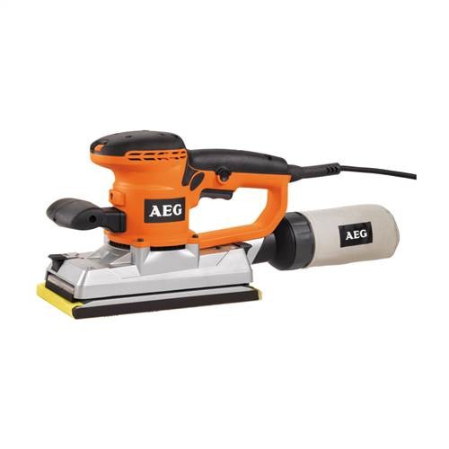

OK, men det är ju det jag säger, jag har inte den skickligheten.Daniel Östberg skrev:
Är ju egentligen en skrivbordsnisse.
Och hur lätt är det att inte "vinkla" maskinen? Det räcker ju med någon mm/någon grad fel så får man ett "hack" i ytan.
Nej, nu till vårsäsongen blir det en sådan här:
Men excenterslipen duger fint med lammullshätta när båten skall få sin vårputs
Vänt här lite något stämmer inte knockonwood.
Man får inte ett hack av att vinkla eller vingla lite med excenterslipen. Med en excenterslip får man finare yta än skak slip typ planslipen med samma rörelse med händerna och lika dant sandpapper. Det är inte för inte som alla använder excenterslipen speciellt i lackerings sammanhang. Där använder man bara den typen av maskiner.
Det är nästan så att jag börjar fundera på om vi pratar om samma typ av maskin. Är det så att du provat en excenterslip som varvar upp skivan som en vinkelslip om man håller den i luften. Men när man sätter den mot trät så går den ner i varv och gör det den skall göra. Farsan hade en sådan av märket Metabo.
Funderar på om det kan vara handhavande fel men du har ju slipat förr så det tror jag inte. Du har nog bara haft otur eller använt någon märklig maskin.
Men har man en maskin som har stort hus med en 125 mm platta kanske det blir vingligare, har själv aldrig provat en sådan. Men har två med 150mm och en med 125 och upplever inte det du beskriver.
