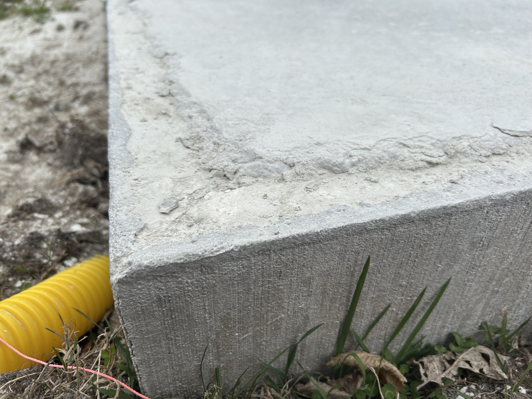

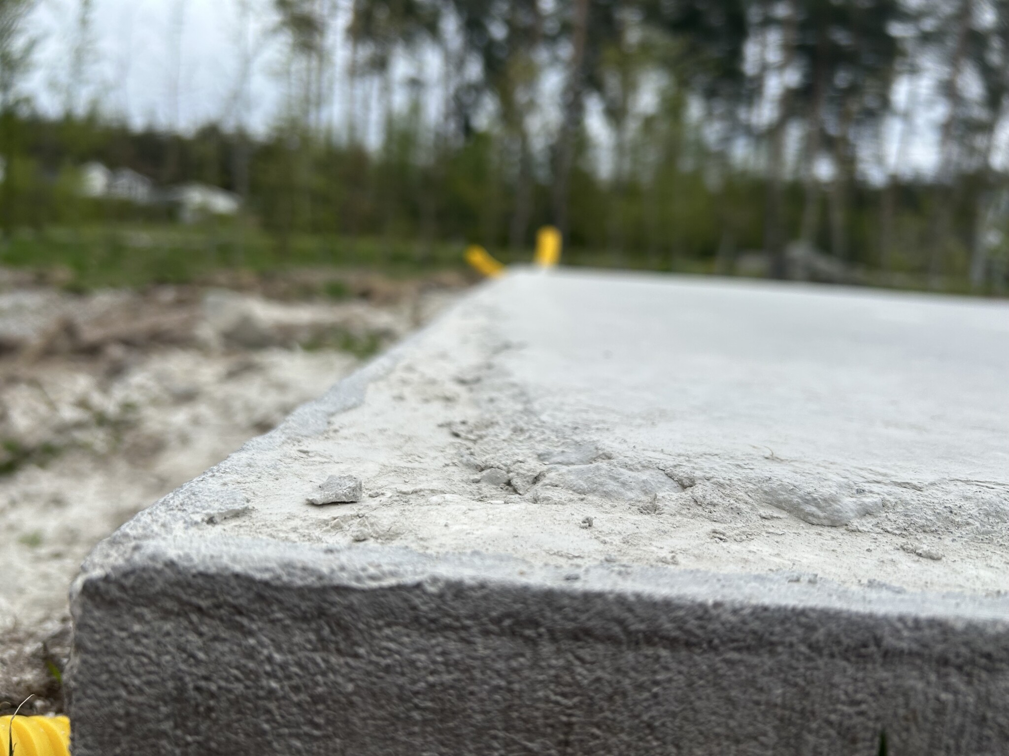

Har fått en platta gjuten som vi ska montera ett uterum på, enligt ritningarna så ska pelare på 11,5cm bredd stå i varje hörn.
Plattan ser ut som på bilden och jag förstår att man bör sätta en syll ovanpå syllpapp och skruva ner allt det i grunden innan man kommer dit med pelarna.
Dock behöver ju syllen vara jämn.. :D
Hur skulle ni gjort ytan jämn så inte syllen blir helt fel?
Kan man lägga in någon sorts shims undertill eller rentav använda takpapp eller liknande? Bör jag fräsa ut ur syllen så den ligger plant?

Du behöver egentligen bara täta skillnaden mellan ök. betong och cellplasten..
Cellplasten tål ändå ingett större tryck, utsätter du den för tryck så kommer elementet att spricka och lossna så fäst din syll med sylltätning och foga eller skumma glipan som blir på utsidan..
