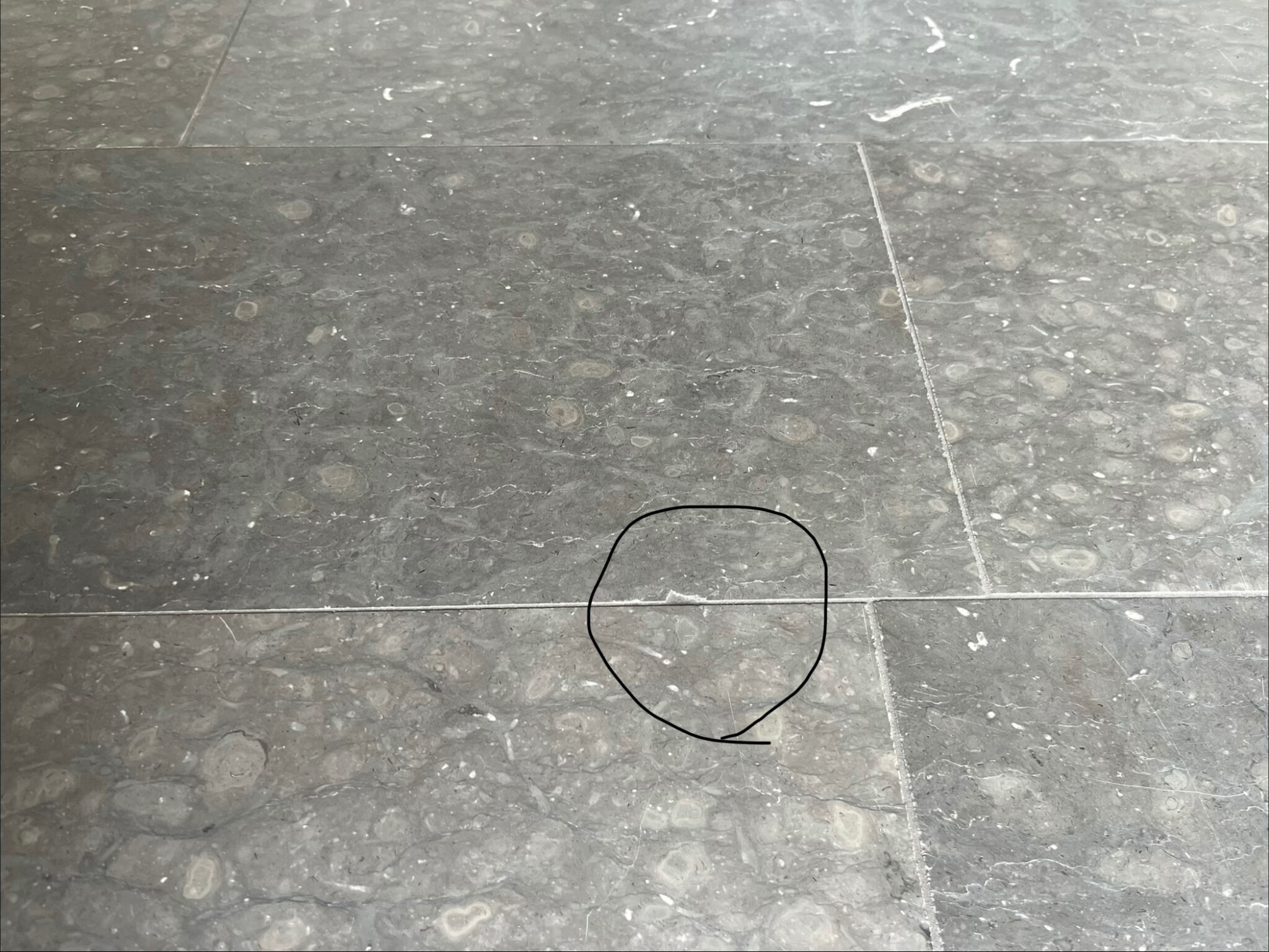

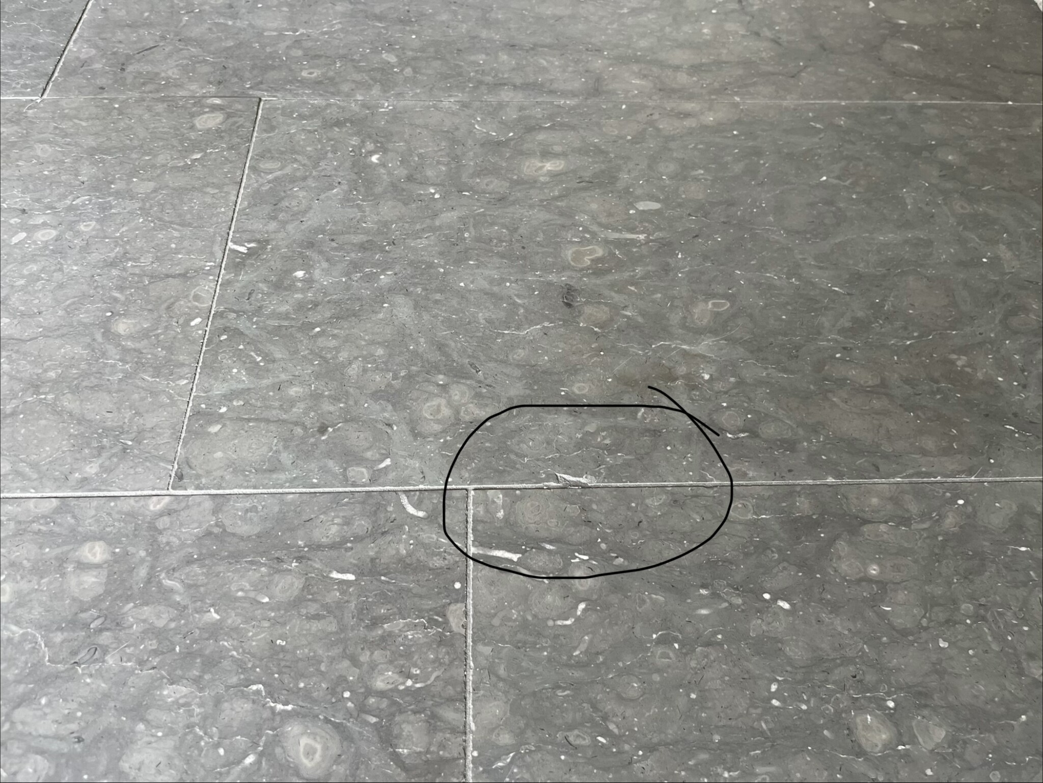

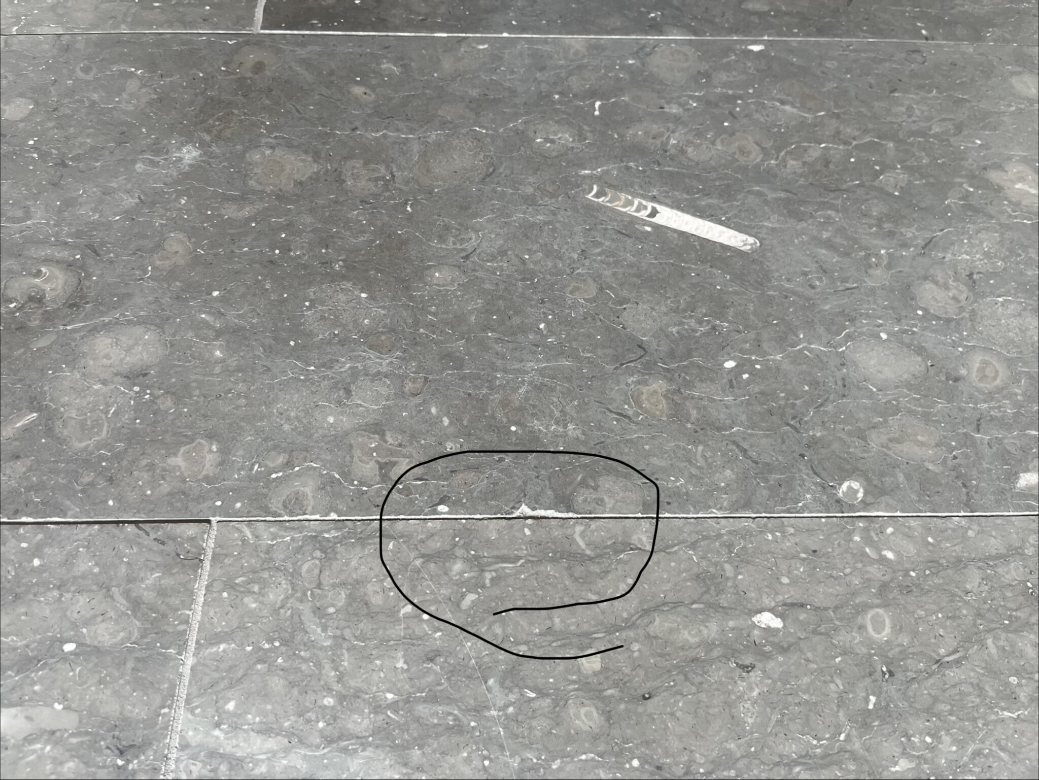

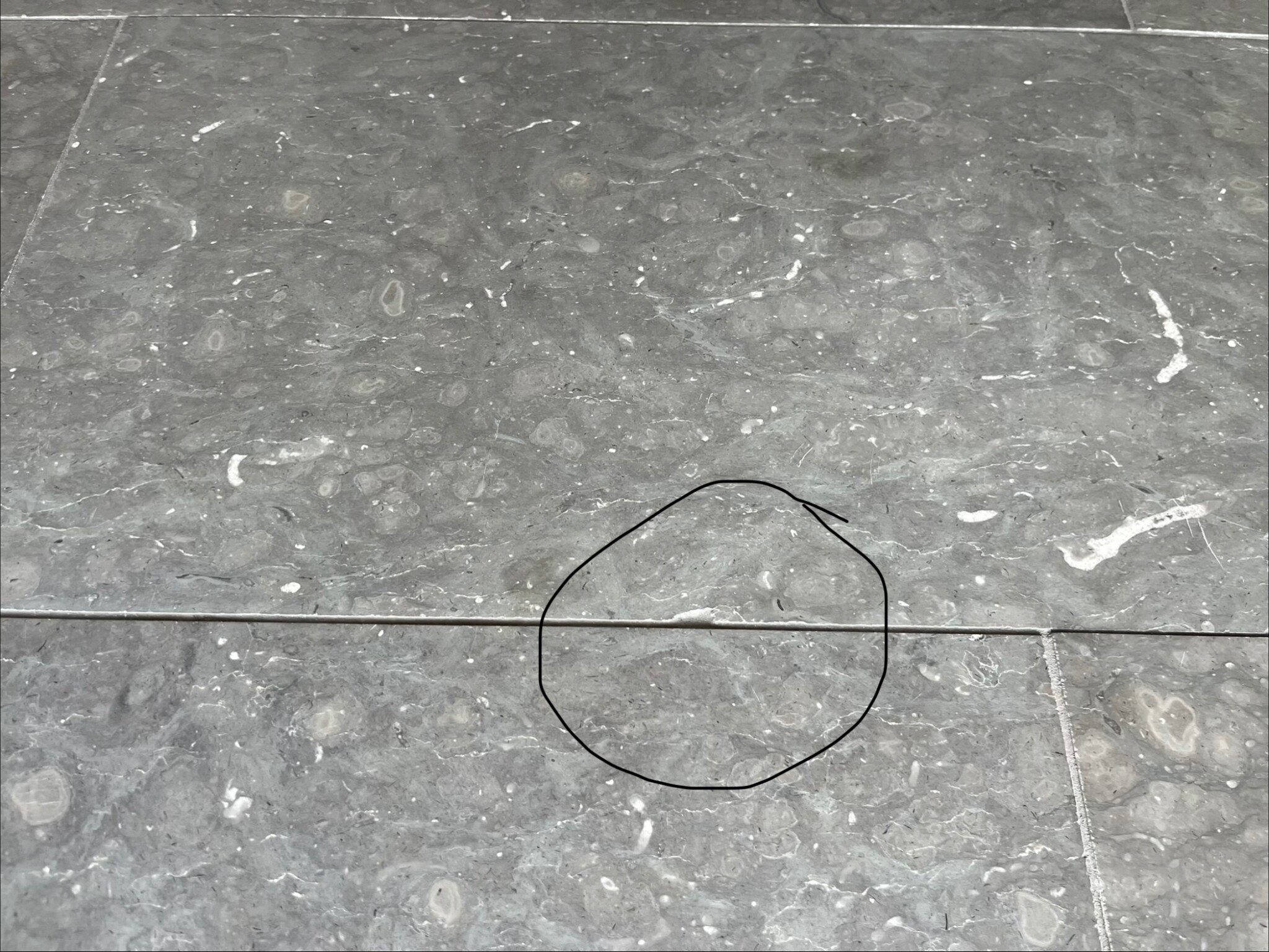

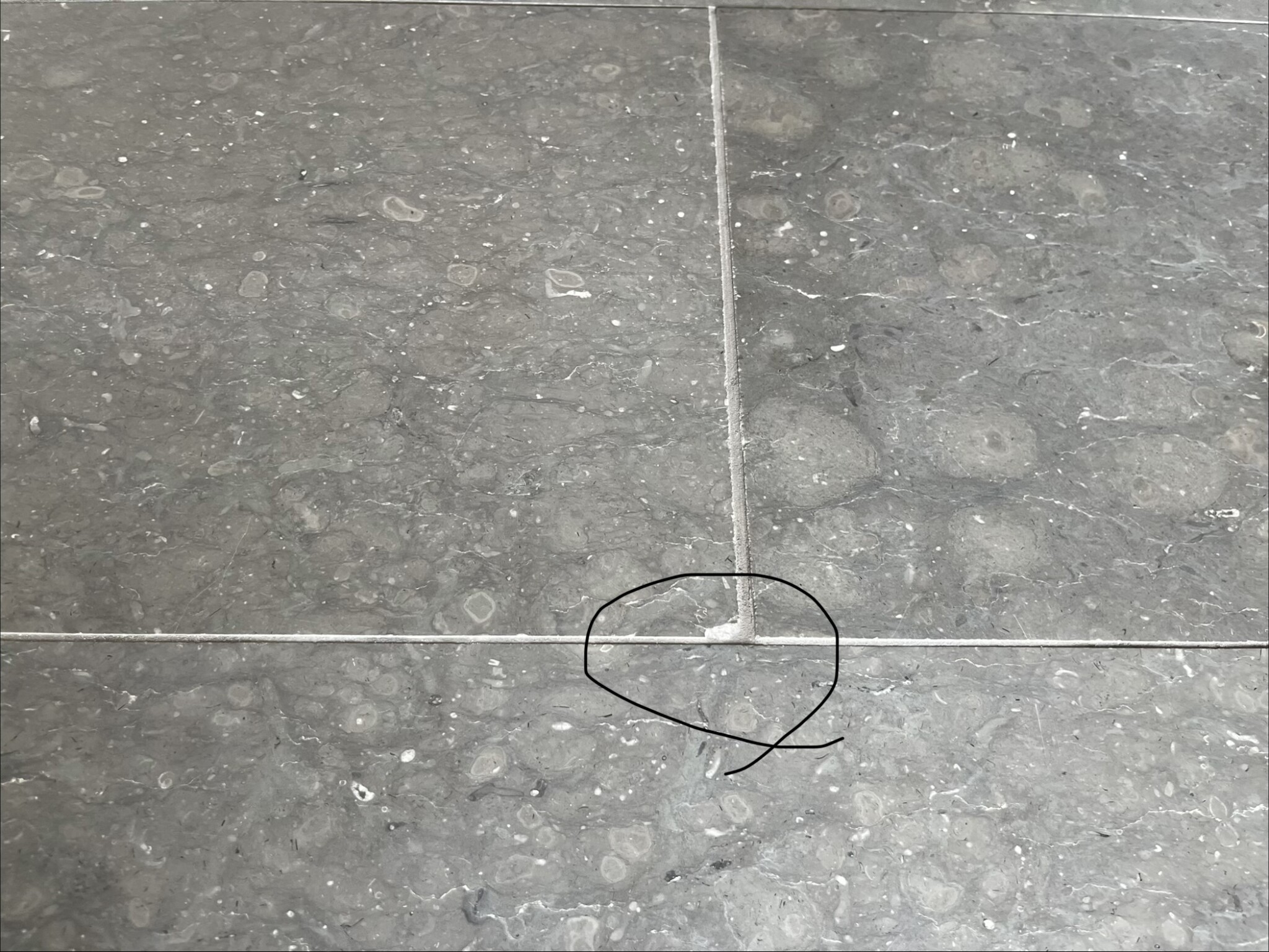

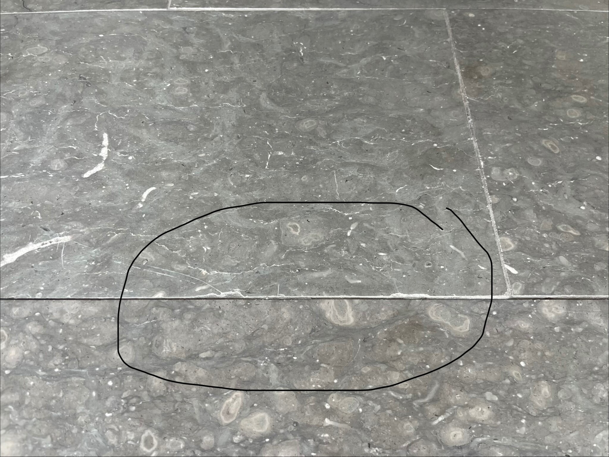

Vad tycker ni, är det bara att acceptera?
Jag flytspacklade ett 4,5 m2 rum och lät ett företag lägga Gotlänska kalkstensplattor. 1mm fogar. Nu är det 8-10 flisor och fogsprång på 1 mm. Det blev inte så bra som jag hade hoppats på
Tycker det ser ut som en ganska tråkig sortering av plattor. Överlag ser dom ganska fult sågade ut. Nån liten flisa här o där får man nog leva med o en mm fogsprång är inom toleransen

Är beredd att hålla med dig där. Tycker dom flesta naturstensplattorna ser ut så

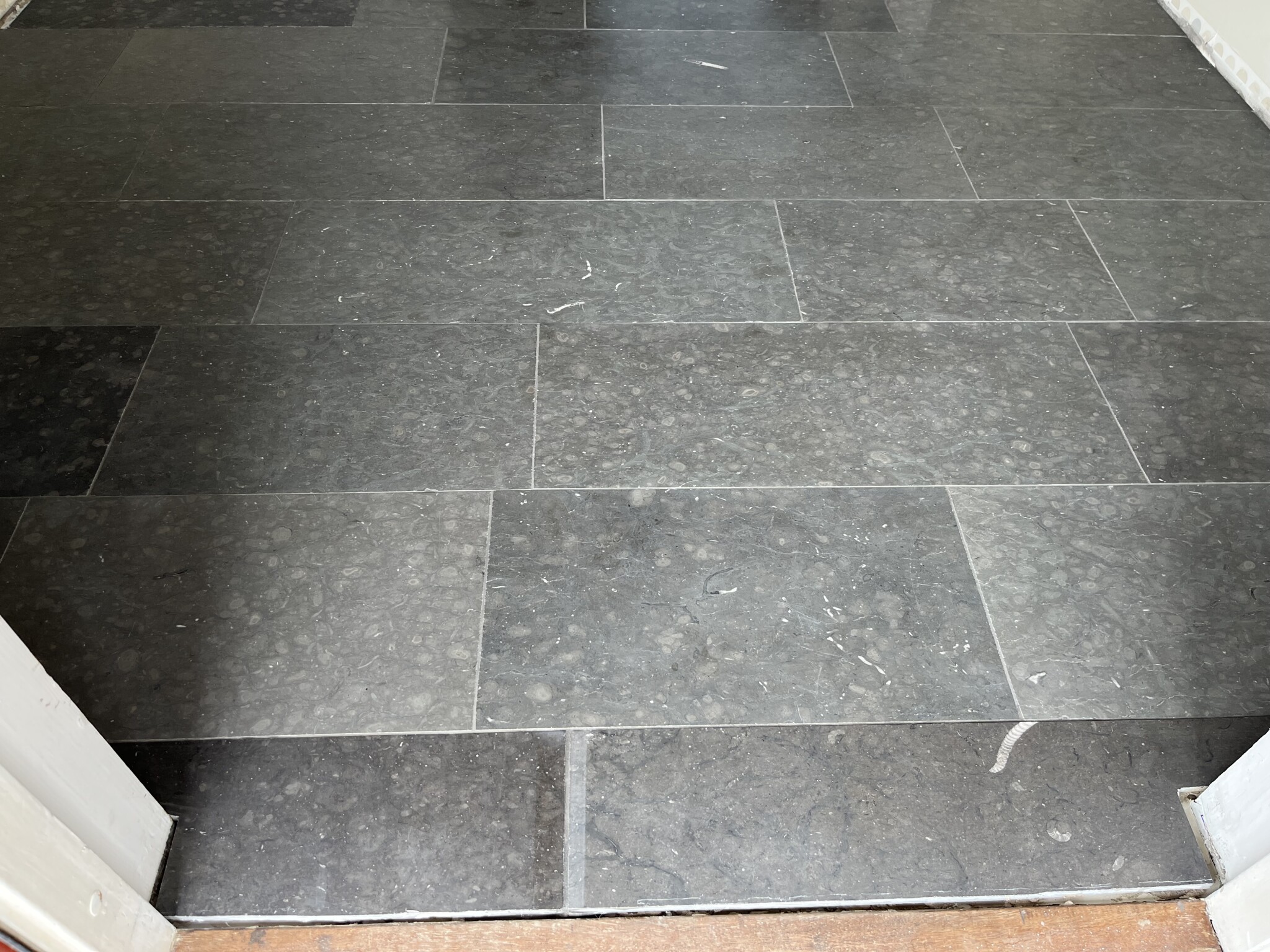

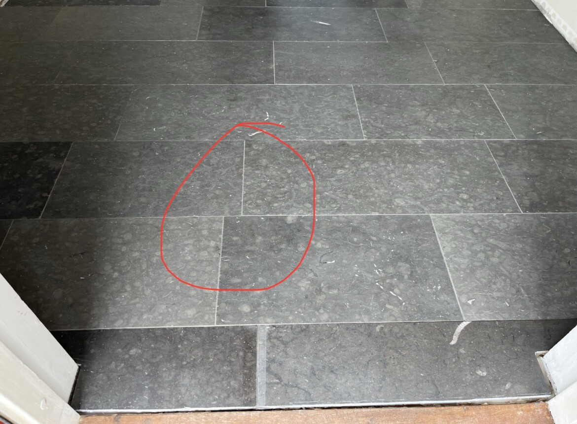

Det där ser inte bra ut, är det verkligen en plattsättare du har anlitat? Om nu plattorna hade dessa defekter så är det bara att avbryta och ta diskussionen med dig som kund. Sen lägger man inte fallande längder med så lite avvikelse på fogen som är mellan skift 2-3 som bilden jag bifogar. Väljer man som professionell att lägga dessa så har man accepterat materialet och får ta konsekvenserna. Reklamera utförandet och betala inget förens det är åtgärdat, eller att ni kommit överens om ett rejält avdrag.

Jag skulle nog acceptera det, inget man kommer tänka på sen endå, tacksamma plattor för att dölja små skavanker

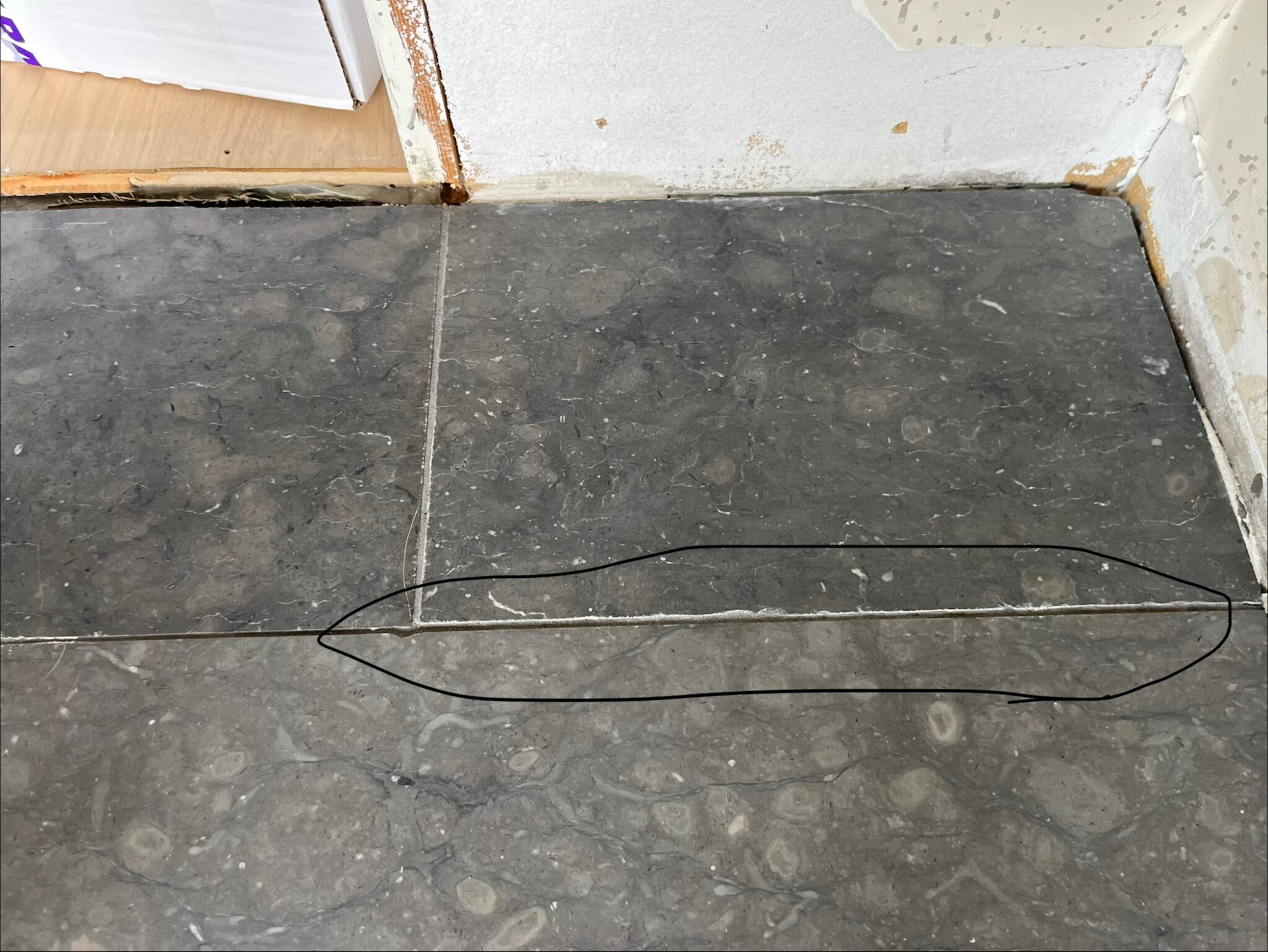

Det mest avvikande är väl detta.
Rent monteringsfel anser jag.

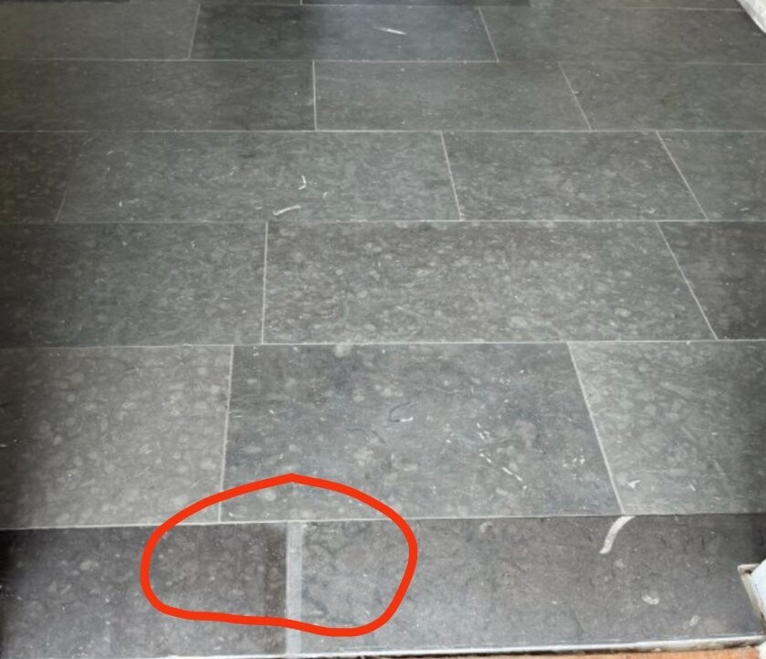

Om du inte är nöjd med kvaliten på de handsågade stenskivorna, river Du ut allt. Lägger nytt tätskikt och köper nya hos annan återförsäljare.

Flisorna kommer inte synas när golvet är behandlat men ser inget vidare ut med fördelningen av stötfogar samt den bilden ovan är väl det värsta slut på plattor?

Ser för jävligt ut .
Jag skulle avbrutit jobbet när man ser redan dom första plattorna, varför låta dom slutföra jobbet??
Bättre å anlita riktiga golvläggare istället..

Tack för all input. Lite flisor får vi ta men en platta vid entrén får bytas, ful,ser ut som en bred fog.

Jag skulle inte accepterat de flisorna. Är du nöjd eller stör det dig?
