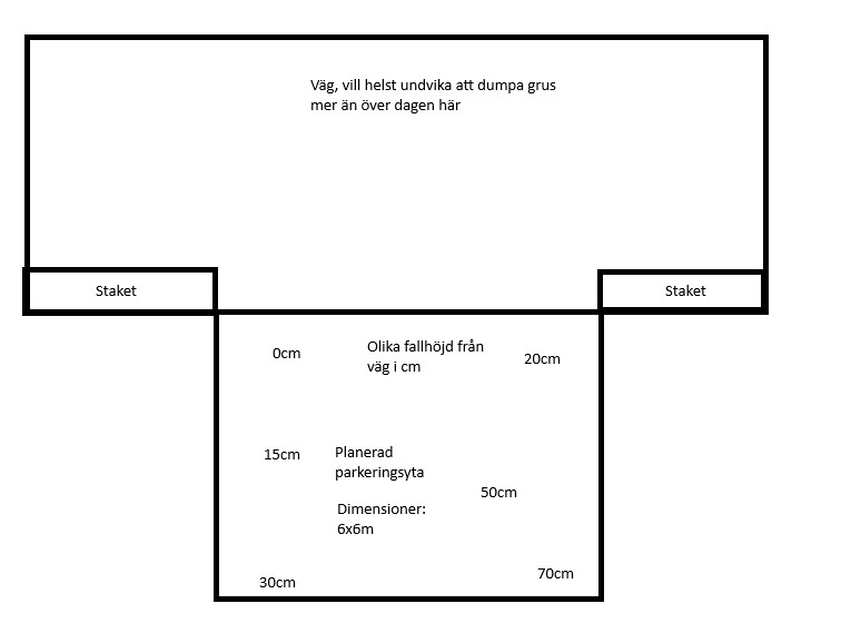

Jag behöver anlägga en parkeringsplats för två bilar på tomten så snart som möjligt och får lite delade råd kring om detta är görbart på egen hand under semestern.
Planen är att anlägga en grusad parkering för två bilar, i framtiden kan det bli en carport över ena ytan. Tanken idag är att ytan ska bli 6x6m men det är inte hugget i sten. Den stora utmaningen tycks vara att marken där parkeringsytan (och hela tomten) är väldigt ojämn då det är en fastighet ute i skogen, men även logistiken kring det hela.
Marken där jag vill anlägga parkeringsytan är idag gräsmatta, med några enstaka stenar, men dessa ligger långt ner i de djupaste svackorna. Det tycks vara mycket berg grunt under gräsmattan. Ytan varierar väldigt mycket i höjd från vägen, men det sluttar nedåt in på tomten. Där det sluttar ner som mest är det hela 70cm fall från vägen, medans ett annat parti faller som mest 30cm från vägen över 6m. Jag gjorde en väldigt enkel skiss som illustrerar det här.
Närmaste byggnad till den planerade parkeringsytan är 20m bort om det påverkar något.
Planen har varit att gräva ur jordmassorna cirka 20cm över hela ytan, lägga markduk, gradvis bygga upp ett bärlager och trycka till med padda. Fyll på med finare grus efter rekommendation och fortsätt trycka till fram till önskad nivå. Sidorna om tänker jag ska få naturligt slutta och så fyller jag upp med schaktmassorna längs slänterna för att kunna så gräs där i framtiden.
Är detta möjligt att göra själv och låter det rimligt? Jag skulle säga att jag är relativt händig, men oerfaren kring detta.
Om man är två personer friska personer som kan tänka sig att ägna en vecka under semestern till detta, skulle det gå att lösa utan minigrävare och bara en padda?
Jag funderar även på hur man isåfall skulle tänka kring grustransporter. Bör jag be att dom kommer och dumpar bärlagret först och gör detta direkt på den urgrävda ytan direkt och sen krattar jag av och trycker till om varannat?
Frågorna är många, anledningen till att jag skulle vilja göra det själv är både för att lära mig men också för att det är svårt att få tag i någon som kan ta sig an detta så här under semestertider.

Har marken god bärighet behöver du ingen markduk.
Om du har möjlighet att fylla med sten först där marken är som lägst skulle jag tro att det räcker att tippa ett lastbilslass bärlager 0/32 där du ska ha parkeringen och sen ösa ut med skyffel.
Att gräva bort jorden först är nog bra, men knappast nödvändigt, grus är billigt och du kan ju beställa ett flera lass om och när du behöver.

Låter väldigt görbart för två personer. Korphacka, spett, skyfflar, skottkärra behövs.
Principen är nerifrån: markbädd med dränering/avrinning, geotextil, bärlager och slitlager. Enligt din ritning ser det ut som att du kan gräva ut 25-30 cm och flytta material till de djupare delarna. Därefter ordna avrinning åt rätt håll, d.v.s. att undergrunden har lite fall åt rätt håll. Sedan på med geotextil N3. Bärlagret kan du tippa i en hög som du har tänkt. Schakta ut till -50 från färdig höjd och avsluta med slitlagret.
Är du osäker på undergrundens bärighet kan det vara lämpligt att vänta med slitlager och låta marken sätta sig över en säsong.

…och bärlagret och ev.slitlager behöver naturligtvis ”paddas”. Hyrmaskin på 150kg (tryck, ej vikt) brukar vara lagom för 15cm-skikt.

Allt är görbart. Den största utmaningen jag ser är att bli av med överskottsmassorna. Räknar jag rätt är det ca 25 kubikmeter/45 ton överskottsmassor. Det är ca 3 stycken flak eller 90 släpkärror.
Har du avsättning för dom?

Varför ska det behöva bli några överskottsmassor? Marken på tomten / slänterna behöver ju fyllas upp oavsett om man väljer att gräva bort befintlig jord eller bara fylla ut med nytt mtrlOssian K Olsson skrev:

Ska ärligt säga att jag tolkade fallet åt fel håll!Johan Gunverth skrev:
Ja så länge massorna är tekniskt okej att bygga på då så är det ju inga problem.
Tack för alla svar, det låter ju generellt positivt!
Det är en stor skogstomt så även om det skulle bli några kubik jord så är det lätt använt på annat håll.
Min bild kanske inte var den tydligaste. Tomten sluttar alltså neråt från vägen, betydligt mer på ena sidan.
Min tanke var att ta bort jämnt med jord över ytan. Med det menar jag att jag tar 20cm överallt. Där det idag är 70cm ner från vägen blir det alltså 90cm, där det idag är 20cm ner, blir då 40cm osv.. Är det klokt tänkt?
Det låter som många av er förespråkar att jag ska jämna ut marken med jorden jag tar från de högre punkterna och placera på de låga och på så sätt misstänker jag att jag landar -35-40cm ner från vägen överallt innan jag börjar lägga grus, eller missförstår jag er? Finns det inte risk för att jorden blir väldigt svagt bärande även om jag packar den?
Min tanke var nog att fylla upp allt med grus/sprängsten hela vägen upp och slutta av det på sidorna. Jag gillade idén att använda grövre sten, typ sprängsten i de lägsta områdena där jag måste höja upp mer än 60cm~.

Man vill gärna ha bort matjorden. Med det sagt går det att bygga ovanpå även matjord men det blir lite mer sättningskänsligt. Hur noga är det att det blir? Du kan spara mycket jobb (och bergkross) på att strunta i att gräva bort det under.N Nomosinn skrev:Tack för alla svar, det låter ju generellt positivt!

Jag hade inte kört sprängsten eller så för det kommer bli besvärligt för dig att få det bra packat. 0-90mm kross kommer räcka och bli över och sen när det satt sig kan du lägga ett lager längst upp med någon form av finare kross.
Livet är för kort för att inte använda maskiner.
Hyr en 1,5 tons grävmaskin med planeringsskopa och en rotationslaser (eller om du har en linjelaser med mottagare)
Schakta bort översta lagret jord, lägg markduk, sen bärlager 0-32 ca 20 cm och padda hårt och i våg, sen toppar du med 5 cm 0-18 som du också paddar.
Du är klar på en långhelg utan problem.
Jag är ju rätt snål och ger mig på saker som kräver en del slit ibland. (Handgräva nytt avlopp genom källaren etc) Men att handgräva detta och sedan fylla upp med några olika fraktioner skulle jag aldrig ge mig på.
En gubbe med rätt maskin (lagom stor, ingen 1,5 tons) gör mer på en timme än du gör på en vecka. Speciellt om det är lite sten i marken och det ska fyllas med fraktioner som innehåller lite större sten än kanske 16 mm.

Det visuella är inte sådär super viktigt. Jag tror säkert att jag någon gång flera år i framtiden vill göra en carport på halva ytan, men den kommer isåfall placeras på den sidan där sluttningen inte är så stor och det är mer bergigt.Ossian K Olsson skrev:
Det behöver inte bli mer noga än att det håller över tid. Jag vill inte att det ska kollapsa så fort första stormen drar in eller att jag behöver göra om det om ett par år. Infarten är ändå en barrig grusväg och det är mitt ute i skogen.
Marken på tomten är dock helt vanlig gräsmatta så jag utgår ifrån att man kallar det "matjord" det som befinner sig under, eller är det beroende på hur sandig jorden är?
Vad är den största anledningen till att man gräver bort jordlagret innan man lägger duk och grusar? Jag har förstått det som att det primärt är för att jämna ut men även undvika att det börjar växa upp ogräs genom gruset.
Även om spara pengar lockar lite med att göra det själv så är det inte huvudanledning. Jag pratade med ett entrepenadbolag som var här och gjorde arbete i området och det absolut tidigast de hade tid var sent i september och även det lät tveksamt. Jag hade väldigt gärna sett att jag får detta klart så tidigt som möjligt under sommaren och det verkar svårt att hitta någon som har tid för det.9 944_Driver skrev:Jag är ju rätt snål och ger mig på saker som kräver en del slit ibland. (Handgräva nytt avlopp genom källaren etc) Men att handgräva detta och sedan fylla upp med några olika fraktioner skulle jag aldrig ge mig på.
