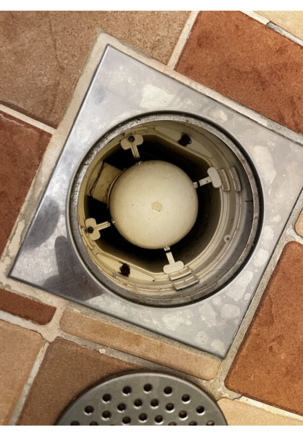

Hur avgör man åldern på en golvbrunn i badrum/duschrum?
Jag har ett badrum som blivit vattenskadat och nu nekar försäkringen ersättning då dem menar att golvbrunnen är från tidigare 90 talet och alla dessa behöver bytas ut vid renovering. Badrummet renoverades av tidigare ägare kring 2010 talet.
Det jag undrar är hur dem på en bild kan direkt fastställa att golvbrunnen aldrig byttes ut? Bifogar bild på hur den ser ut, hittade ingen märkning på den tyvärr.

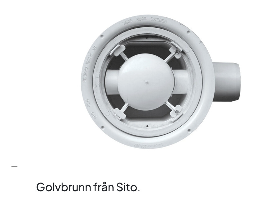

Det är en gammal modell från Sito från före 1990:
Den listas här hos GVK:
https://www.gvk.se/branschregler/golvbrunn/gamla-golvbrunnar/
Det finns helt enkelt inte så många varianter av golvbrunnar att välja på om vi får tillbaka till före globaliseringen där på 70- och 80-talen.

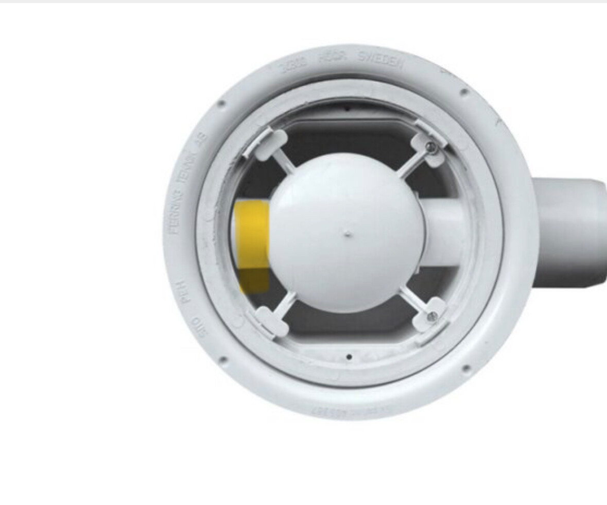

Ja, det liknar den onekligen, skillnaden är väl att den på listan från GVK verkar ha rör kors över hela vägen (?) till skillnad från min. Gulmarkerad i bild, har det någon betydelse tror du?Claes Sörmland skrev:
Du har nog varianten som heter Boto. Sid 8-9 i denna sammanställning av gamla golvbrunnar:
https://wwwbkrse.cdn.triggerfish.cloud/uploads/2015/04/gamla_golvbrunnar-3.pdf
Men fortfarande en gammal antikvarisk golvbrunn som är från före 1990 och skulle ha bytts vid renoveringen.

Det är inte så svårt för folk i branschen och konstatera att det är en gammal brunn men samtidigt så borde man ju kunna fastställa om vattenskadan skett vid brunnen för är det inte så att brunnen/tätningen är orsaken så borde ju inte försäkringsbolaget kunna neka viss ersättning.
Det är inte konstaterat vad som orsakat skadan. Försäkringen skickade besiktningsman men bara ett konstaterande att det var skadat och hur mycket men inte vad som orsakat det… något jag själv kunde göra..
Dem motiverar beslutet bara på att det är en gammal brunn som borde bytas vid renoveringen.
Ser nu dock i det gamla säljobjekthäftet att renoveringen gjordes 2002. Frågan är om den där lagen/regeln om att alla äldre 90 tals brunnar behöver bytas ut redan fanns 2002??
Dessutom kanske badrummet är så pass gammalt (2002) att det inte finns något värde kvar efter alla åldersavdrag som skulle göras..
