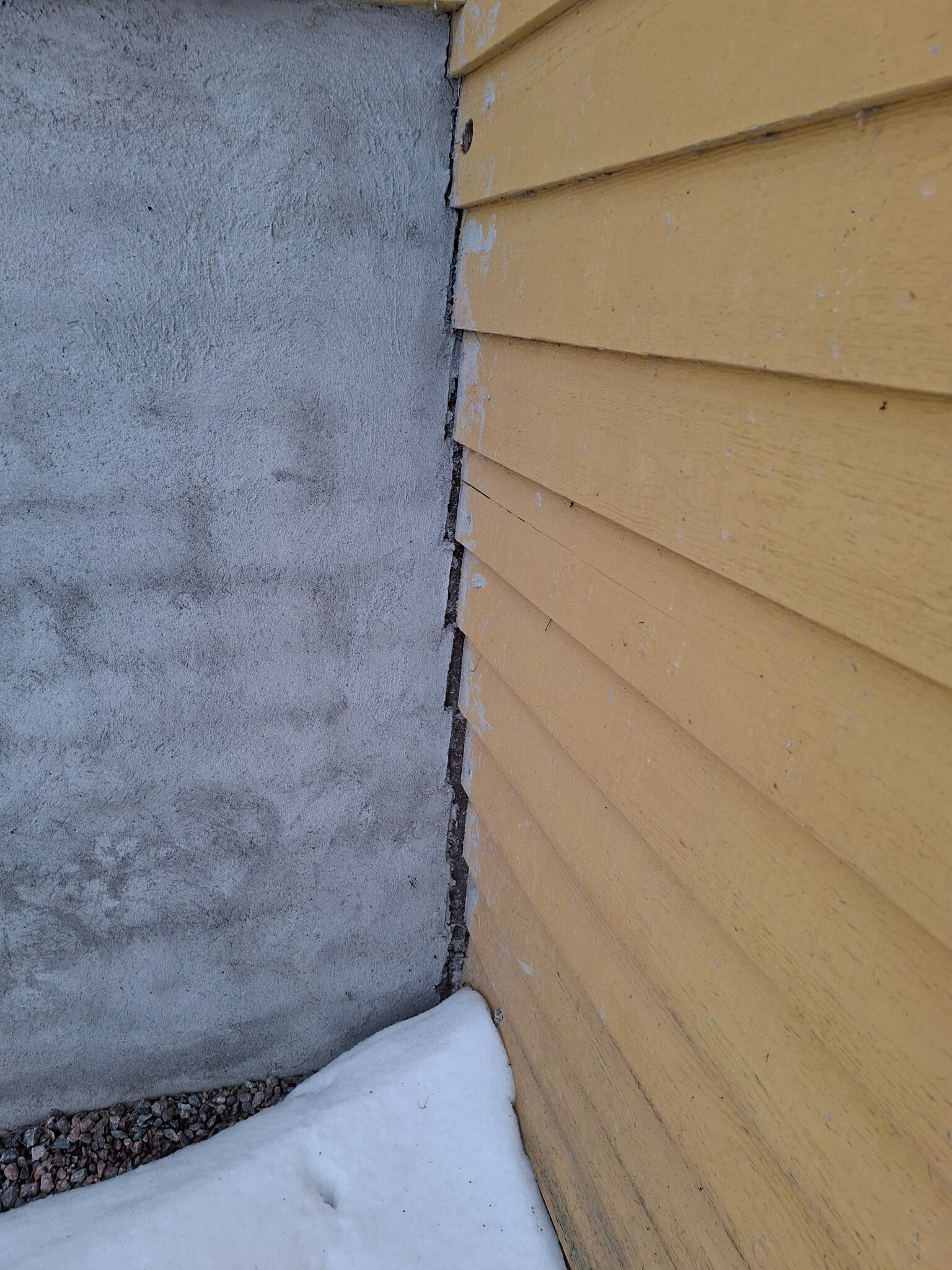

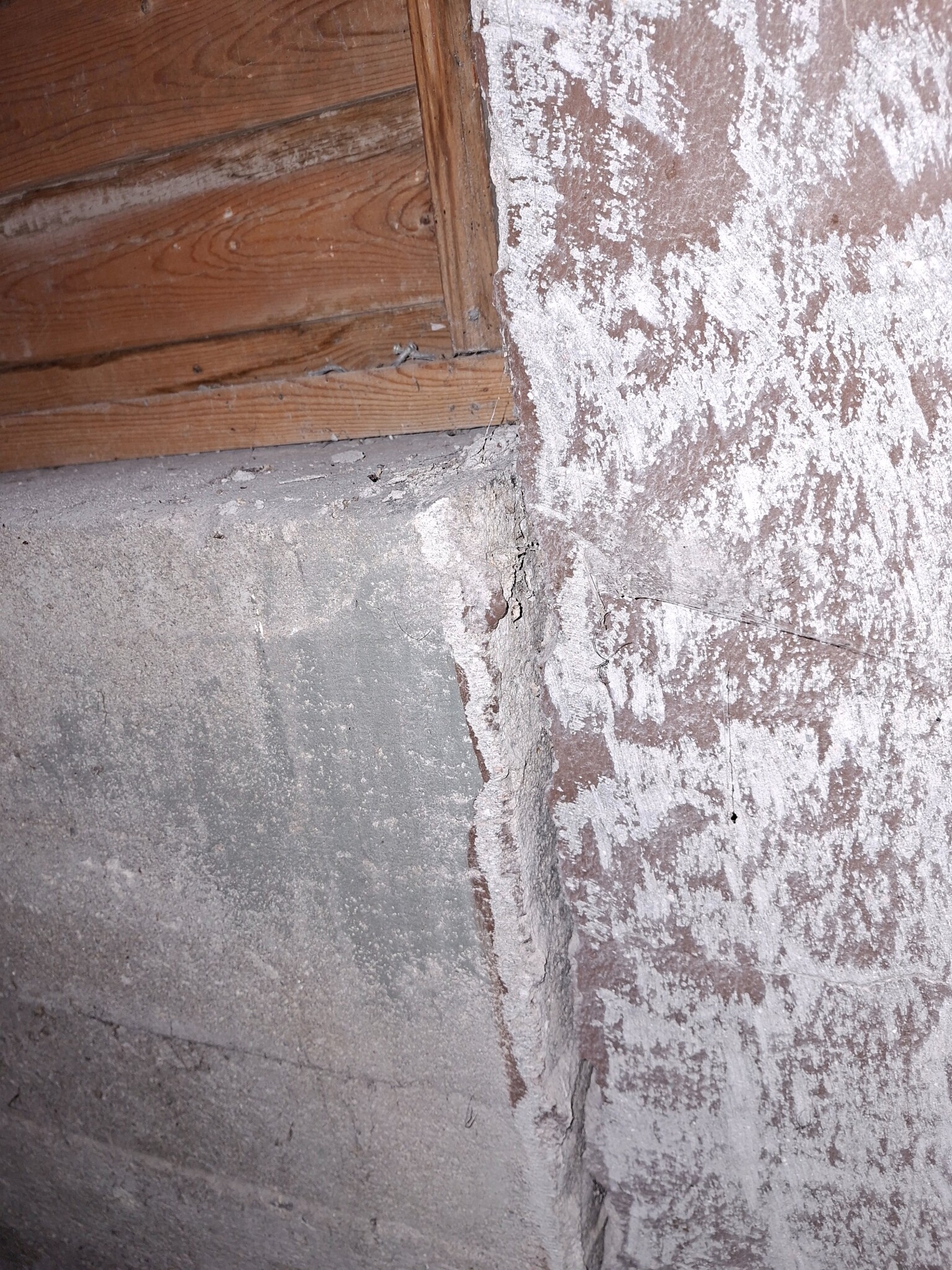

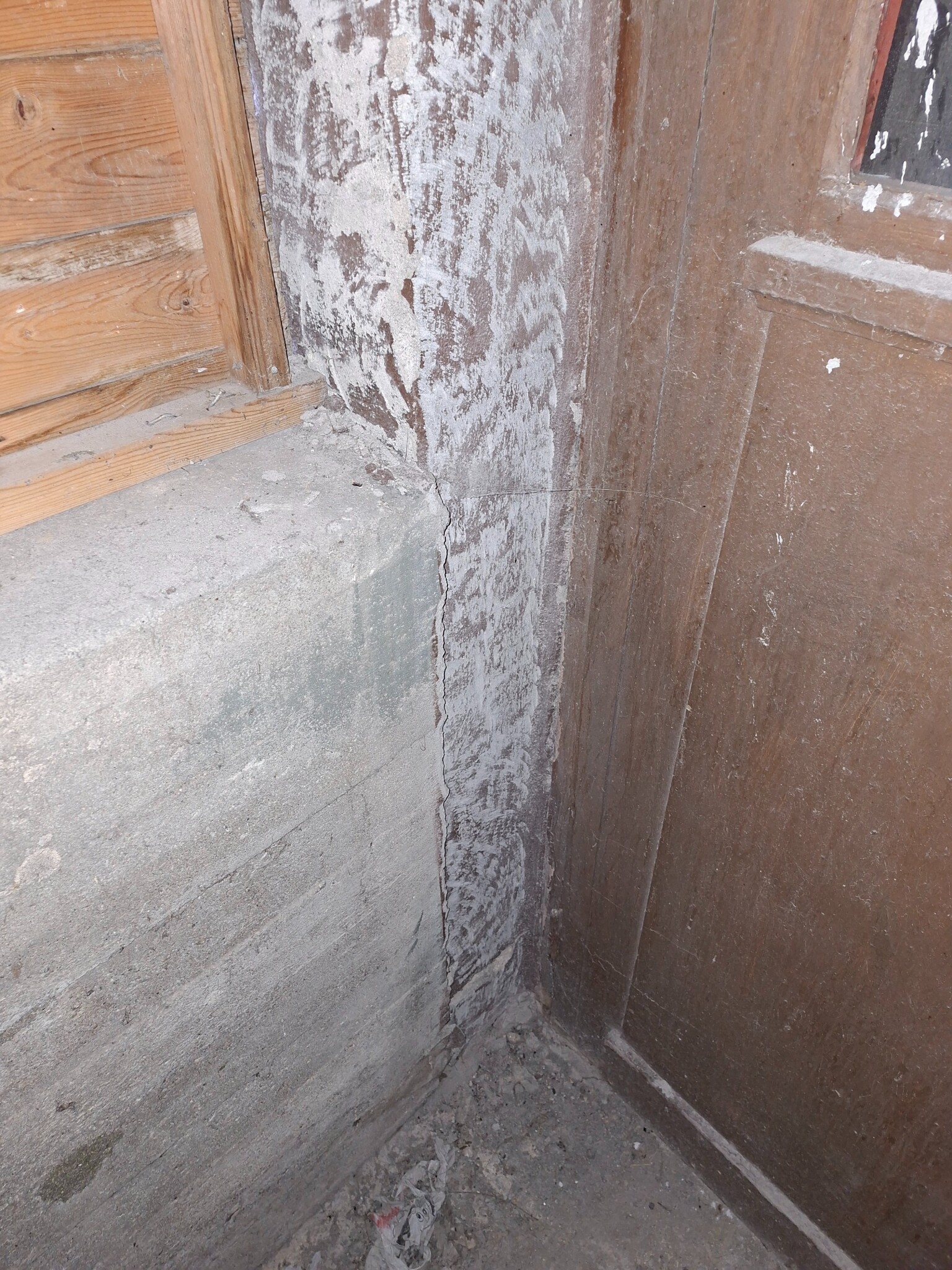

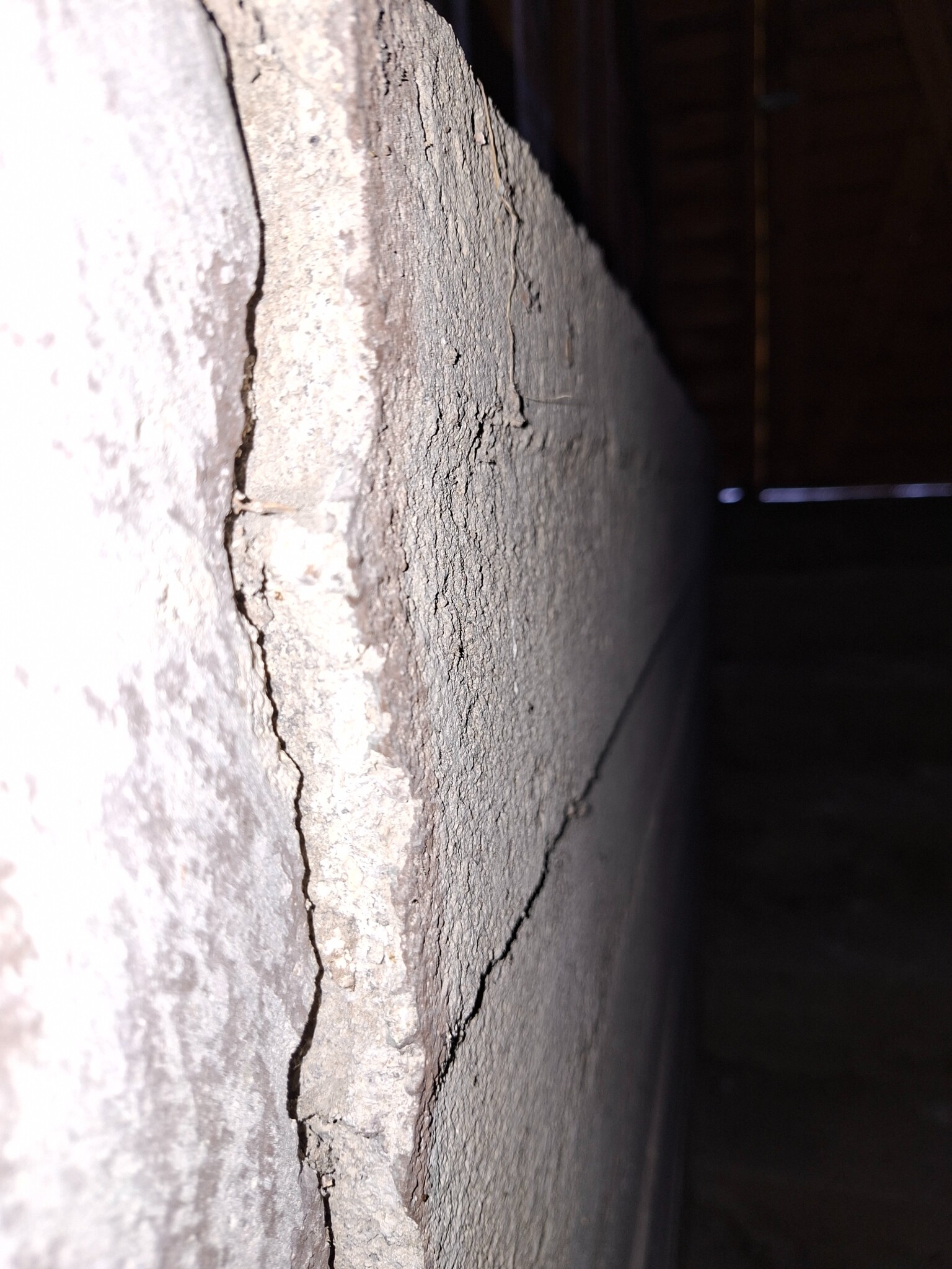

Halloj medlemmar! Efter dränering har våran källartrapp börjat ge vika. Någon som har förslag på hur man kan åtgärda detta? Tänkte gräva runt trappen och gjuta nya väggar. Men resterande källarväggar är murrade med betongsten och armera trappen mot källarvägg kanske är en dum ide? Den var inte det innan kanske av någon anledning? Vad föreslår ni? Tacksam för svar

Här är lite bilder på hur det ser ut!
  • Spruckna väggar vid ett hörn, en träpanel till vänster och en trävägg till höger, och smutsig golvyta nedanför.
  • Närbild på ett hörn med träpanel, sprucken mur och putsad vägg.
  • En spricka i en betongvägg, närbild som visar ojämnheter i strukturen.
  • Gul träfasad möter betongvägg utomhus med snö på marken.
Vem gjorde dräneringen, finns ansvarsförsäkring?
Sen misstänker jag de som kan mer än mig kommer efterfråga bilder

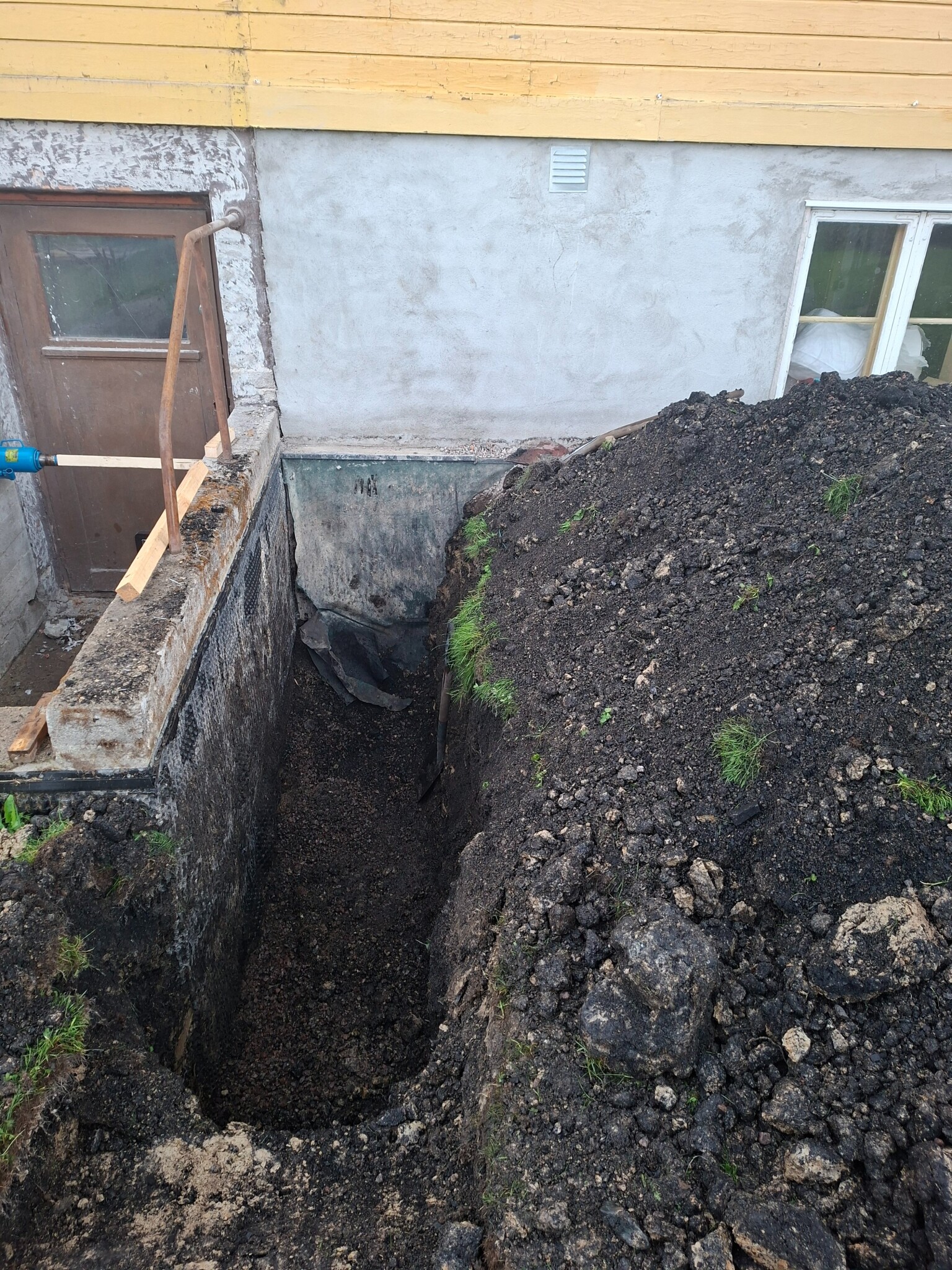

Hej! Eftersom firman som utförde dräneringen har gått i konkurs och mitt försäkringsbolag inte tar detta så är det eget jobb som krävs. Mini grävare har jag, men frågan är hur ska man göra för att inte riskera detta igen? förstår att det säkraste skulle vara att armera mot huset men vilka risker kan det medföra?
Finns det någon som vill ge förslag på hur man gör på bästa sätt? Jag har nu grävt ur och min tanke är att borra i både trappmuren och i husväggen slå in armeringsjärn naja ihop dom och sen bygga en form och gjuta. Tänker jag rätt eller fel? Finns det bättre sätt?
Grävd grop bredvid ett hus med gul fasad. Jordhög ligger intill och en dörr samt ett fönster syns på husväggen.
