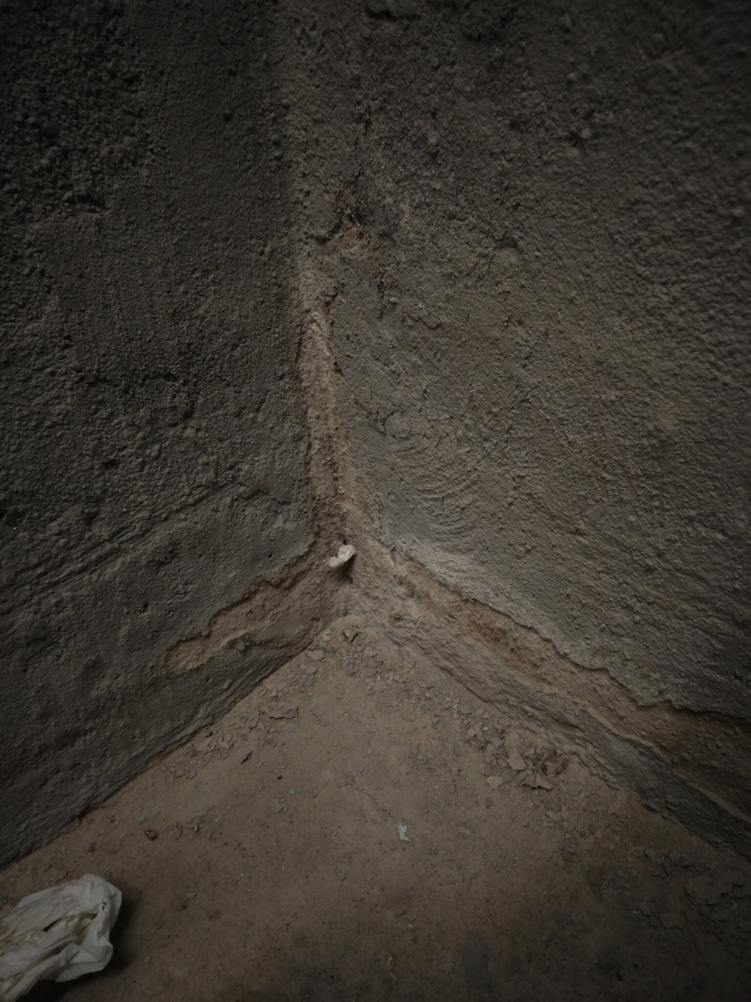

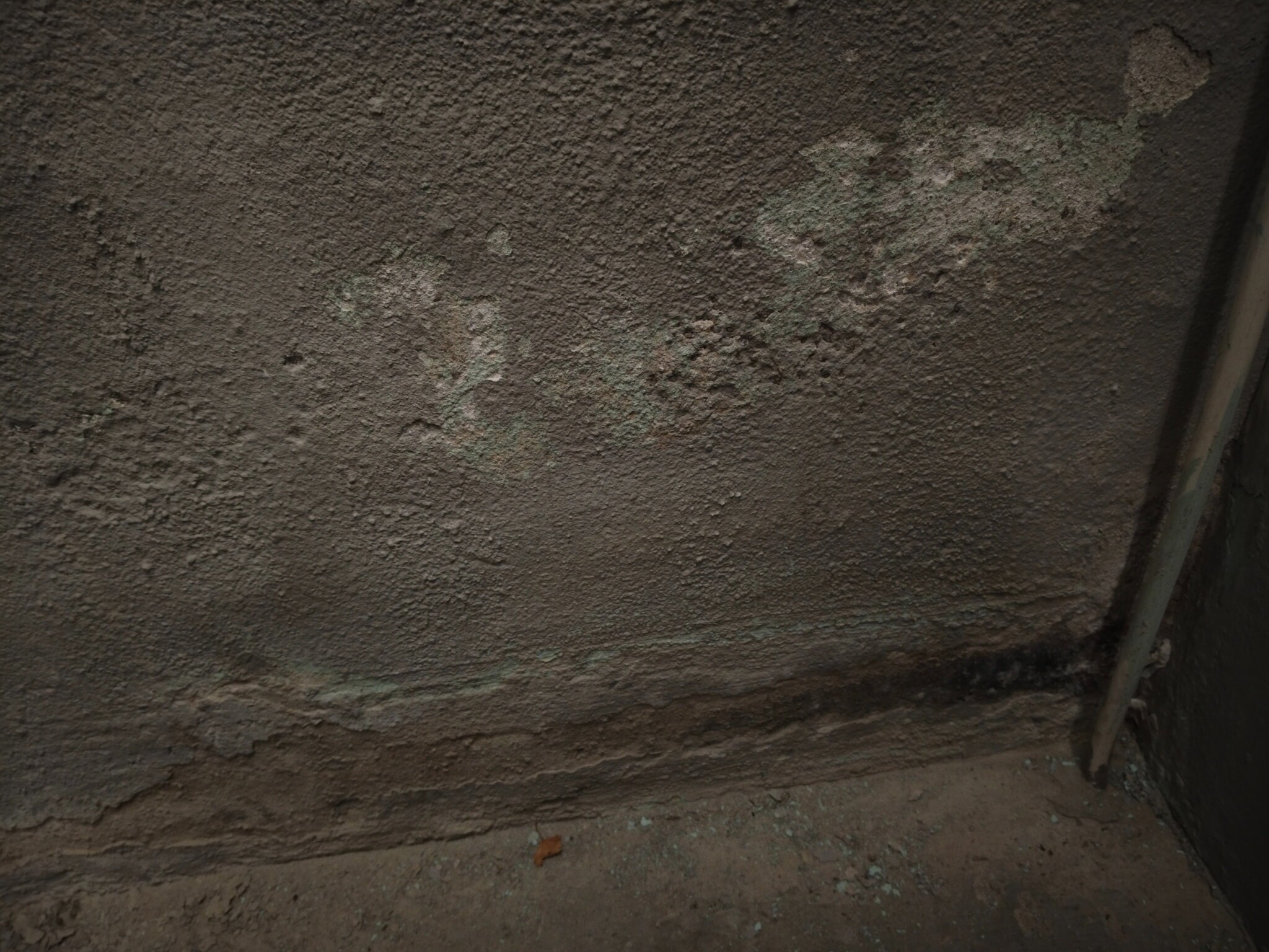

Hej! Nybliven husägare här. Har ett hus från 79 med garage. I garaget finns en trappa ner till källaren och jag är lite orolig för hur det ser ut på väggen där trappan slutar. Någon som har en aning om vad jag tittar på här
  • Hörn av en gammal husvägg med synliga sprickor och slitage vid botten, möjligen i behov av renovering eller reparation.
  • Vägg i källaren med mörka fläckar och ojämn yta, potentiell fuktskada där trappan slutar i garaget i ett hus från 1979.
Hej
Ser ut som det gjorde hos oss, då hade det kommit ner vatten mellan trappan och betongväggen. Det var som en glipa hela vägen på utsidan. Vi drog igen det med spackel för betong på utsidan och sen har det varit torrt.
Skrapa bort det lösa och se hur det ser ut under, är det fuktigt? Kan vara en gammal fuktskada som torkat upp nu.
