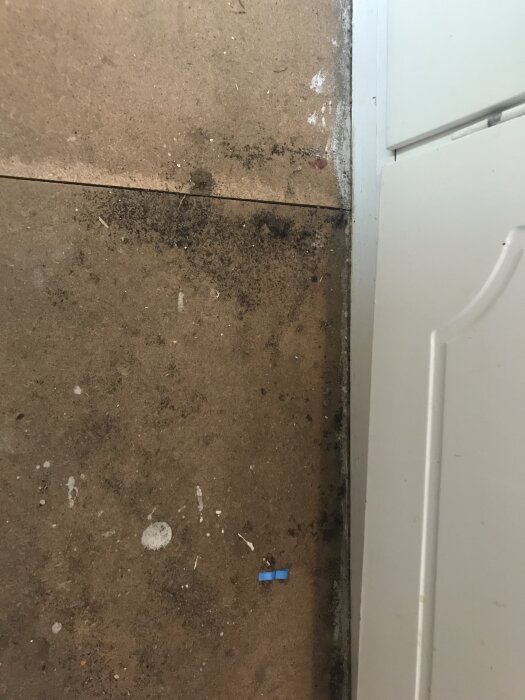

En liten sommarstuga på 28kvm, upptäckte i våras att en golvbräda i sovrummet stack upp och mätte förhöjda fuktvärden, ca 17% mot ca 13% på de kringliggande. Väntat in semester för att åtgärda och för att skjuta på det eftersom jag inte vet hur man gör så bestämde jag mig idag för att lägga ny plastmatta i köket då den gamla var trasig och äcklig. Så då upptäckte jag svart missfärgning och upphöjda brädor även här.

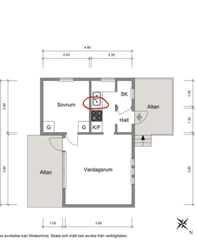

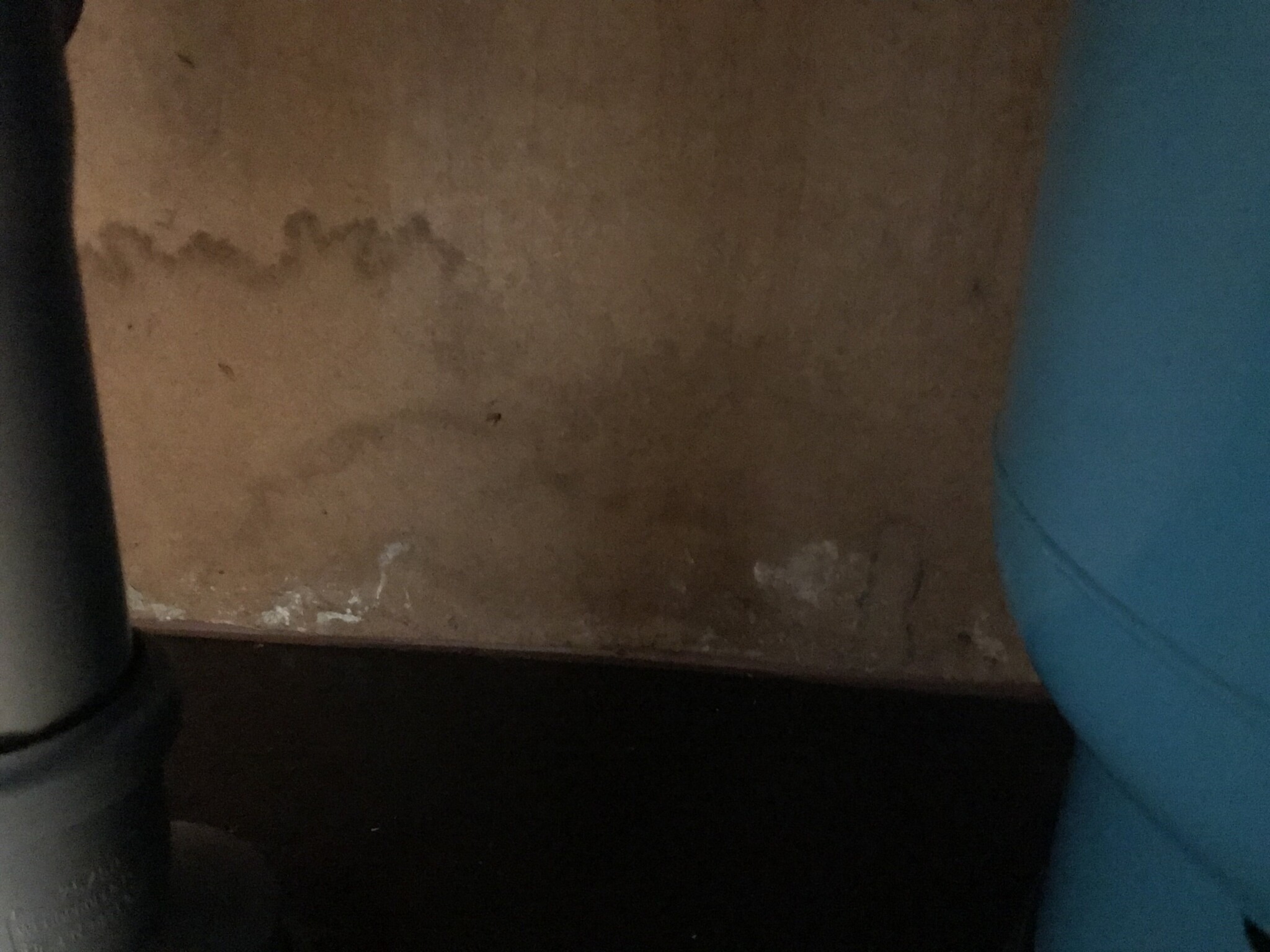

Vi har ingen kran inne i huset, men utkastare på gaveln utanför köket, och vattenpumpen är under diskbänken.
Jag är nu rädd att en gammal fuktskada är större än jag först trodde, och tänker att jag borde lyfta ut hela köket för att undersöka hur stor den är?
Vita golvet är sovrummet.

Ta upp ett hål från det håll som är enklast och titta in. Det kan räcka med att du kan få ner mobilen tex för att ta bilder eller filma så att du får en uppfattning om hur det ser ut. Sedan blir det lättare att bestämma hur du ska angripa situationen.
Det kan ju vara allt ifrån något som hänt för länge sedan och som inte längre är ett problem (ex vatten som läckt men är åtgärdat) och som inte orsakat skador på konstruktionen, till att det är en pågående läcka och eller skador på konstruktionen.
Om det är en träbyggnad är det faktiskt inte så komplicerat att byta ut skadade delar.
Titta hur det ser ut och återkom här om du undrar något så finns det många som kan hjälpa till.

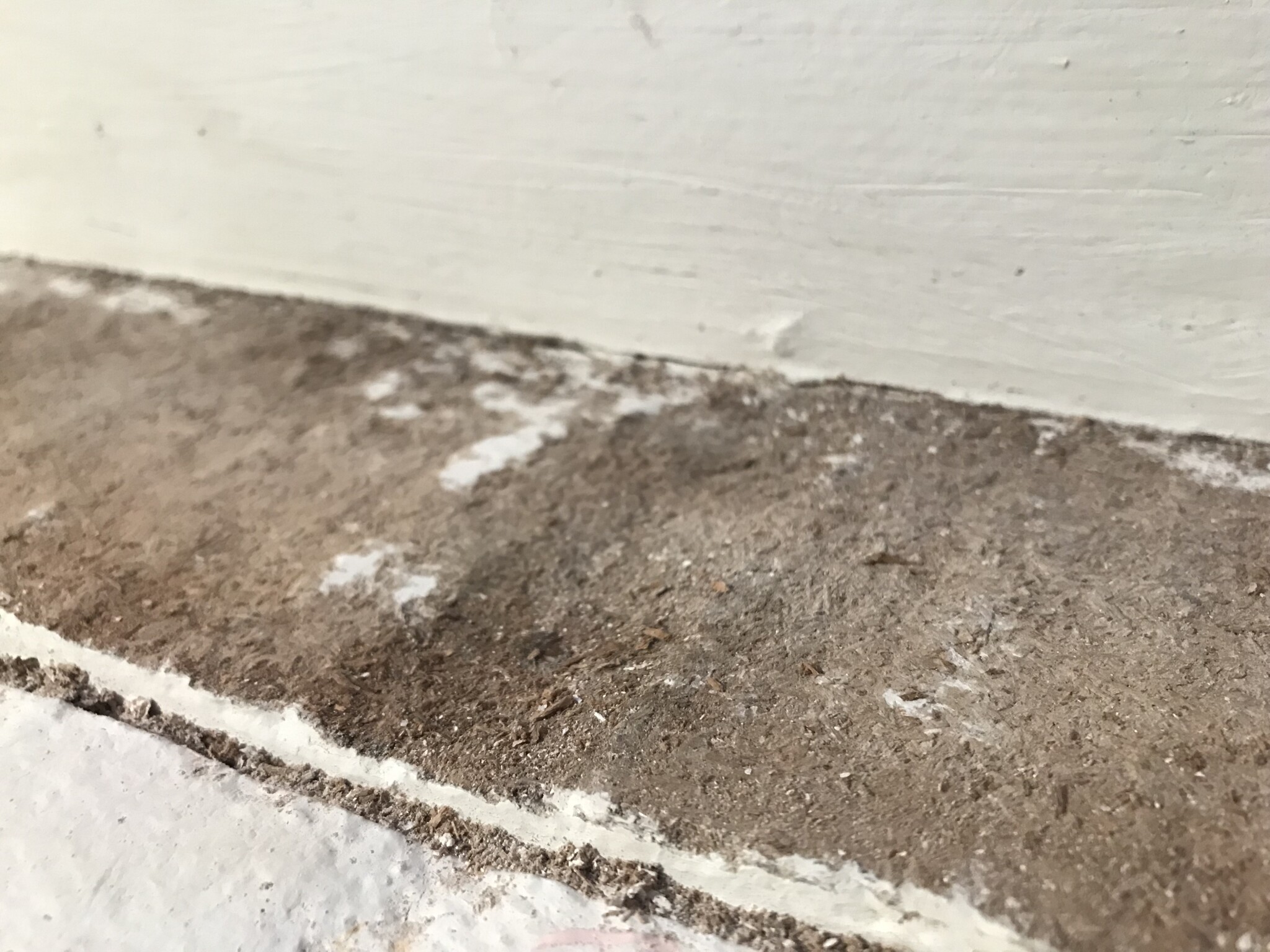

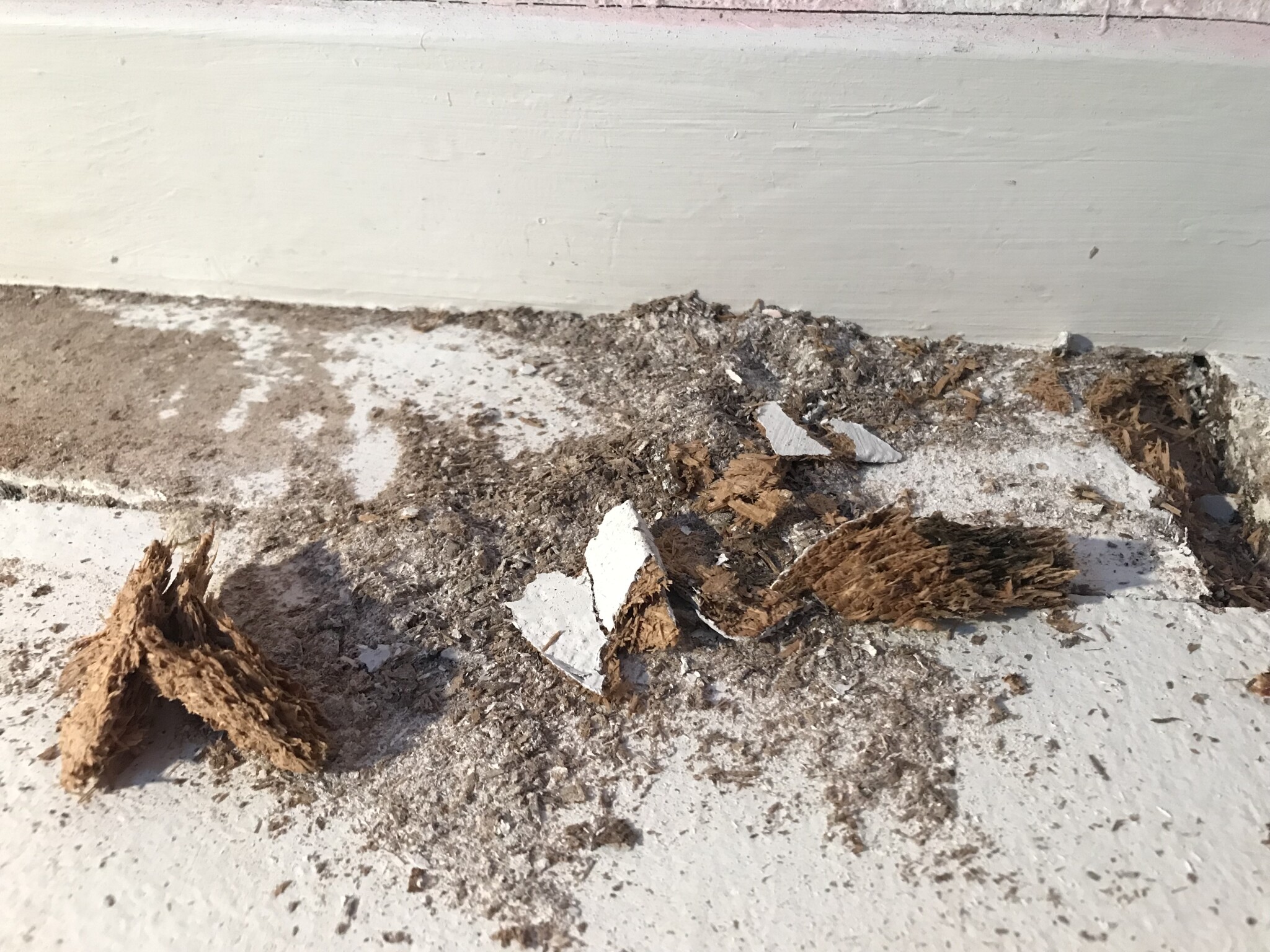

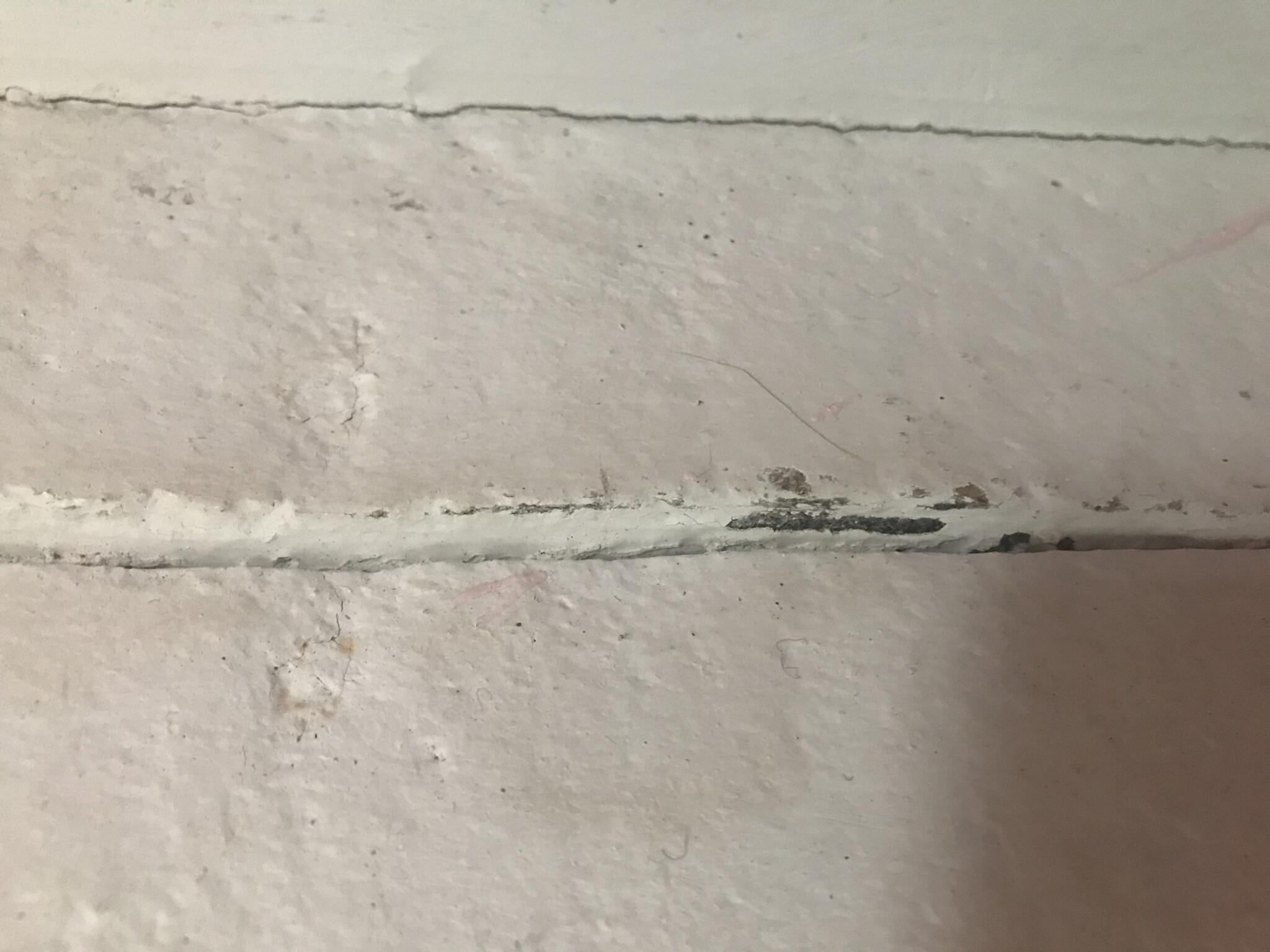

Jag har först nu haft tid och möjlighet att öppna upp golvet och upptäckte då att det inte finns någonting alls under den här skivan, ingen isolering eller något alls, man ser rätt ner i grunden. Så nu utökades min frågeställning till hur man bäst bär sig åt för att få till isolering och nytt golv…Jiji skrev:

Det behövs lite mer information för att komma med några svar här. Dels på hur stugan är konstruerad och dels på vad du vill uppnå.
Jag tolkar din text som att det bara ligger det golv du går på och direkt under det är grunden på huset? Dvs det finns egentligen ingen trossbotten? Är det korrekt tolkat? Eller har du tittat igenom även botten i trossbotten? (Blindbotten) Och därunder sett grunden? Hur man går tillväga för att isolera är nämligen lite olika beroende på konstruktionen.
