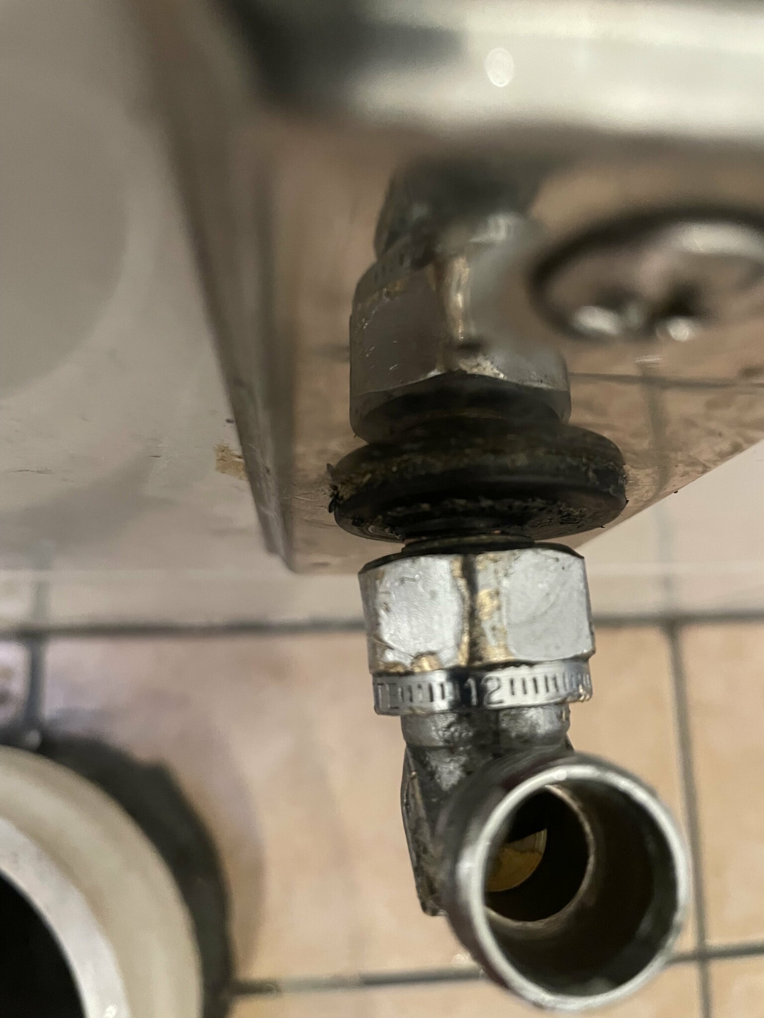

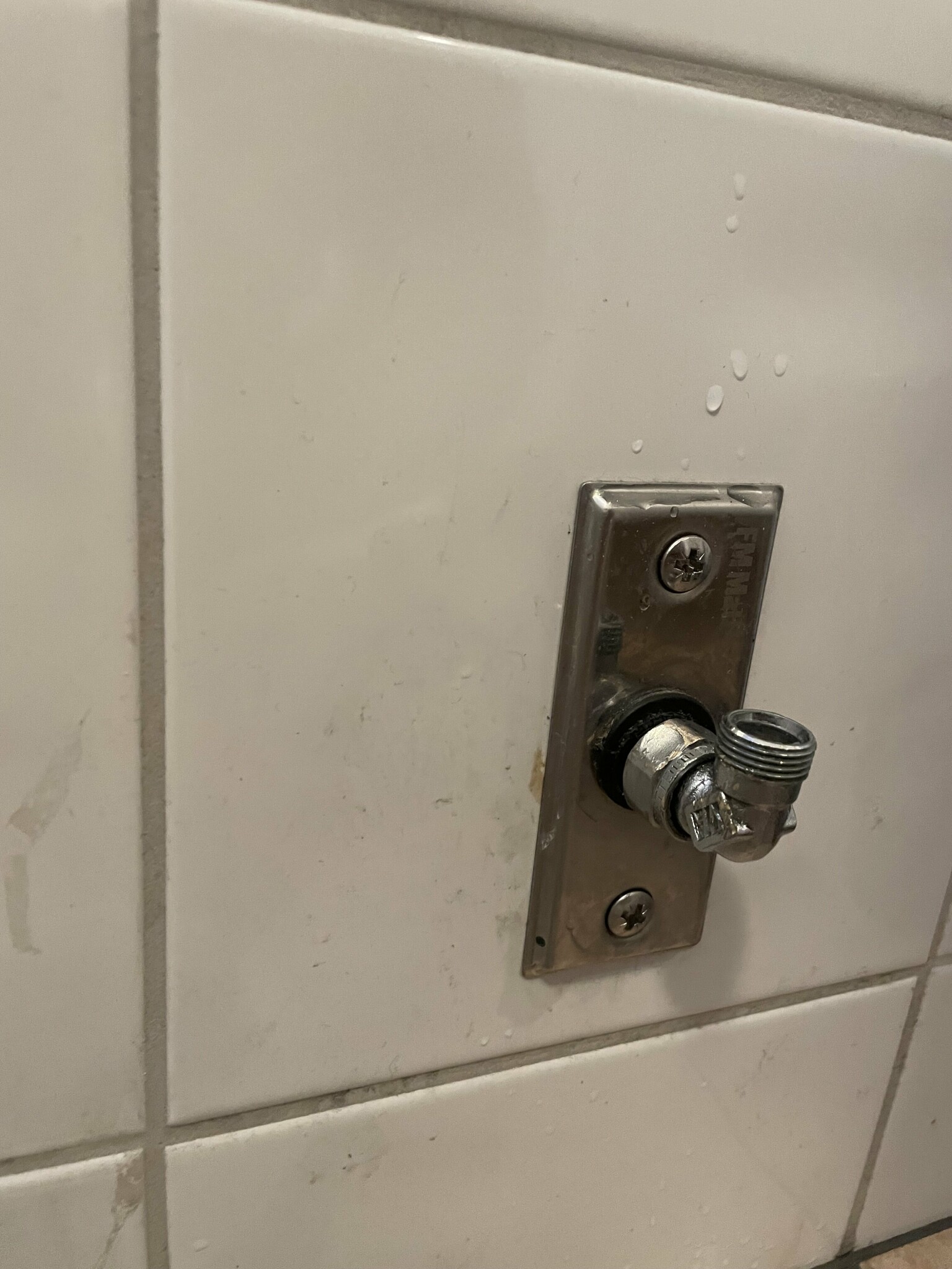

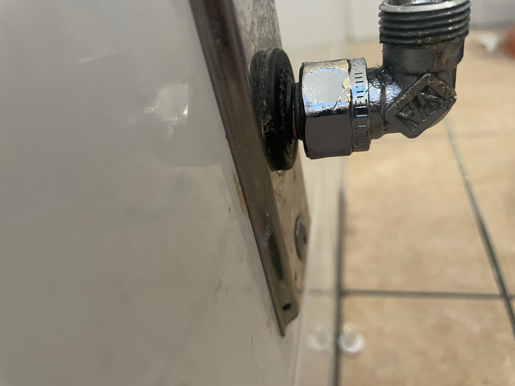

Jag håller på att byta toalett och tänkte byta anslutningsslangen. När jag väl lossade på allt så åkte denna koppling ut lite från väggen. Jag får inte tillbaka den.
Behöver jag byta allt? Eller kan man låta det vara? Finns det några risker med glappet? Jag kan dock inte rucka på den något speciellt, kanske lite ut, men kan inte trycka in den igen.
Den sitter dock hårt mellan koppling och vinklingsdelen.

Som jag skrev tidigare så är det rör-i-rör.
Den ska vara "lös".
Det gör inget om det är som det är nu.
Om du drar i andra änden av slangen så åker kopplingen in mot väggfästet.

Okej, sorry min okunskap. Är helt ny i detta. Men då vet jag. Då fortsätter jag som planerat. Tack. 🙏
