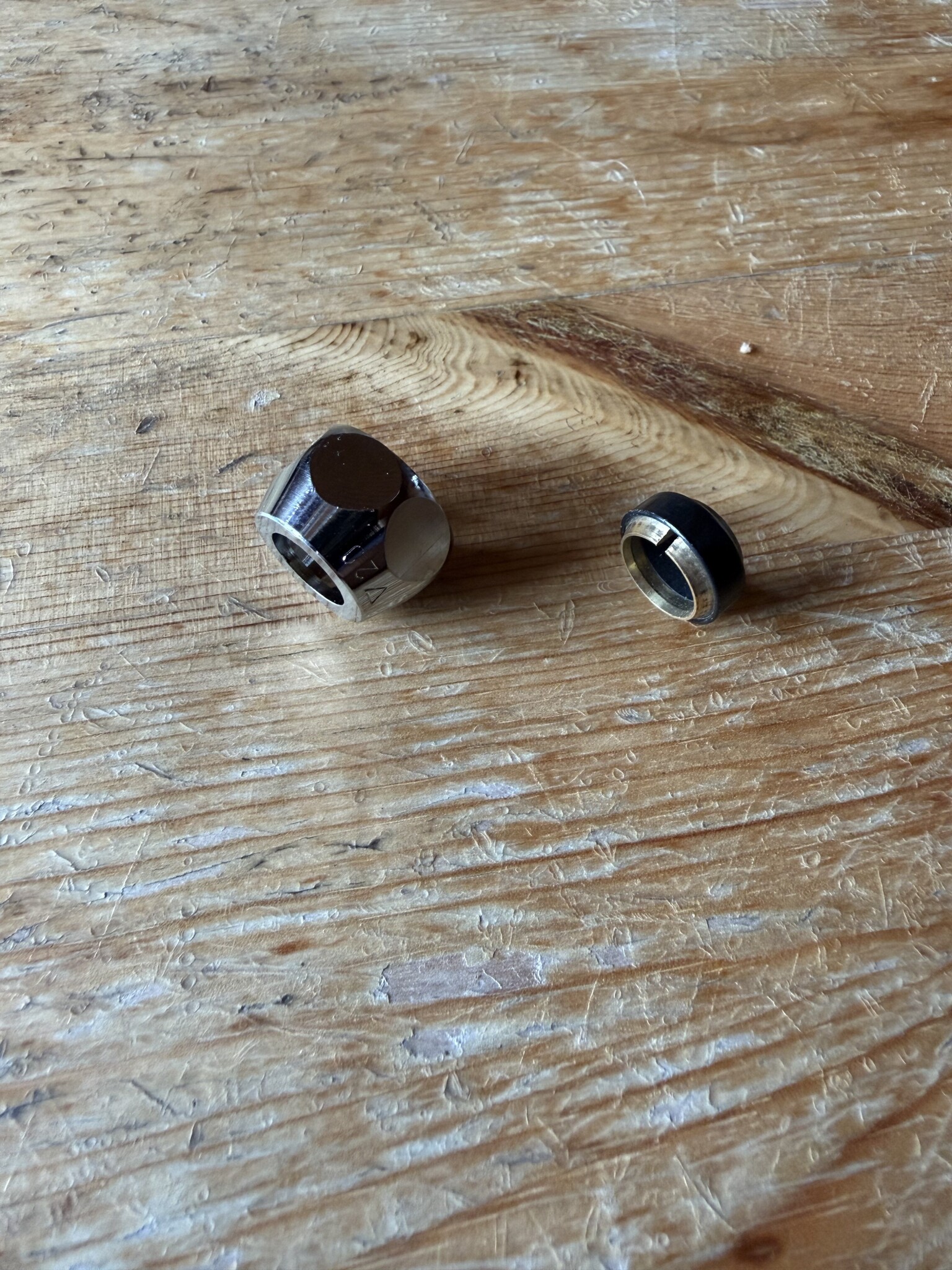

C Canuk18 #1 Medlem · 2 inlägg 2 apr 11:39 Canuk18 Medlem 2 inlägg 2 apr 11:39 #1 Någon som vet hur denna klämring skall vändas, klämringens plastdel mot muttern eller från? Inloggade ser högupplösta bilder Logga in Skapa konto Gratis och tar endast 30 sekunder #koppling
GK100 #2 Medlem · Jönköping · 14 816 inlägg 2 apr 12:11 GK100 Medlem Jönköping 14 816 inlägg 2 apr 12:11 #2 Plastdelen bort från muttern. Och den ska möta en rak sk slätände ingen vass kant eller kona för klämring.
C Canuk18 #3 Medlem · 2 inlägg 2 apr 12:44 Canuk18 Medlem 2 inlägg 2 apr 12:44 #3 GK100 skrev: Plastdelen bort från muttern. Och den ska möta en rak sk slätände ingen vass kant eller kona för klämring. Toppen och stort tack för detta 🙏
