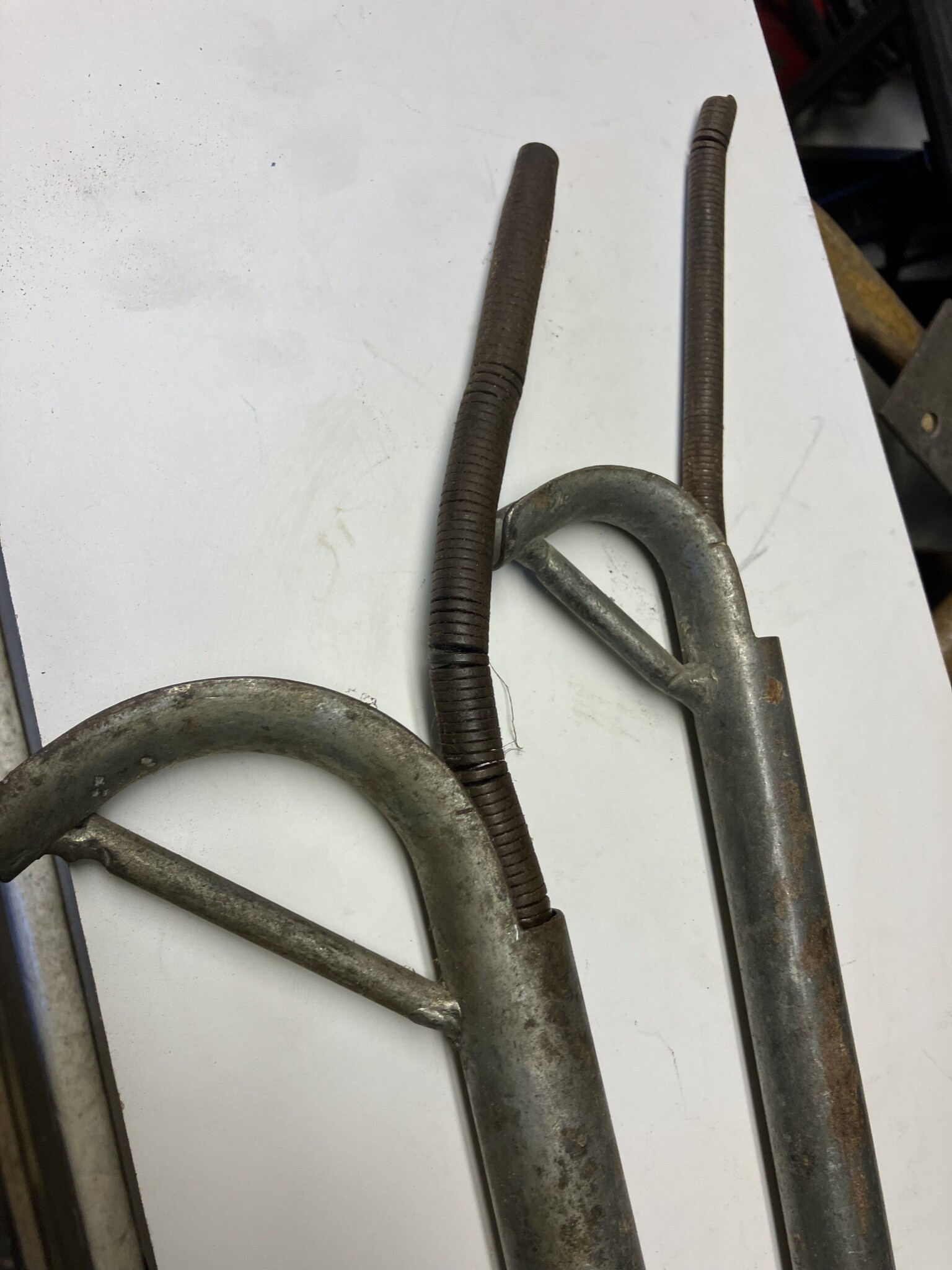

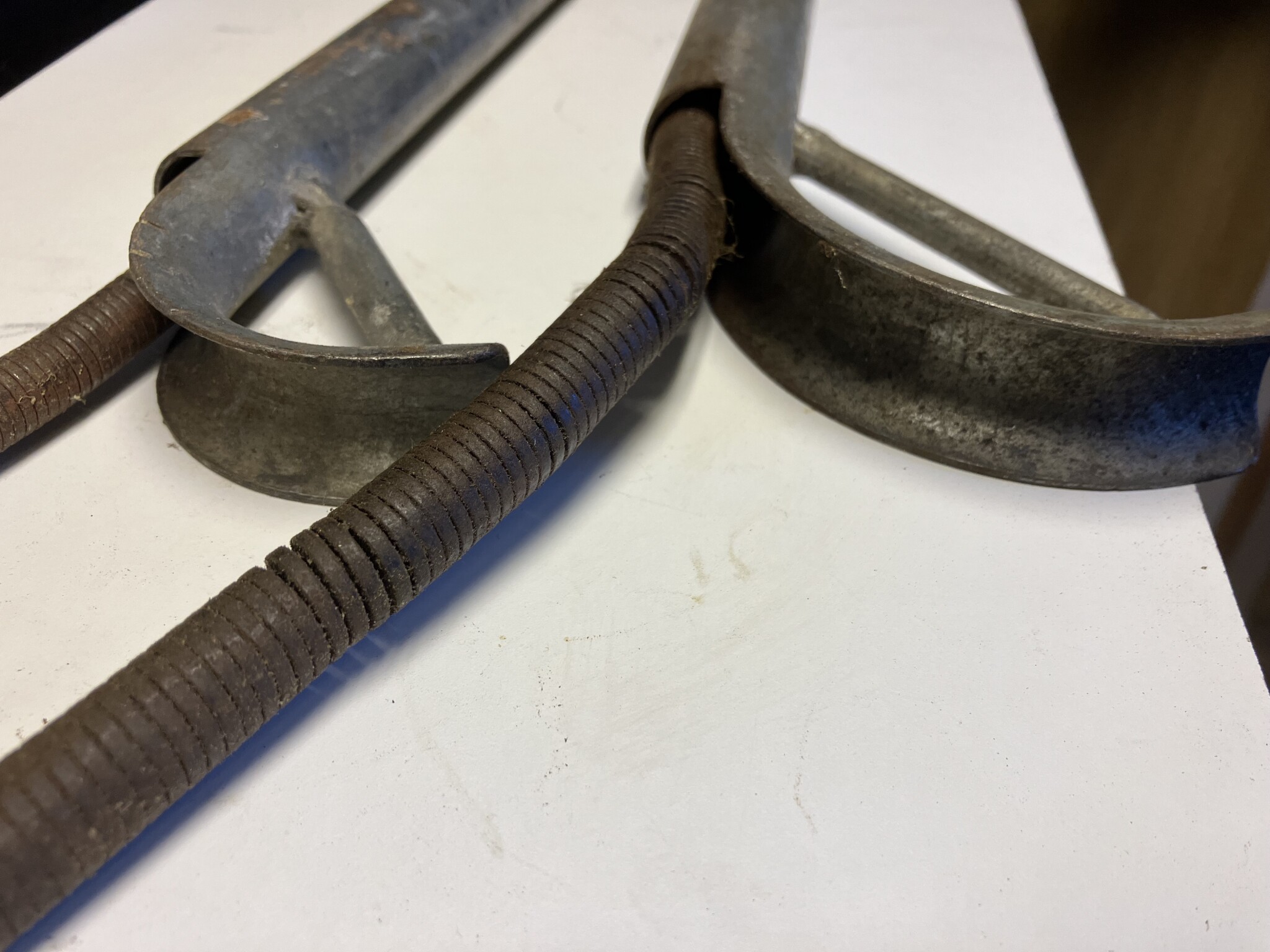

Ser ut som något verktyg för att bocka rör.

Bockapparat till något rör. Troligtvis för el.
Vet inte namnet men den har man säkerligen för att bocka VP rör för el installation ärr.
Ser ut som att det blir den typiska böjen på VP-rör när man gick från vägg till tak, på 60-/70-talet.

Sitter fjädern fast i den eller är det två delar?
Tror att det är ett verktyg för att bocka järnrör "pansarrör" som numera heter SP-rör.
Dessa användes i "forntiden" för infällda elinstallationer och dosorna var av plåt.
Spiralen kan användas separat om man vill göra någon underlig böj. Inte för att jag var betrodd att dra rör men spillbitarna var mina.

I det utförandet, är det för att bocka metallrör, med bara fjäder så är det för att bocka VP-rör.
Har använt i flera år innan det med flaxslang kom. Finns fjädrar för 15 ,16, 20, 22, 25, 28.
Anser att flexslang är lite av ondo, den ska fästas upp mycket bra för att kunna ev. dra om trådar.
Brukar bli som sladder i väggar/tak, bara kastas in på en höft.
