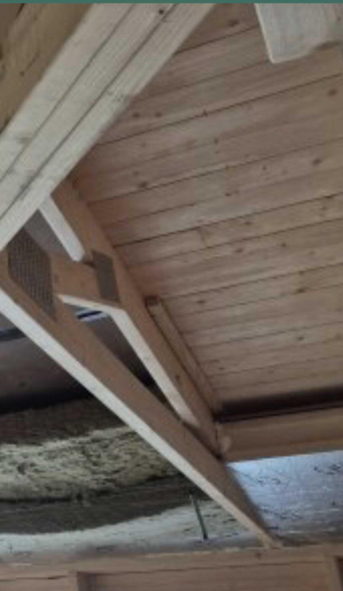

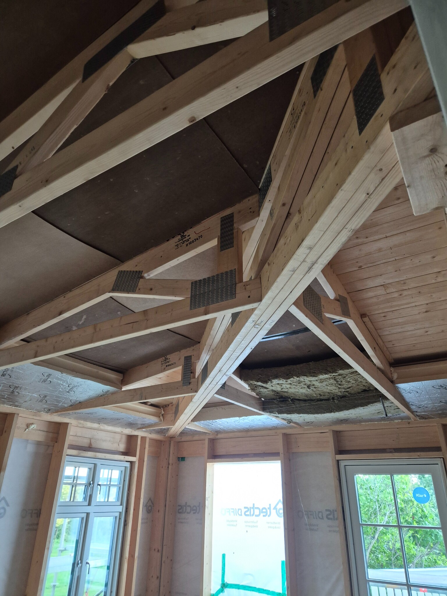

hur gör man?
  • Byggnadens takstolar i trä under konstruktion med isolering synlig.
Frerider
Hur gör man vad? Ströläkt har man ovanpå råsponten och pappen innan bärläkten.
På masonittaket kör man bara 2x3” istället för strö och bärläkt.
Frerider
Någ har TS råspont, masoniten är luftning för isoleringen.
Förstår inte vad TS söker för svar?
  • Trätak med råspont och masonit syns i ett pågående bygg- eller renoveringsprojekt.
K
Menar hen kanske gles för att fästa innertak i?
Sorry, jag menar ströläkten som ska sitte cc30 på undersidan av takstolarna.
Eftersom takstolarna går i olika riktning om den sneda takstolen. Betyder det att man också ska sätta ströläkten i olika riktning?
Ja, gles heter det ja 😊
T Tobbe32 skrev:
hur gör man?
Vad blir det för innertak?
Frerider
Ja glesning du ska väl ha byggplast med?
Ska du ha gips i taket?
Ja innertak. Jag vill kunna sätta isoleringen och plasta och hålla isolerungen på plats med glesen?
ja byggplast också. Jag vet inte vad jag ska ha för innertak, spelar det bågon roll för hur jag sätter gles?
Frerider
Vet inte än. Påverkar det hur man sätter glesen?
Frerider
Ja ska du ha panel tex. så behöver man inte glesa så tätt, gips är bra att glesa 300c/c.
Jag skulle kortlat emellan underramarna i takstolarna så att du kan glesa hela rummet åt ett håll och inte skarva på den snea takstolen som råsponten bryter vid på taket.
Isolering, skivor eller lösull?
Låter vettigt. Hur kortlar man, dimension på virket? Avstånd mellan?
