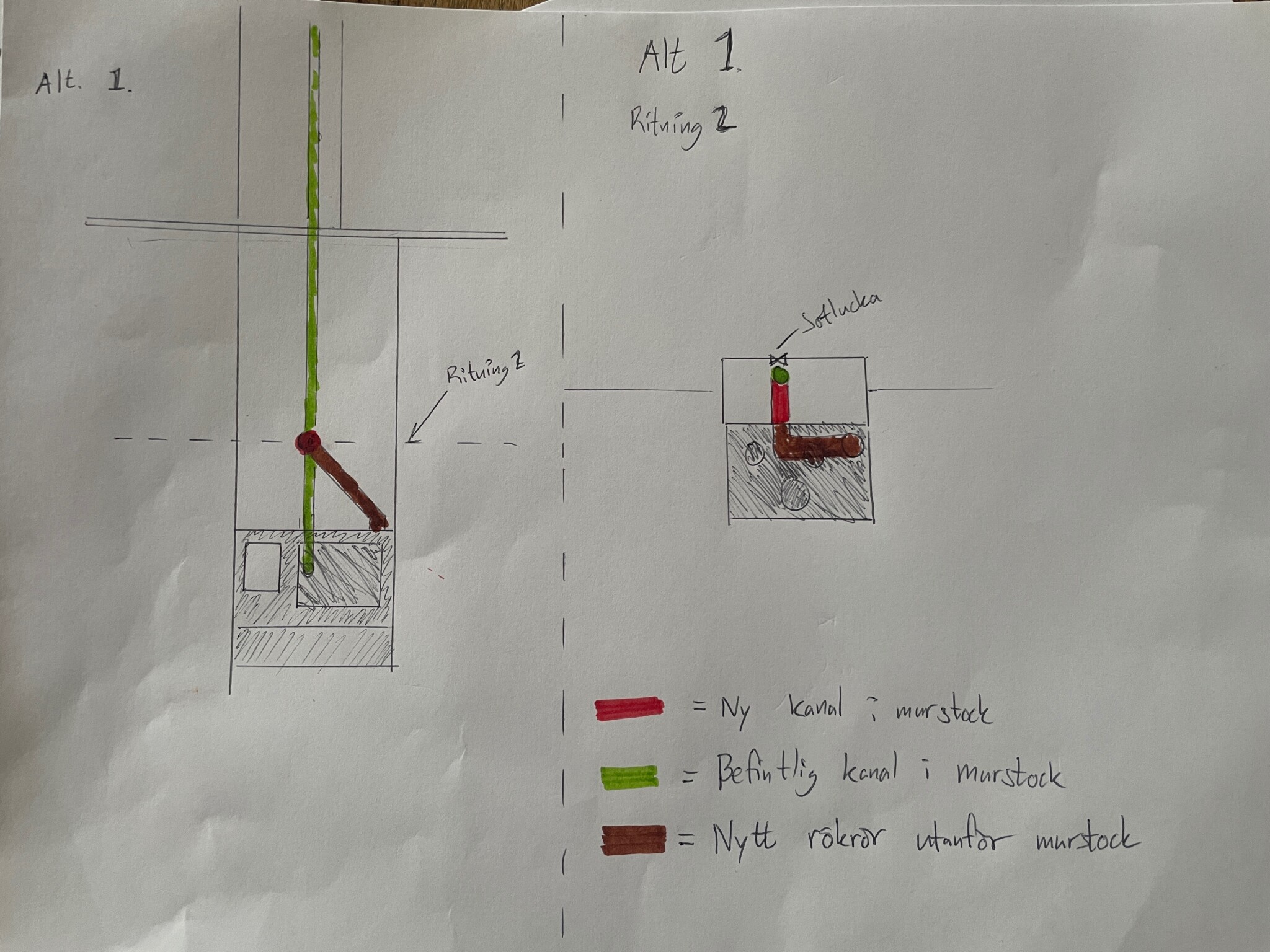

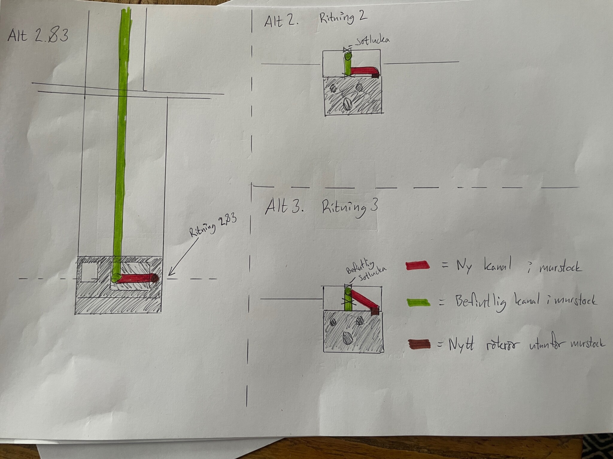

har ett äldre hus med en gammal sliten tirolia vedspis, som är ansluten mot murstocken på mitten av spisen. Tänkte byta ut vedspisen mot en lohberger zeh90, som har rökutgången på högersida av spisen (sett framifrån). den går att ansluta både rakt bakåt eller uppåt. bakåt går den att ansluta på samma höjd som tirolian.
tänker att jag har 3 alternativ. se skisserna på hur jag tänker. Som murstocken ser ut i dagsläget, med rökkanalen förskjuten mot rummet bakom så blir murstocken som varmast i vardagsrummet, vilket är en fördel.
alternativ 1, med rökutgången uppåt från spisen känns spontant lättast att genomföra, gillar dock inte utseendet av ett rör rakt upp från en vedspis, samt att det blir mindre värme som går ut mot vardagsrummet.
alternativ 2, blir kanske för mycket böjar i rökkanalen, samt att man måste ha in en till sotlucka till höger på murstocken.
alternativ 3, känns som att det är bästa lösningen när den är klar, men gissar på att den är svårast att genomföra då det är ganska mycket att bila upp eller borra i murstocken?
kommentera gärna vilket alternativ ni tycker man ska satsa på, hur man gör det, eller om ni kommer på ytterligare något alternativ till anslutning.

kan även tillägga att det är ett per-albin torp byggt i början på 40- talet, och att betongen i grunden är så kallad ”krigsbetong” som är av mycket dålig kvalitet. vet inte hur det är med bruk och tegel i murstocken, om det oxå är av dålig kvalitet, och om det därför kan finnas rasrisk när man börjar riva i den.
