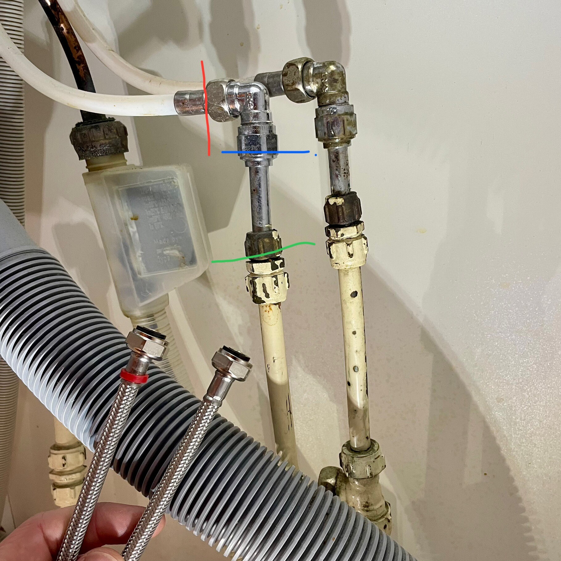

Hej alla kloka!
Jag har en ny Hansgrohe-blandare som jag skulle vilja koppla in i vårt kök i samband med ett byte av bänkskiva. Men de nya G ⅜-anslutningarna (som jag tror de heter) passar inte med de befintliga rörkopplingarna till gamla blandaren. Är det någon här som, med hjälp av bilderna, kan se vad jag behöver för ”adapter” eller liknande?

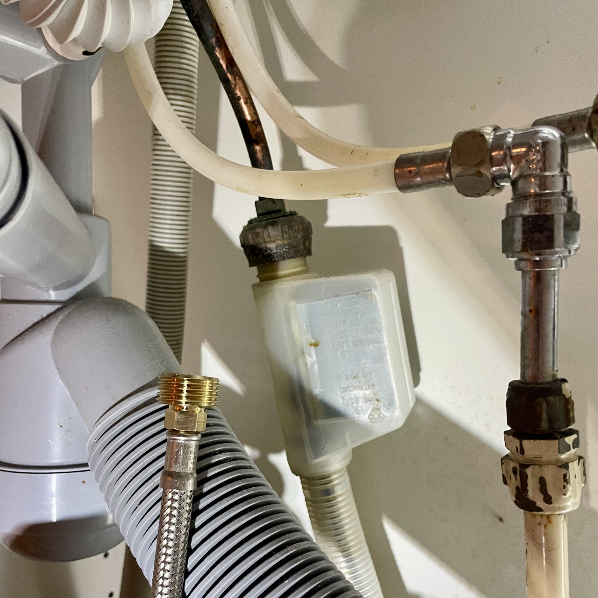

Likaså är så klart inte heller diskmaskinsanslutningen samma som den gamla. Är det någon som även där kan komma med råd om hur jag ska gå tillväga?
Stort tack på förhand!

Befintliga blandaren ser ut att den också har lekande mutter som troligen också är R10 (⅜), så det bör gå att byta rakt av vid röda markeringen.
Gällande diskmaskinsanslutningen så kan det behövas en övergångsnippel G15/G20,
https://www.bauhaus.se/overgangsnippel-trio-perfekta-g15
