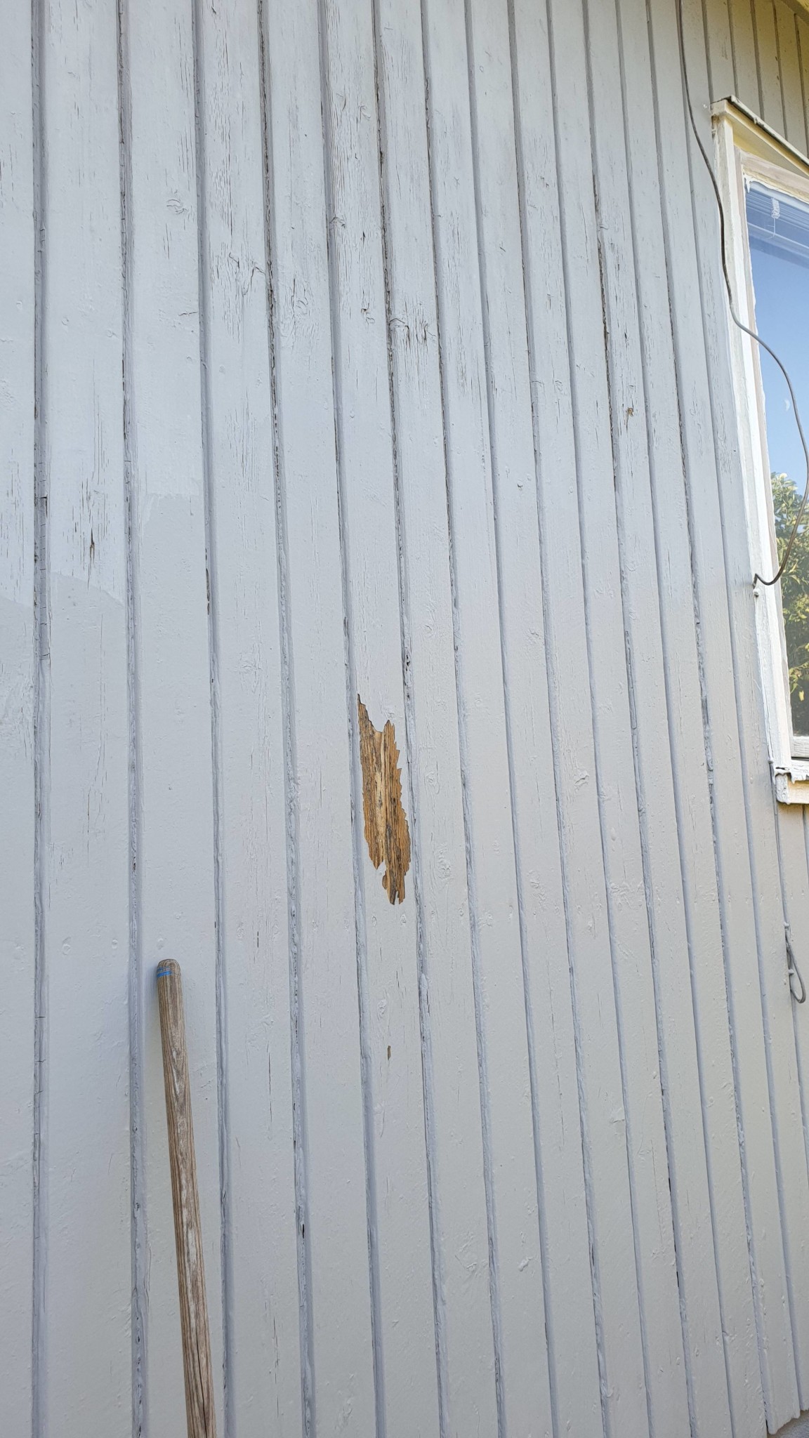

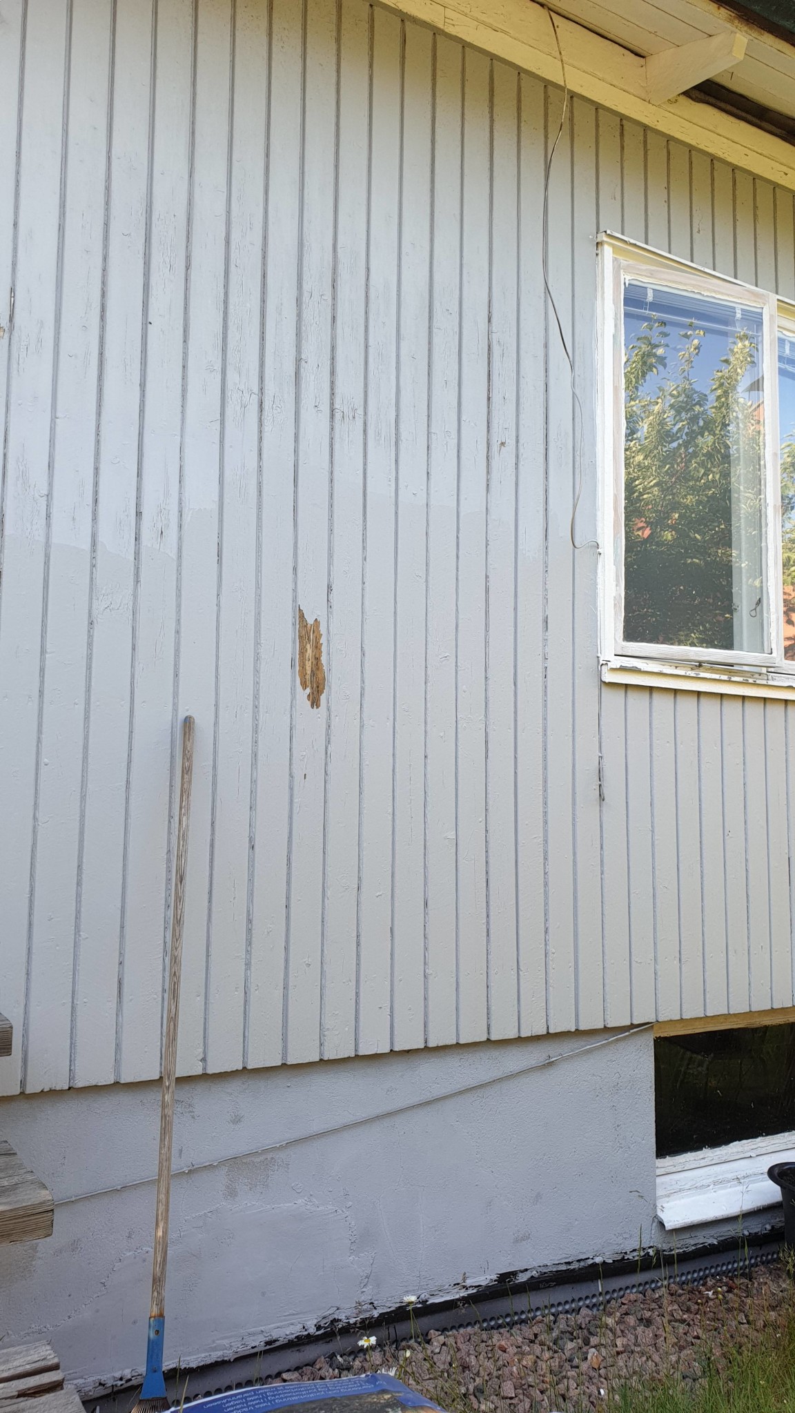

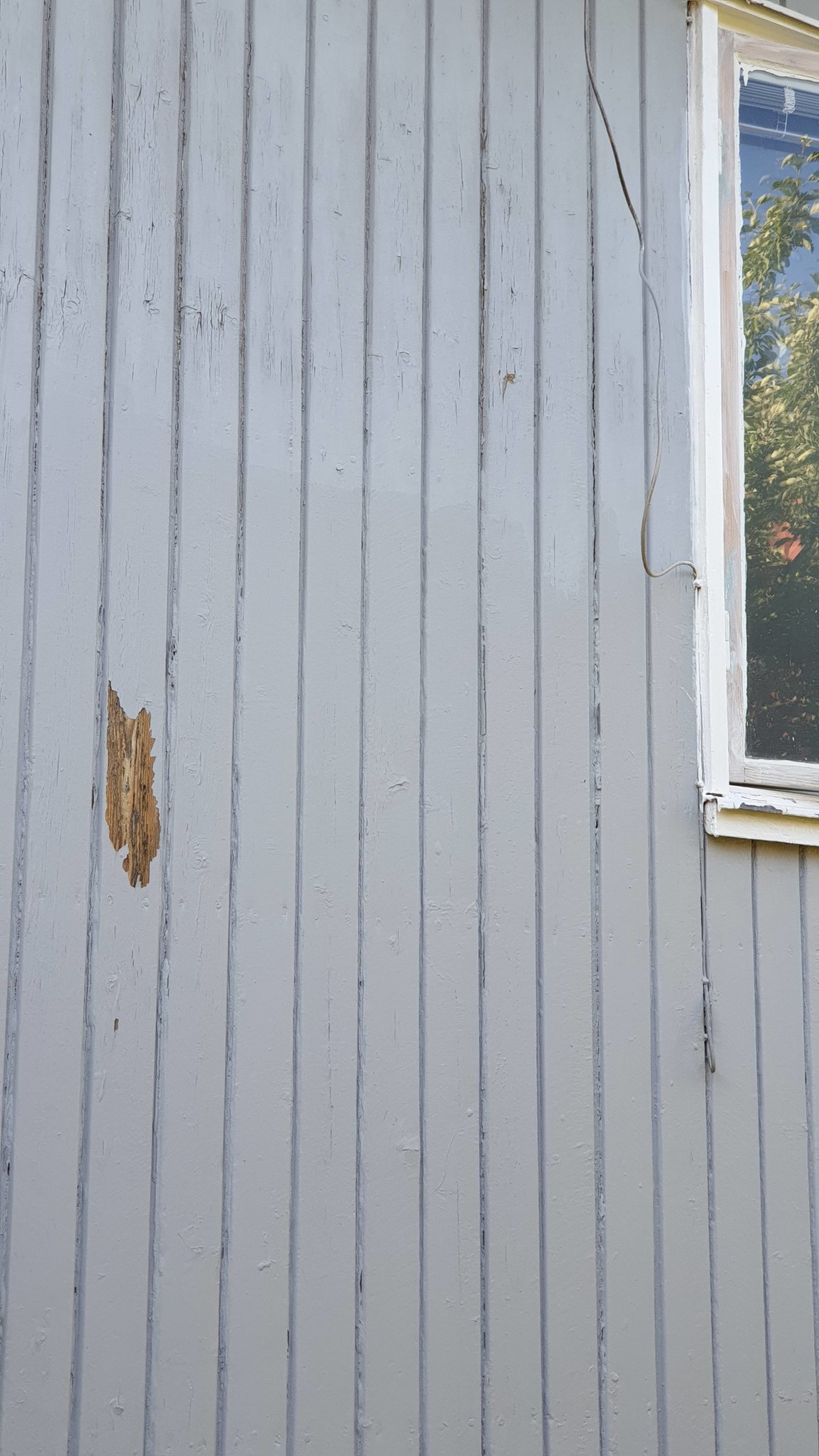

Hade egentligen tänkt viga semestern åt att skrapa och måla om fasaden, men funderar på att göra så lite som möjligt för att istället måla om nästa år (behöver spara pengar). Bilderna visar södersidan som är värst åtgången. Vad tror ni, hur akut är det? Vad är ett minimum av jobb för att klara sig ett år? Färgen har sprickor och sitter lite löst på uppskattningsvis 20% av fasaden, har tex med lätthet kunnat riva loss färg på den nakna biten trä som ni ser.

Stora jobb kan vara bra att dela upp, börja med fasaden mot gatan i år och en annan fasad nästa år, fasaden klarar sig nog några år till
Har ett ganska litet hus men delade upp fasadrenoveringen på två år. Skrapade trärent och det tog sin tid kan man säga. Högst troligtvis klarar sig din fasad ett år till! Kanske börja med att byta murkna delar om det finns så är ju de värsta riskerna avstyrda.

Tack för svar, får kanske ta det värsta iafall. Ska kolla över fasaden lite mer noggrant på de värst utsatta ställena
