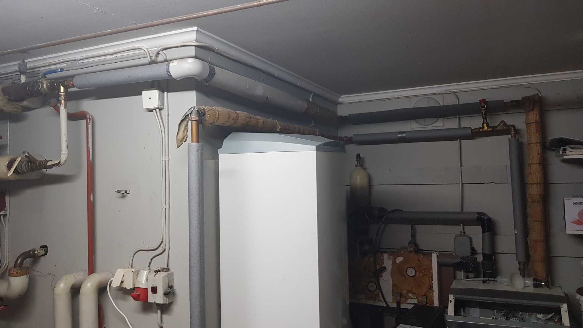

Bättre bild på kablagetnu startar pumpen igen!
Tyvärr stänger den av efter några sek och jag får larmet
VP retur hög.
Vattnet i min acc tank är bara 20c (vilket också Niben bekräftar)
Cirkulationspumpen står också still
VP retur hög.

Den rör sig inte alls.
Kvällens sista fråga:
Ska cirkulationspumpen starta direkt jag slår på Niben eller ska den bara gå när kompressorn går?
I vilket fall så har jag 0 rörelse i cirkulationspumpen men sticker jag in en skruvmejsel och snurrar på den så rör den sig fint
Sitter det någon säkring till cirkulationspumpen någonstans som jag har missat?
Tänkte för alla säkringar till allt annat i Niben hade löst ut.
Tom den lilla glassäkringen på kretskortet var pajj

Jag har hittat varför Cirkulationspumpen inte startar.
När jag slår på pumpen så startar inte kontaktorn som styr pumpen.
Jag har bytta huvudsäkringarna och dom 3 säkringarna som går till Niben i proppskåpet samt återställt motorskyddet och den andra säkringen närmast kontaktorn samt den lilla glas säkringen.
Alla var utlösta.
Alla var utlösta.
