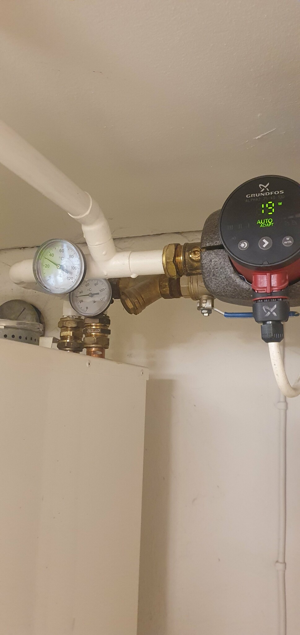

Retur för värme har ett smutsfilter (?), se bild
Smutsfilter och termometrar för värmesystem med pump och kulventil i ett pannrum.
Är det bara stänga kulventilen och öppna på locket, eller hur gör man?

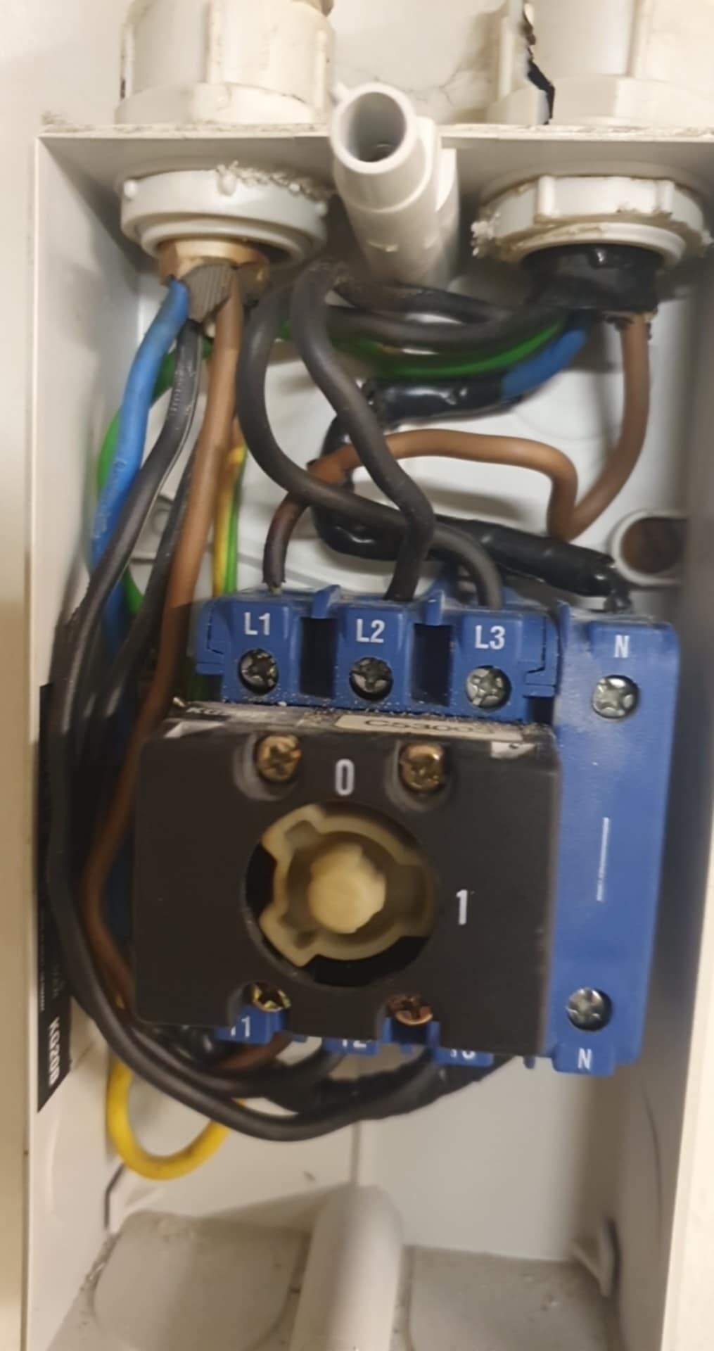

Öppnade på säkerhetsbrytaren, inkommande kablar är stenhårda, den bruna ser bränd ut på isolering t o m, det som går ut ser ok ut
Bild av en kopplingsbox med flera inkommande och utgående kablar samt märkta terminaler L1, L2, L3 och N. En brun kabel ser bränd ut.
Ja då blir det att koppla bort strömmen eftersom å se om säkringen håller.. säkerhetsbrytare> i värmepump> kompressor
att de två säkringarna löser varannan gång kan det tyda på något?
Dom har fått smällar båda och byter du en så kan den andra gå. Vad har du för värmekälla, VP eller elpanna. Med VP, öppna fronten och koppla bort kompressorn från kontaktorn och testa. Sen kanske det finns en elpatron med, då måste till lite annat, går nog igång på en eller två kontaktorer och då kan man koppla ur på kontaktorerna.

Elektriker har varit här och bytt säkerhetsbrytaren där någon ledare gått varm, sedan hittade han att en kontaktor fastnat, men efter det tuffade pumpen igång. Den där kontaktorn behöver kanske bytas sa han.
Gick 1,5 dygn innan den stannade på nytt med HP/MS larm :( Startat den igen efter att ha återställt motorskydd.
Nu har det här med motorskydd som löser ut upprepats flera gånger och en kontaktor har också fastnat igen och orsakat att säkringen gick. Jag har ställt om till elpannedrift i väntan på byte av kontaktor så får vi se om felen fortsätter. Kanske är det kompressorn som tänker ge upp?

Om kontaktor fastnat är den trasig. En trasig kontaktor kan lösa ut motorskyddet.
Kontaktor är ju väldigt lätt att byta själv!
Ja, absolut. Den satt dessutom väldigt bra till.
