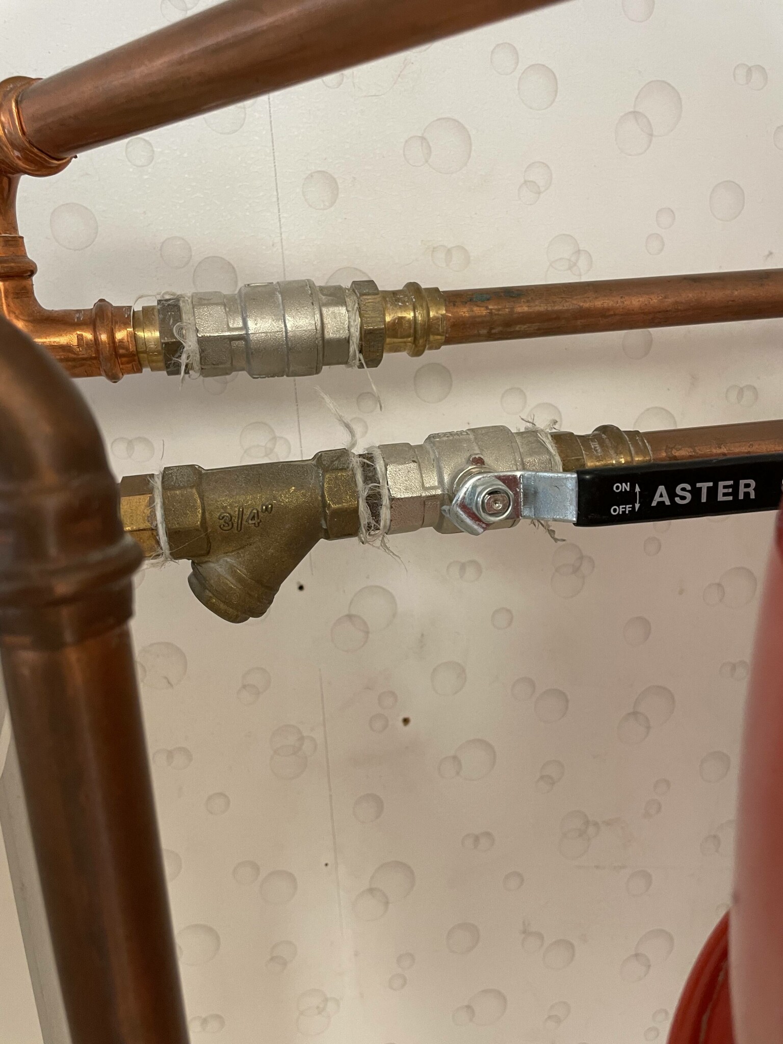

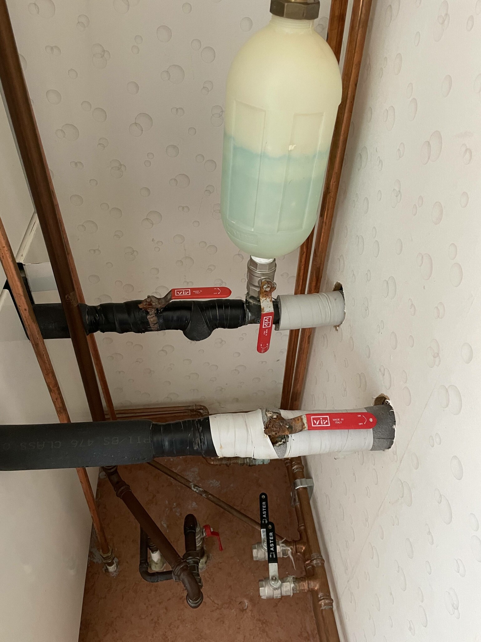

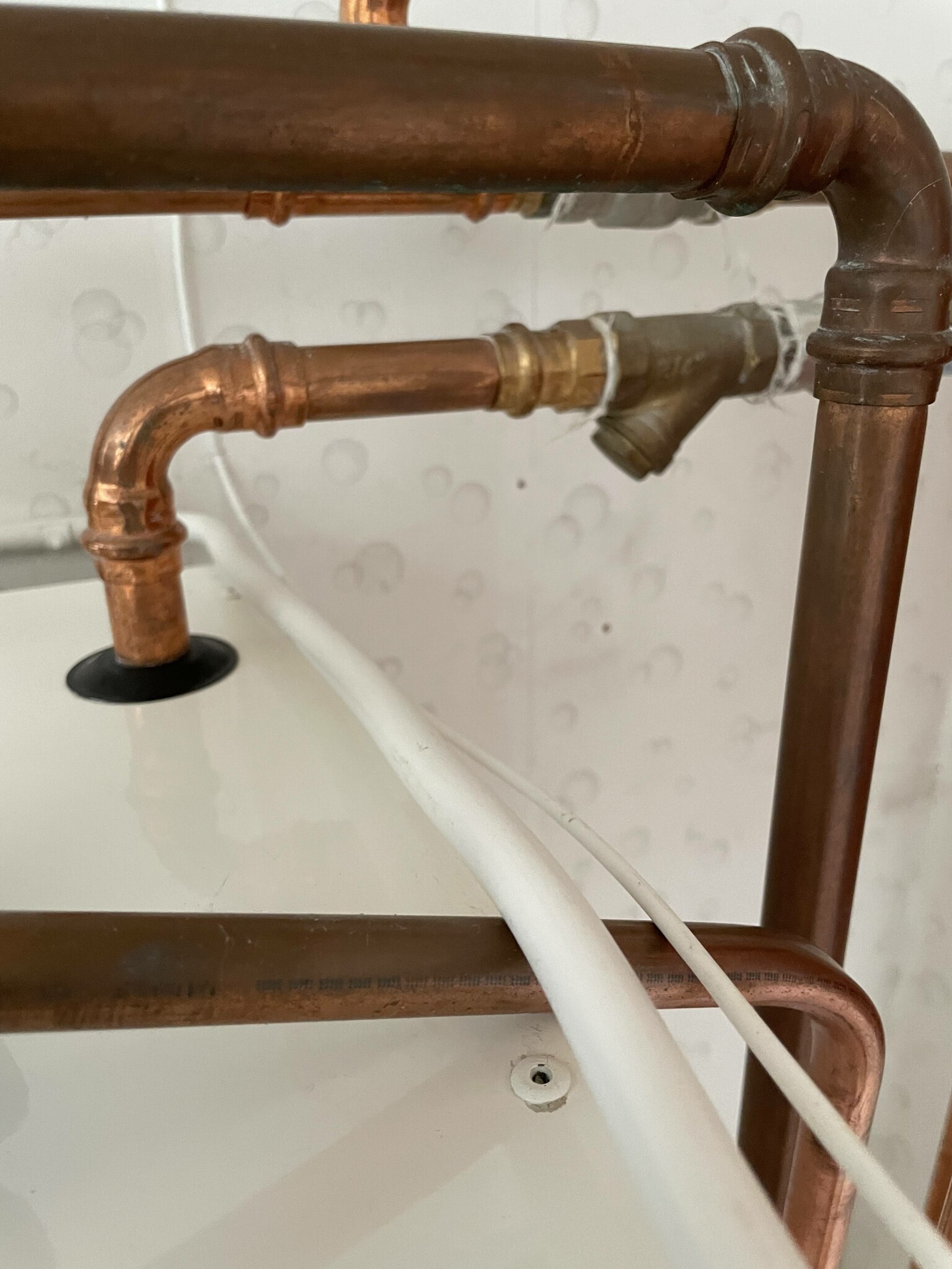

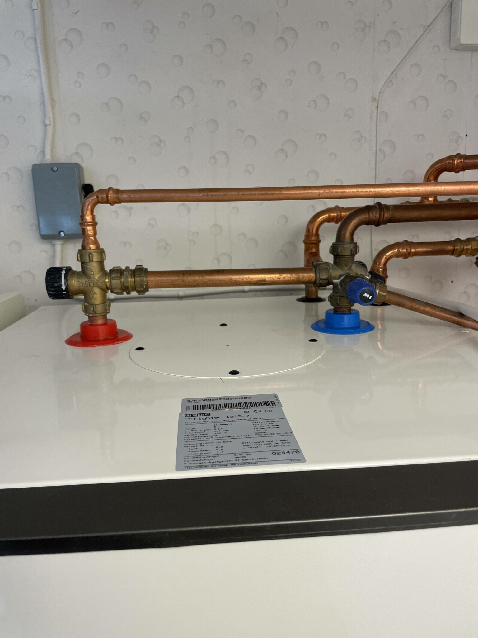

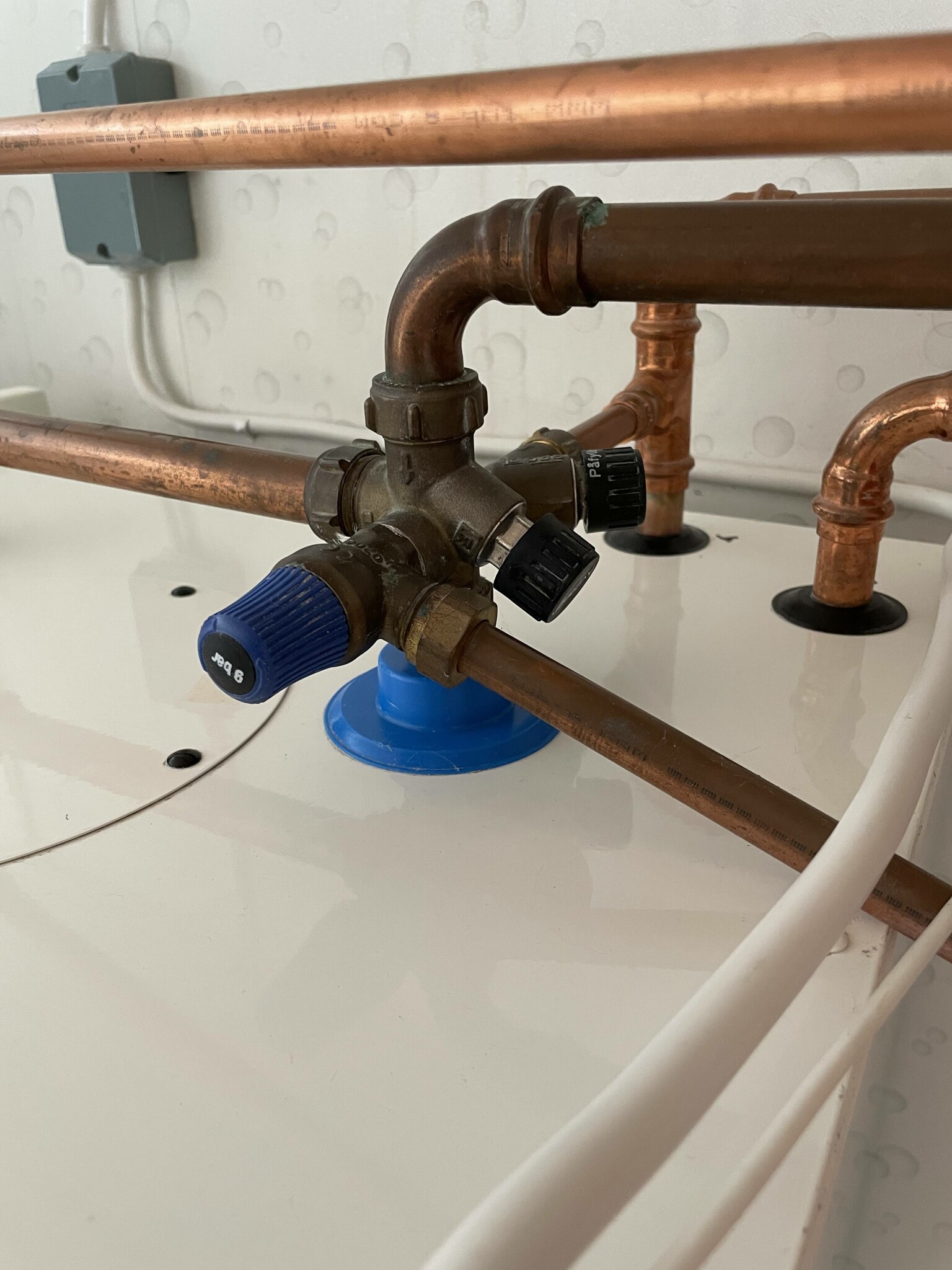

Hej. Min värmepump larmar med hp/ms larm.
står att man ska kolla nåt smutsfilter, hur gör man det?
(Kan inget om ovanstående).

Hej
Smutsfiltret är den som sitter till vänster om den blå ventilen som det står ”alster” på.
Man måste stänga av fler ventiler och tappa ur trycket ur värmesystemet innan filtret öppnas och görs rent.

B Björkskär skrev:
Hej
/ Björkskär
ok. Men vad/vilka ska jag stänga av och hur tappar man ur trycket?
Som sagt vet inget om detta

B Björkskär skrev:
Hej
/ Björkskär
Handtaget det står ”alster” på är svart, är det den du menar?

Exakt sänk på pumpen, aldrig på termostaterna. Smutsfiltret är det som sitter till vänster om kranen med det svarta handtaget det står alster på. Filtret är i skruvat snett under ifrån. Men du bör stänga av pump och kranar först så du inte tömmer hela värmesystemet när du öppnar där.

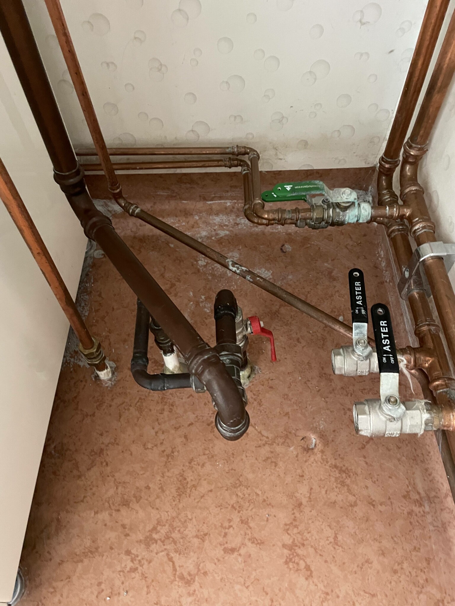

Ok vilka kranar, kan du ringa in på bilderna?
Hör är fler bilder på alla kranar. röret där det där smutsfiltret sitter går ju in i värmepumpen? Ett hörn i ett rum med synliga rörledningar och ventiler på vägg och golv.
VVS-installation med rör, ventiler och en expansionskärl i ett hörn.
Kopparledningar, ventiler, anslutningar, blå plastfot, vit bakgrund, rörmokararbete, inomhusinstallation.
Kopparledningar, vit vägg, plastslang, industriellt utseende, moderna installationer, hörn på rum, otydliga skrivna ord.
Väldigt svårt att se på bilderna. Så nej det kan jag tyvärr inte.
