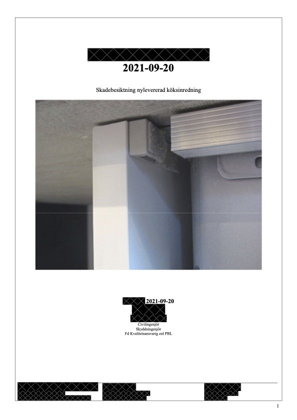

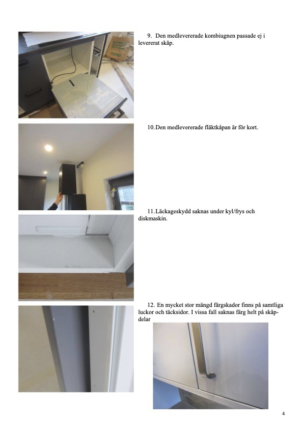

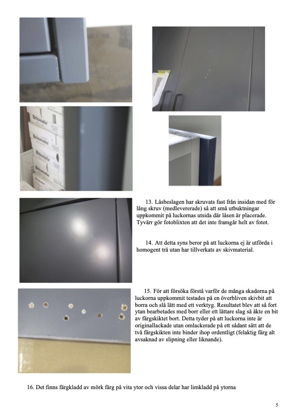

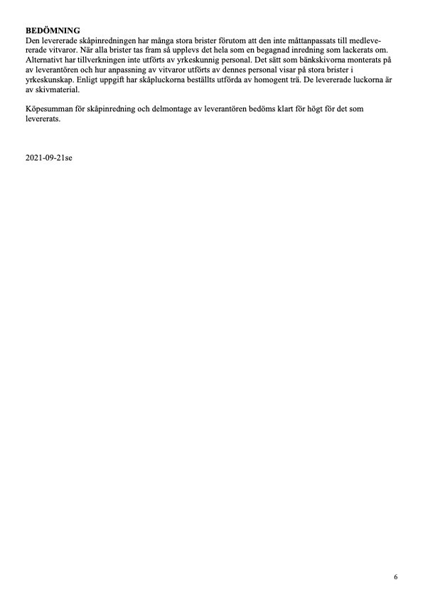

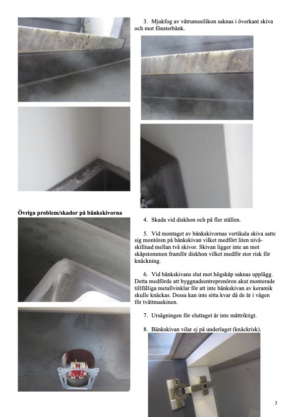

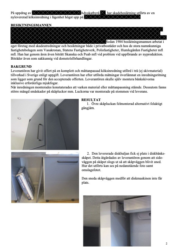

Nepas Kök är nu anmälda till SVT Plus redaktionen samt DN, förhoppningsvis så tar någon av dessa redaktioner upp detta så problemen blir allmänt kända och andra inte råkar ut för dem.
  • Skadebesiktning av ett nyinstallerat köksskåp med synliga defekter och ojämnheter vid montering.
  • Skärmdump av ett dokument som beskriver fel vid köksinstallation, med bilder på dåligt monterade köksskåp och luckor.
  • Collage av bilder som visar skador och konstruktionsfel på bänkskivor i ett kök.
  • Omatchande köksinredning med för kort fläktkåpa, saknad täckplåt och färgskador på luckor och skåpdetaljer.
  • Flera bilder på skadade köksluckor; repor, felaktig borrning, skruvfejl, och limrester synliga.
  • Dokument med text om bristfälliga skåpinredningar och ett anmält köksföretag, daterat 2021-09-21.
