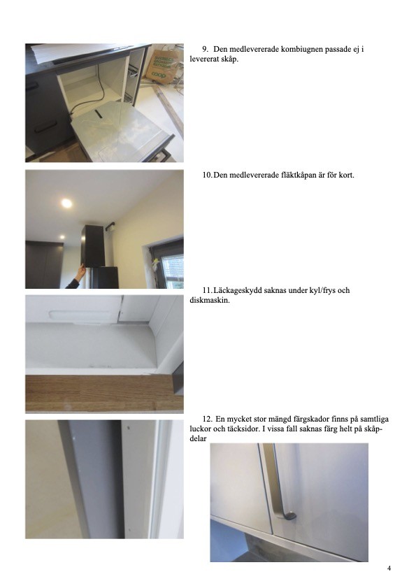

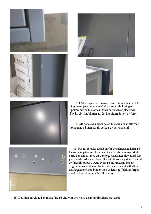

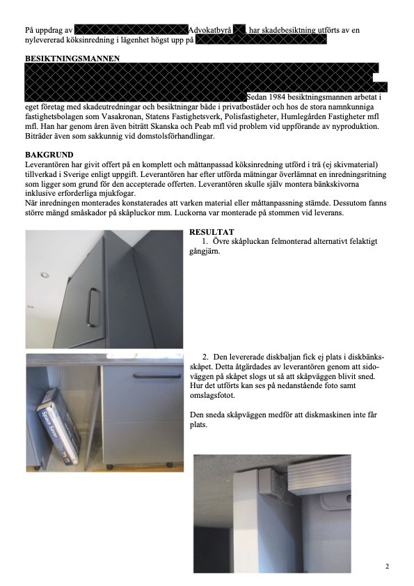

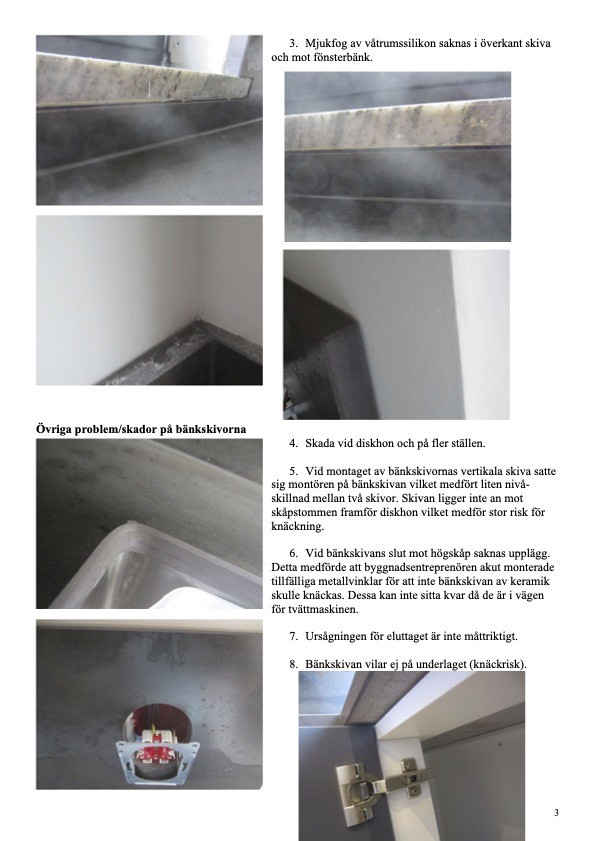

Här kommer besiktningsprotokollet då vi ledsnat. Som ni ser så är det kök som Selma Kjokken tillverkat och Nepas Kök levererat ett skämt rent ut sagt.. kommer i dagarna att ladda upp lite andra dokument som de försökt få oss att signera så alla förstår vidden av fulspelet de försöker med enligt oss.
  • Besiktningsprotokoll för köksinredning med skadeanmärkning daterad 2021-09-20.
  • Sida ur besiktningsprotokoll med text och bilder på felaktig installation av köksskåp och diskbänksskåp.
  • Skador och brister i ett nyinstallerat kök, inklusive felande tätningsdetaljer och ojämnhet vid bänkskivor.
  • Brister i ett kök med felstor kombiugn, för kort fläktkåpa, avsaknad av täcksidor och färgskador på skåp.
  • Defekter på köksluckor med synliga skruvar, ojämna utskärningar och färgavvikelser dokumenterade i ett besiktningsprotokoll.
  • Sida ur ett besiktningsprotokoll som noterar brister i levererad skåpinredning till ett kök.
