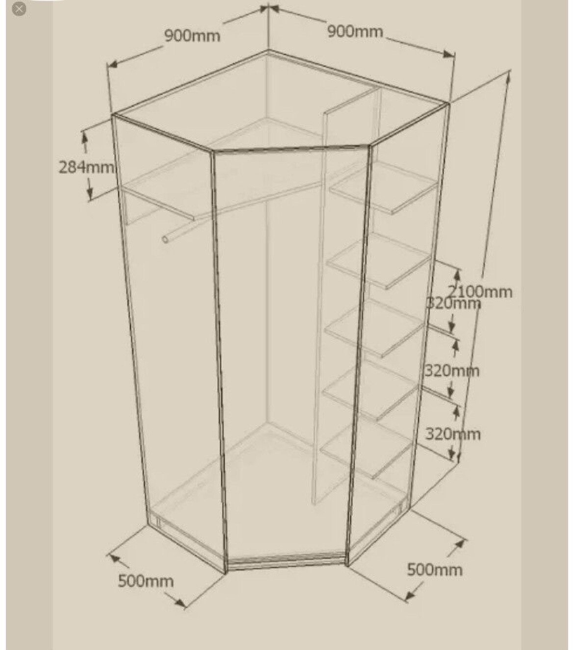

Hej! Ska bygga ett hörnskafferi, klätt med pärlspont. Men eftersom jag är nybörjare inom detta behöver jag hjälp. Dumma frågor kommer nu så håll i hatten :
* hur avgör jag måtten för att veta att pärlsponten kommer täcka utsidan på rätt sätt? Har tänkt mig att sidorna på skafferiet ska vara 500mm och ”framsidan” där dörren ska vara 750mm. Behöver jag göra tex större mått för att pärlspontens mått ska passa in i bredd?
* har tänkt bygga en z-dörr i pärlspont, hur avgör jag var gångjärnen ska sitta för att den ska sitta rätt? (Har aldrig byggt en dörr).

Jag brukar inte vara så brydd med måtten, eller iaf tänka åt andra hållet. Vad vill jag inte att det ska bli.
Vill inte börja med avfasningen på pärlsponten mot vägg och jag vill inte avsluta med pärlan längst ut, så vill klyva både start och stopp-brädorna, den smarte kan då använda samma bräda till det men riktigt den millimeterpassningen har jag lite gett upp på för den typen av projekt.
Kan tycka att 500mm låter lite väl lite om du vill få plats med lite saker också, väggen kommer ju att vara
Pärlspont - 14mm (finns ju andra också men som exempel)
Stomme, jag gillar typ 28x70 till det beror vad man ska ha på väggarna osv, men säg 28mm
Invändig, någon skiva kanske 12mm plyfa.
Tunnare än så hade jag inte byggt, det betyder redan utanpåliggande kabeldragning t.ex.
Men det blir iaf 54mm som försvinner på ditt 500mm yttermått, antar du pratade yttermått.
44cm kvar att förvara saker på. Det kanske räcker, vad vet jag.
Gångjärnen på dörren brukar vara lämpligt där de horisontella delarna av ditt "Z" hamnar.

Jag menade att reglerna är på det måttet , skafferiet kläs inte på insidan. Det kommer ju bli ett hörnskafferi, inte ”fyrkantigt”, så det blir definitivt mer plats än 40 cmS Svanteman skrev:Ja du
