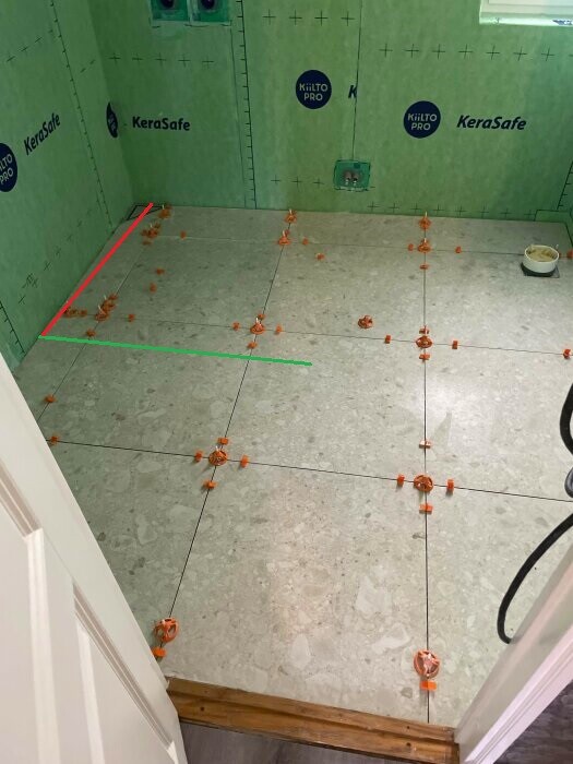

Intressant lösning! Antag att man har en duschdörr. Jag ritade in den i ditt foto som en grön linje i utfällt läge, och som en röd linjen i infällt läge, se nedan:
Badrumsgolv med stora kakelplattor och markerade linjer i rött och grönt för att illustrera olika fall och placering för duschdörr.

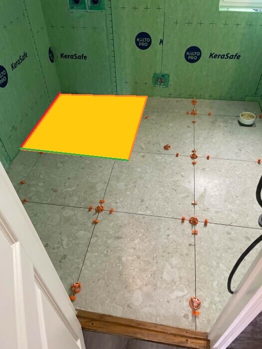

Hur funkar det med fall i en sådan lösning som visas på fotot då? Är det (ungefär) samma fall i hela rummet, eller går det att få till större fall i utrymmet för dusch även med så stora plattor utan att använda kuvertskärning?
Normalt sett ska det ju vara 7-20 mm/m fall i duschplats och 2-10 mm/m för övriga ytor. Så har man 7-10 mm/m i hela rummet (vilket uppfyller kraven för båda sorternas ytor), och det lutar mot hörnavloppet?
Eller kan man ha tex ca 15 mm/mm i utrymmet för duschplats (se orange yta i bilden nedan), och ca 5 mm/mm utanför det, utan att använda kuvertskärning?
Badrumsgolv under konstruktion med stora plattor och markerad duschplats i orange. Kakelkilar syns mellan plattorna. Veggkonstruktion med tätskikt från KeraSafe.
