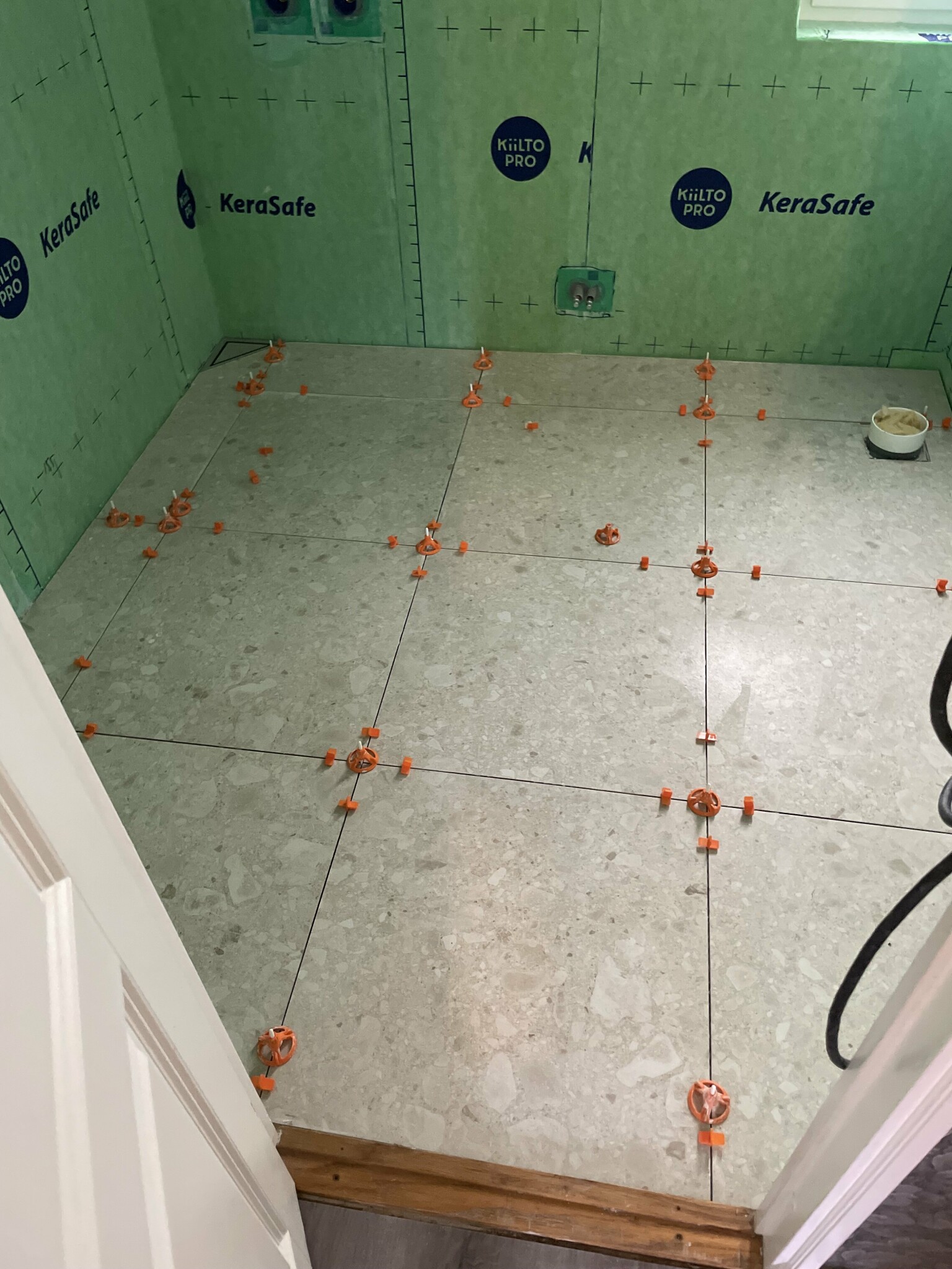

Har tänkt installera ett hörnavlopp, Unidrain, och lägga stora klinkerplattor 60x60.
Går det att lösa ett bra fall med den kombinationen? Eller är det omöjligt med så stora plattor?

Det går fint de , lägger kuvertfall i dusch delen ner mot avloppet bara

Ok,låter bra. Har du någon bild på hur man kan skära plattorna? Har försökt hitta på nätet men hittar bara bilder då avloppet är centrerat.

Nej det blir inte särskilt snyggt, när man förlägger kuvert så vill man få fogarna att möta hörnen på brunnen. Hörnbrunn har endast en rak sida så då blir det svårt att få vecket snyggt.
Hur stor är duschen och vilken hörnbrunn har du?
Det jag tycker funkar bäst för de som vill ha 60x60 i dusch är att lägga en smalare rad längs med båda väggarna som matchar med storleken på brunnen.
Är duschen stor så kan det gå att få till en 60x60 i hörnet mot brunnen men det är inte superlätt och man får frångå lite kraven på fall. Men slutresultatet brukar funka bra med avrinning ändå eftersom man bara har fallet mot ett hörn.
Men det är egentligen lite från form på rummet, storlek på dusch osv. som spelar roll vad som blir snyggast.

Vi lyckades bra. Kapade en kakelplatta längst in mot väggen från bägge hållen. Alltså både på längden i rummet och bredden.
Det gjorde att vi kunde anpassa fallet så det kom typ 90 cm från väggen och det blev både snyggt och funktionellt.
