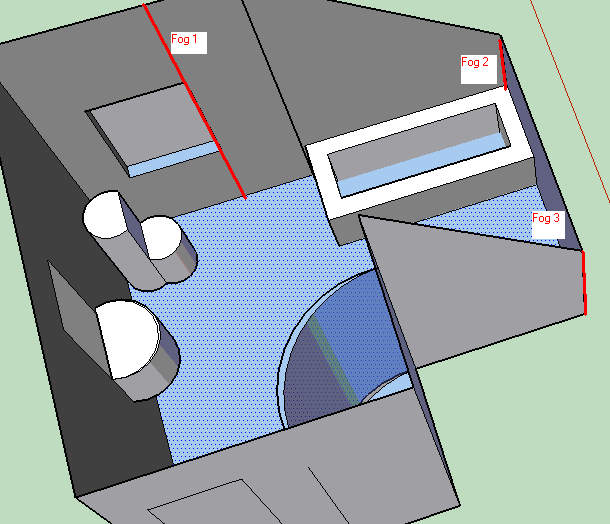

Vi har fått vårt nylevererade hus och i badrummet har man gjort horisontell väggsättning. Däremot har man gjort tre fogar (enligt en bekant fackman som råkade vara på besök så är detta väldigt slött och troligtvis ej ok). Själva grejen med horisontell väggsättning har jag förstått enligt GVK är att man får en fogfri vägg.
http://www.gvk.se/hem/index.asp?art_cat=106
De som gjort badrummet har i övrigt följt GVK med protokoll och grejer.
Vet någon om de har brytit mot någon regel som jag kan ta upp?

dom verkar ju ha lagt fogarna på schyssta ställen i allafall .hörnorna är väl ok men frågan är väl om fog 1 är ok?
den skulle nog vara snyggare i vänstra hörnet till vänster om fönstret.
helt fogfri kan det ju aldrig bli fast håller man sig till hörnor är det väl ok.
kan inte svara på om det finns speciella utseende regler mer än att det skall vara tätt.det ser ju lite ut som dom tagit stuvbitar istället för en ny rulle så du borde nog kunna klaga på detta.
såvida dom inte har en jätte bra förklaring till varför dom inte kunnat lägga skarv ett i hörnan.

väggar är av olika höjd så det är ej så självklart att man kan rulla ut en styv plastrulle och skära till snyggt mot taket som man gör med en tapet. Det var en möjlighet att flytta skarven bort från badkaret och det gjorde man -fog 1. Det är min tolkning på fogplaceringen
