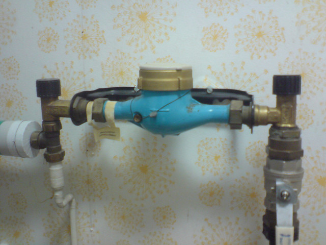

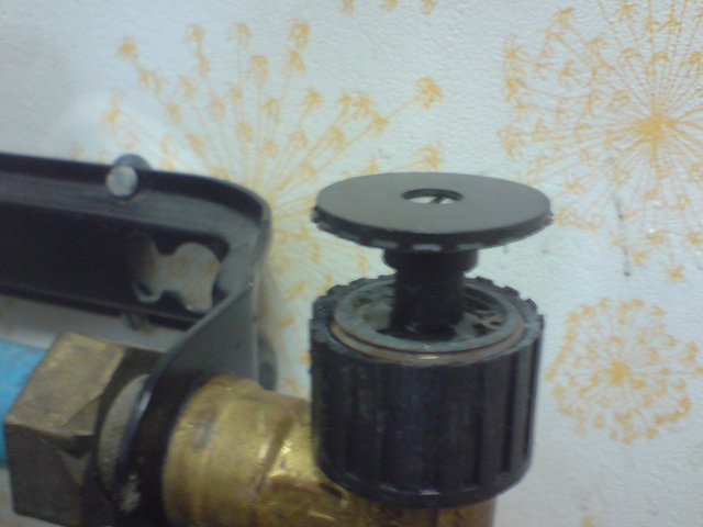

Det ska komma folk från vattenverket och byta vår vattenmätare. (Sker tydligen regelbundet.)
På lappen vi fick stod det något om att ventilerna (eller vad det nu var) vid vattenmätaren skulle fungera, så jag gick och vred på vad jag hittade för att kolla att inget fastnad med åren. Tyvärr var det kärvt, och plasten gammal så plasten sprack innan vredet lossnade...
Vad har jag nu ställt till med?
Så här ser det ut:
Och den till höger ser ut så här nu:
Vad är det jag vridit sönder? Används till? Lätt att byta? Kostnad?

Gör väl inge du verkar ju ha en kulventil under denna ventil denna ventil du vridit i kanske har läckt nån gång eller kärvat så då har en kulventil sats dit.jarlh skrev:Det ska komma folk från vattenverket och byta vår vattenmätare. (Sker tydligen regelbundet.)
