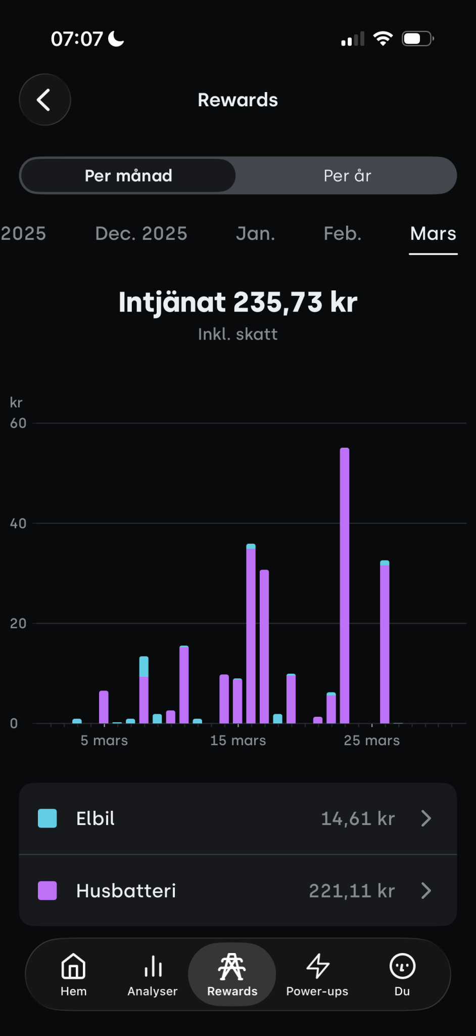

Inte så mycket GR denna månad
  • Diagram över intjäning i mars 2025 på totalt 235,73 kr, med intäkter från elbil och husbatteri per dag.
Man får hoppas på mirakel sista dagarna.
S
Jag ligger på 198kr …
Jag har 187kr men effektavgiften ligger på 552kr hos Ellevio, jag är inte nöjd med styrningen på Tibber…

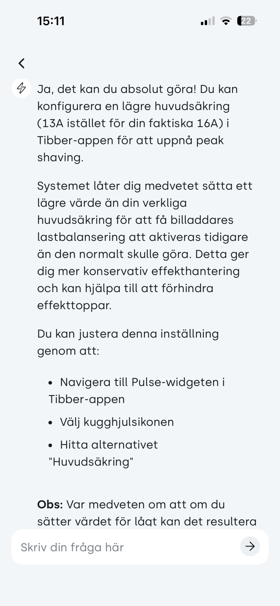

  • Text på en skärm som beskriver hur man konfigurerar lägre huvudsäkring i Tibber-appen för att hantera effekt och förhindra effekttoppar.
Jag undrar om det är värt att dra ned ampere på huvudsäkringarna i Tibber? Därigenom få lägre kostnader på effektöverföringen…
Har du ellevio så ska de klara det om du ställer in det i pulse.
Jag skall testa att dra ner huvudsäkringarna till 13 A i Pulse (16 A) och se om detta får några positiva effekter ekonomiskt innan effektavgifterna avskaffas…

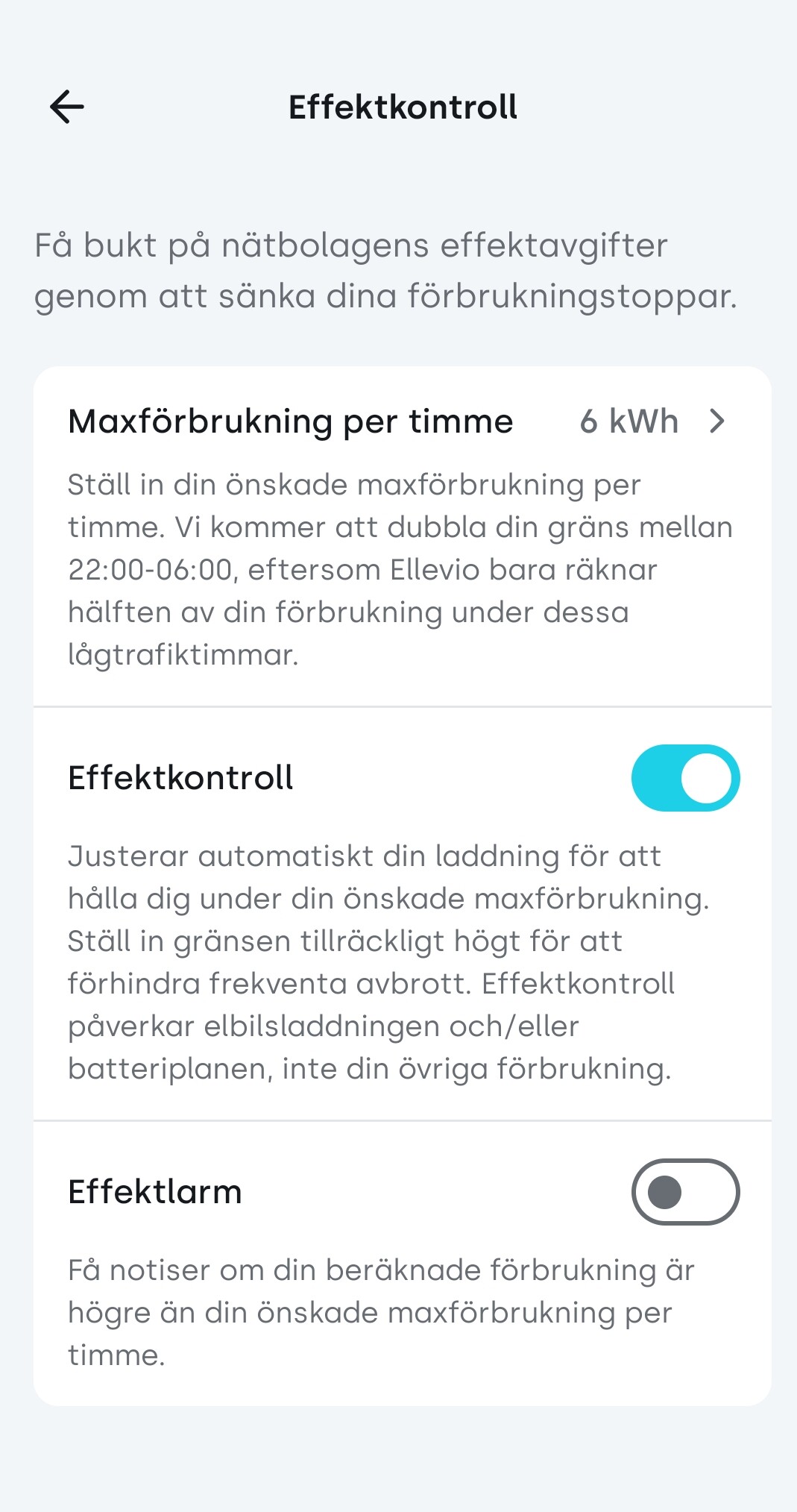

Jag syftade på effektkontrollen i Pulse:
Skärmdump av effektkontrollfunktion i Pulse-appen, med inställningar för maxförbrukning per timme och alternativ för effektlarm.
Det har funkat bra senaste året, men spårade ur av någon anledning i början av mars ett par dagar.
