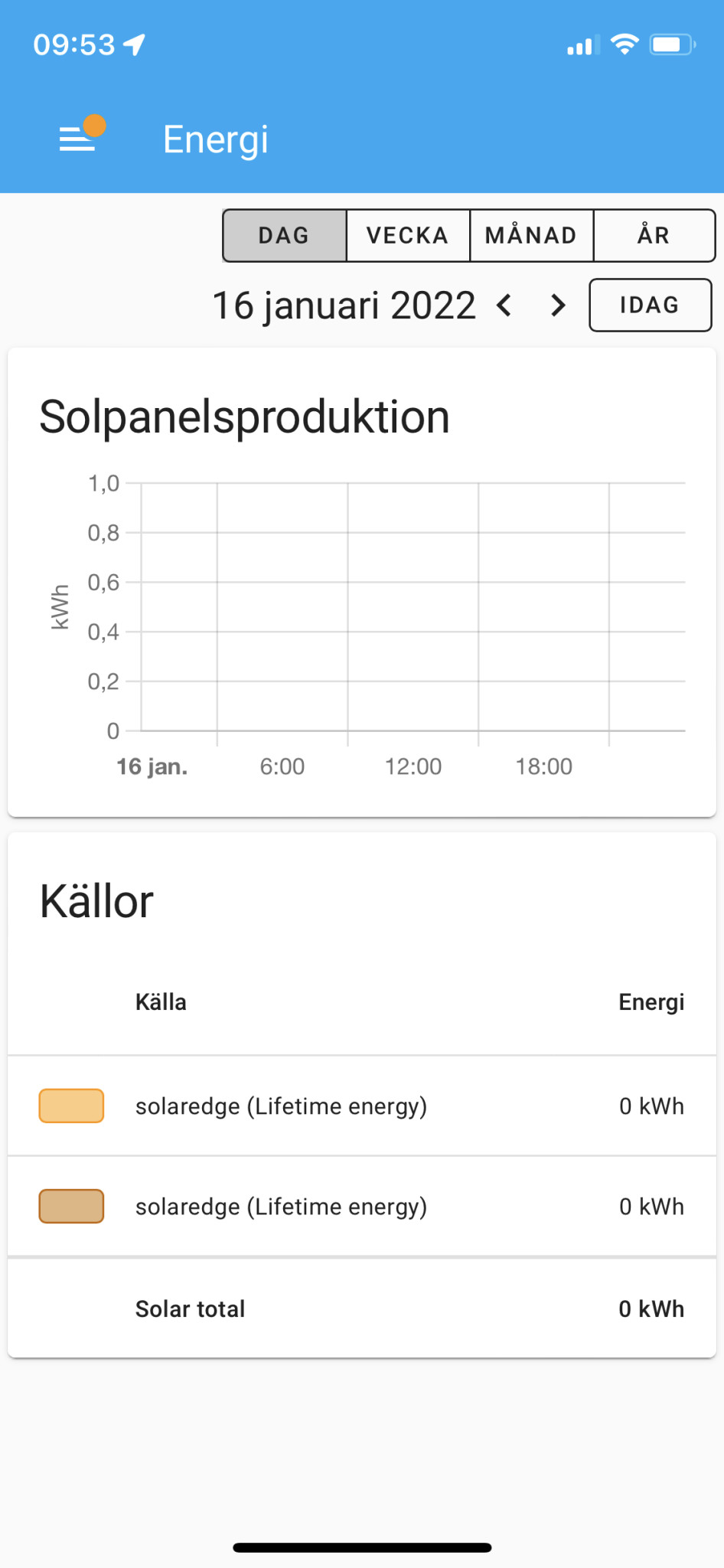

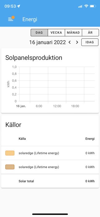

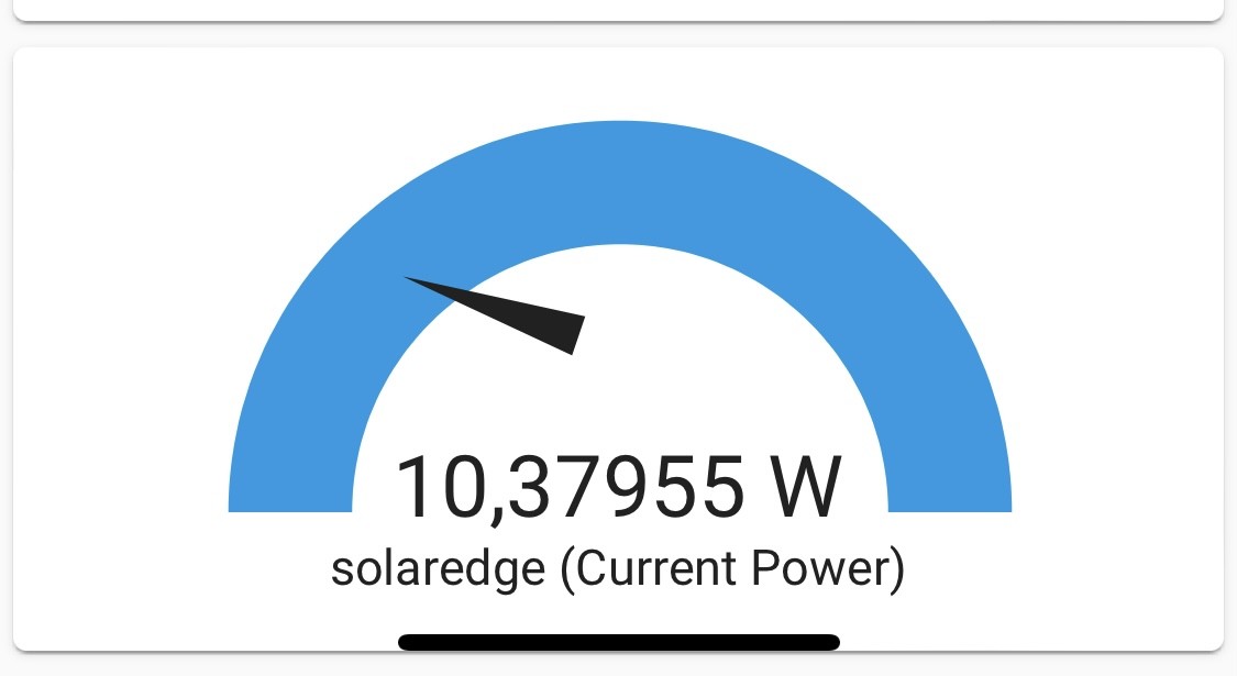

https://community.home-assistant.io/t/solaredge-energy-module/327131
Rapportera gärna hur det går, jag ska lägga in föräldrarnas anläggning i min HA.
Gjorde detta inatt, så har inte gjort något mer än att bara snabbt få igång något så man ser det funkar.MathiasS skrev:
Får däremot inte in något i Energy fliken.
Får mer tid under veckan då vi sitter i karantän.
