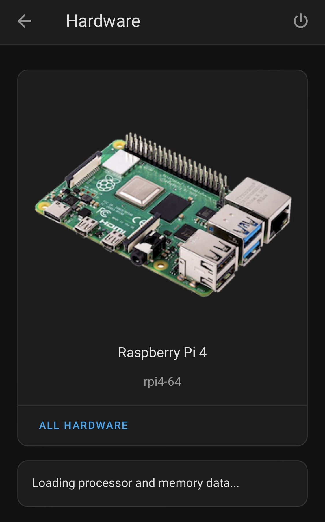

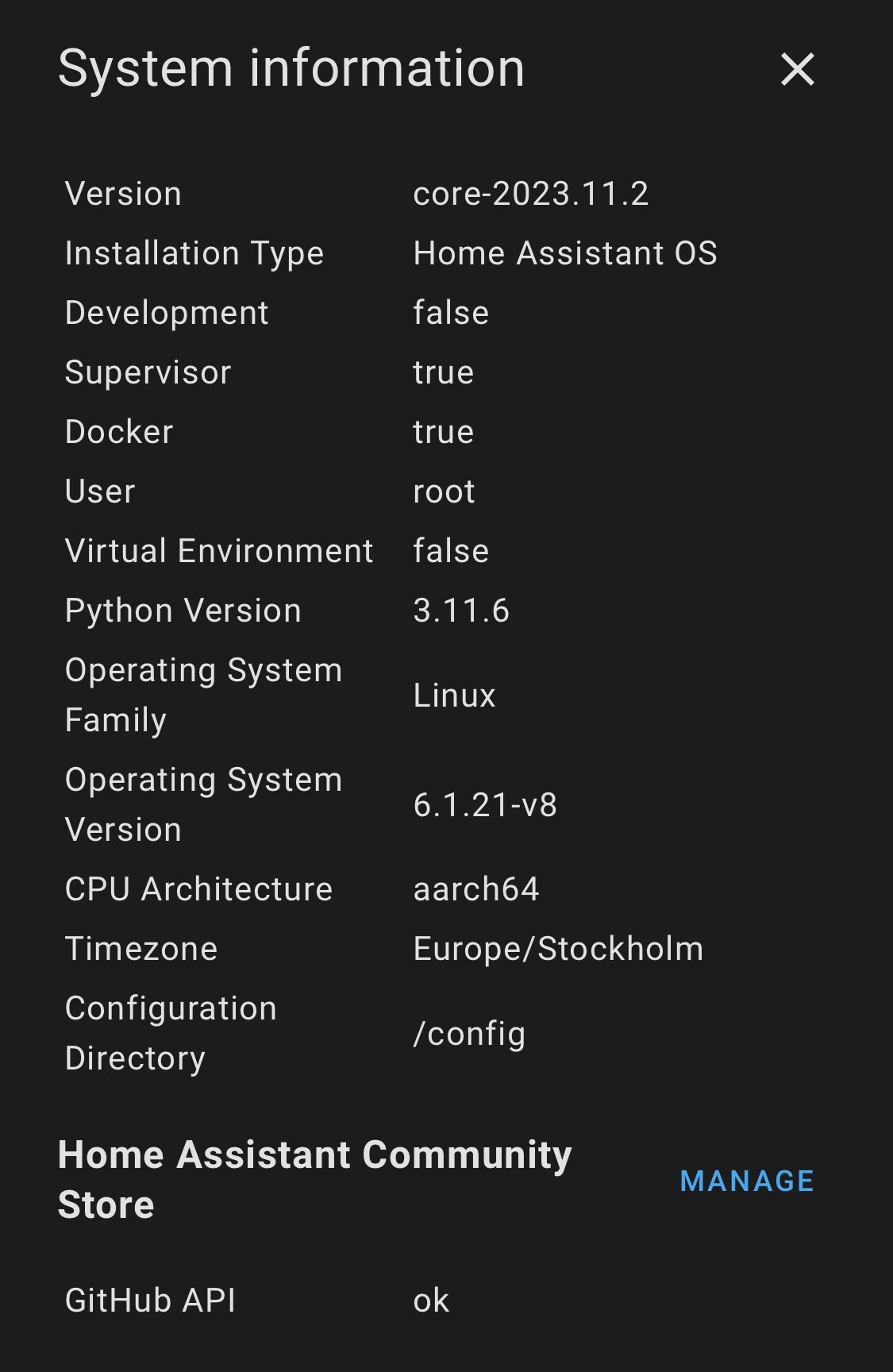

Jodå, det går fint att köra HAOS direkt från
Johan Gunverth Johan Gunverth skrev:
Du måste fortfarande ha kvar ett SD-kort för att kunna starta HAOS, men detta ”slits” inte mer i och med att den delen som skall spara data och jobba hela tiden nu är flyttad till SSD
Nja, det är väl inte sant. Jag till alldeles nyligen kört på en Pi4 med USB-SSD utan SD-kort. Var tvungen att dra igång den nu bara för att se så jag inte svamlar:

Det är klart att man trixa till det mesta, men det är inte officiellt stött av Nabu Casa. Det kan alltså sluta fungera i framtiden, men troligtvis inte. Viktigt att förstå för den som inte vill experimentera.

Exakt den där (med alternativet för Balena Etcher) följde jag, men körde direkt till SSD-disk istället för SD-kort.
