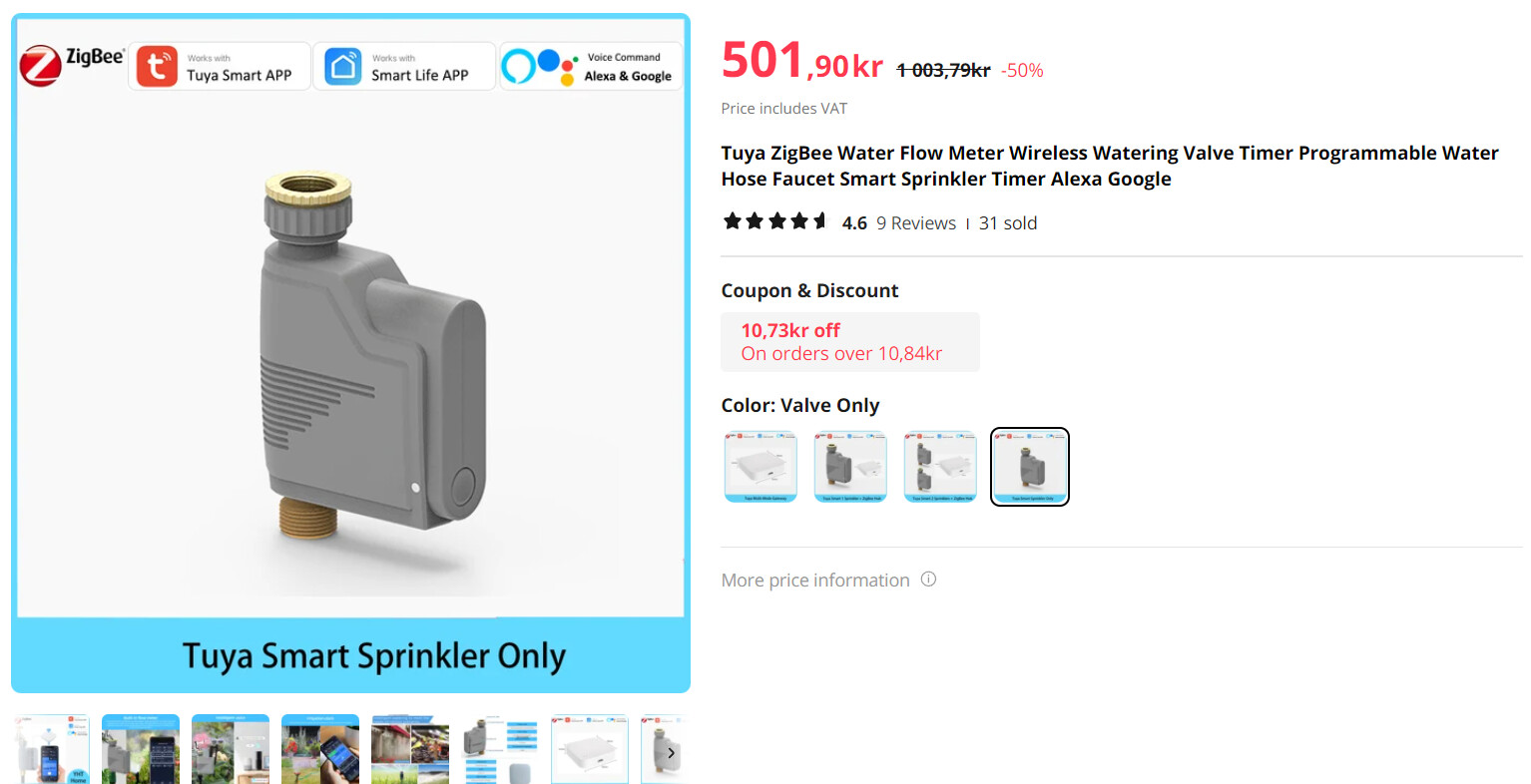

Eller genomsnittet senaste dygnet? Tror det är enklare att titta på hur mätvärdena ser ut. Det klassiska är väl att fläkten går på när man slår på lyset.
Men man borde kunna mäta flödet av vatten istället... (Vet inte om denna skulle fungera då den är för sprinkler, men typ den principen)
E-handelssida för vattentimer, rabatt erbjuden, kompatibel med smarta hemsystem, användarrecensioner.
