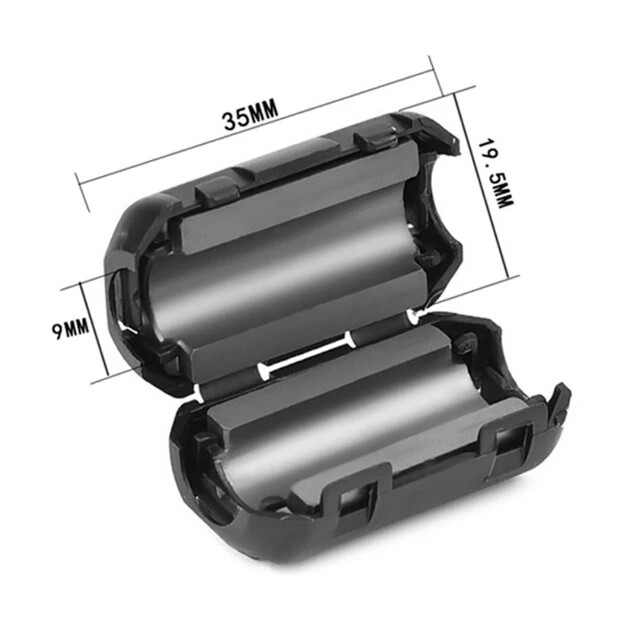

Jag fick ocksÄ enorma störningar pÄ bÄde Wifi och Zigbee nÀr jag bytte till SSD. Min lösning var (till slut, efter en massa googlande) att köra SSDn via USB2 istÀllet för USB3. Folielösningen tÀnkte jag aldrig pÄ!

Det mÀrkte jag ocksÄ senast med installationen pÄ slÀktens lantstÀlle. Fattade först ingenting förrÀn den inkopplade SkyConnect:en rapporterade problem om mottagning. Flytt till USB2 för disken och lite lÀngre förlÀngare pÄ SkyConnect sÄ fungerade det direkt. Prestandan rÀcker ju ÀndÄ.

Ja, jag tÀnkte samma. USB3 kÀnns som lÄngt över vad som faktiskt behövs. Jag fick störningar Àven pÄ min router och TrÄdfri-GW sÄ jag har antagit att störningarna kom frÄn sjÀlva usb-kabeln, och dÄ hjÀlper ju inte ett annat chassi till Pien. Men jag vet inte... Jag skulle helst vilja ha ett chassi innehÄllande bÄde Pi och disk, men jag har inte gjort nÄgot Ät det.

För mig hjÀlpte det inte med bara ett merallchassi. Jag fick fortfarande störningar.

De gamla jĂ€rnkĂ€rnorna kanske kan komma till anvĂ€ndning igen. đŸ€“
Svart kabelskydd med mÄttmarkeringar, uppdelad i övre och nedre sektion.

Kabeln funkar som antenn som ger störningar just runt 2,4 GHz.

SÄ om man inte kör WiFi frÄn 1900talet och flyttar bort ev Zigbee med förlÀngningskabel sÄ borde det vara lugnt?
Johan Gunverth och 1 till
Ja, sÄ har jag gjort. Dragit kablar Ät varsitt hÄll för SSD'n och Zigbee-stickan och ethernet via kabel. Det verkar mest vara Zigbee som har problem med störningarna.
