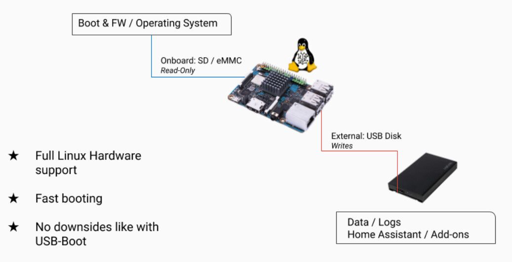

Fast jag skrev ju ”pre-boot” från SD-kortet. 😉
Fördelen är att det blir en enkel lösning som stöds av Nabu Casa. Inget trixande. @pfb ville ha en enkel lösning. Naturligtvis fungerar direkt-boot också, men det ger inga fördelar prestandamässigt. Samma tanke som när du har en pre-boot till andra system, t.ex. Truenas. Det påverkar inte prestanda i systemet heller och inget skrivs tillbaka till boot-USB.
Ett datorkort med Linuxstöd använder inbyggd lagring och extern USB-disk för data.

Nej, du behöver ett SD-kort för ”pre-boot”. Du konfigurerar upp HAOS på SD-kortet och flyttar sedan systemet till USB/SSD under /Inställningar/System/Lagring. USB-disken måste vara större än SD-kort så ett 16GB räcker till det senare.

Fördelen med separerat OS (preboot + data disk) är att en kraschad preboot kan ersättas med en färskt ”vanilla-HAOS” SD-kort som återställer sig automatiskt vid första omstarten.
Du får skriva vad du vill, du bootar från SD-kortet :)
Och med din bild så inser jag att det är långt från någon "pre-boot". Du kör ju hela operativsystemet från SD-kortet.
Nu startar man ju inte om HA så ofta så det spelar väl ingen roll, men din uppstartstid kommer vara betydligt längre än för oss som kör allt direkt från en USB-disk.
R
Nja, du har egentligen lagt till ytterligare en felkälla. Om du inte hade haft ett SD-kort alls så hade det inte kunnat krascha :)
Ett SD-kort man inte skriver till borde inte krascha särskilt ofta... Men jag undrar också vad fördelen är egentligen? I bilden står det "No downsides like with USB-Boot". Vilka är dessa downsides?
Dom kanske glömt ett kommatecken? :p
"No downsides, like with USB-Boot"
Det finns ju en bunt downsides, men tycker inte att man borde slippa någon i denna setup.
