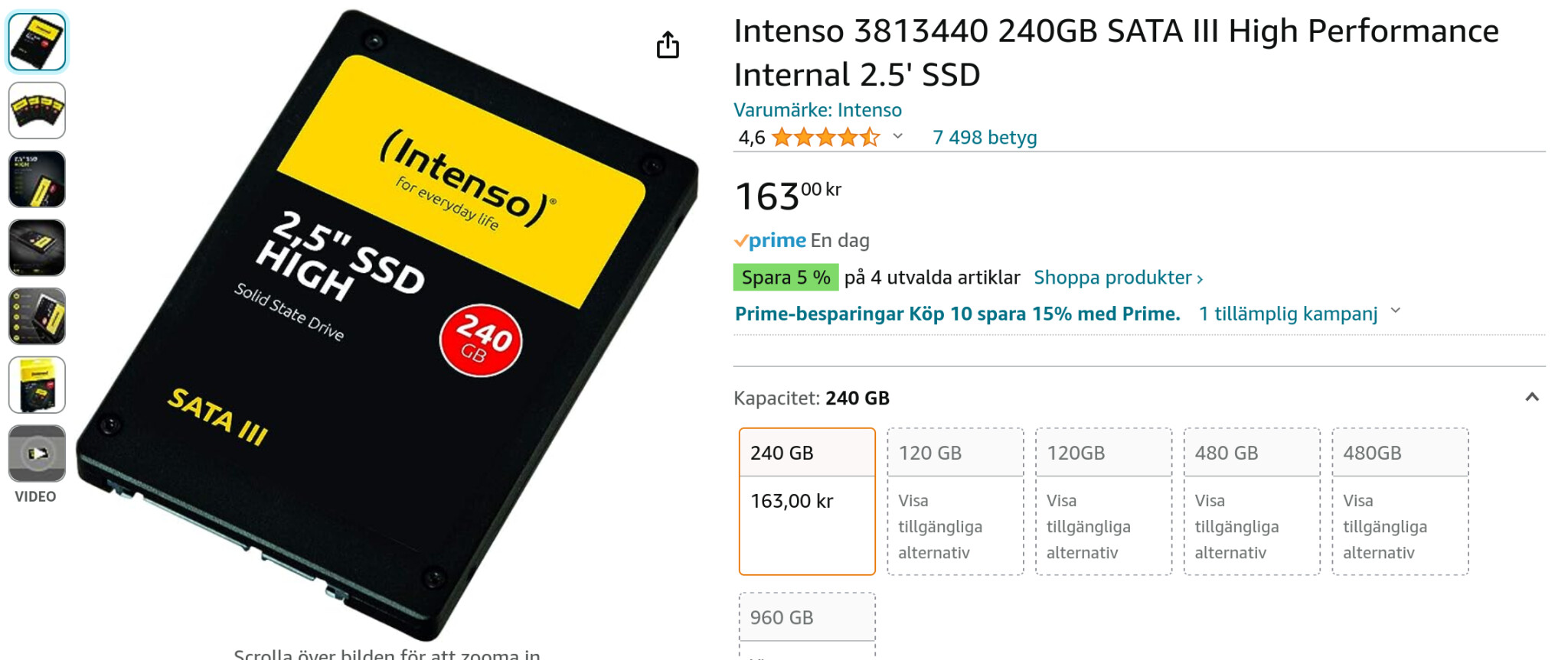

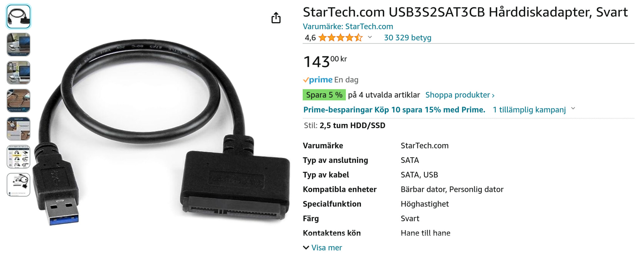

Alla säger att SD-korten i Raspberry Pi oundvikligen lägger av förr eller senare. För att förekomma detta uppgraderade jag min till en extern SSD disk ansluten via USB.
Jag köpte disk och kabel från Amazon för totalt 307 kronor med leverans kvällen efter beställning, fraktfritt via Prime. Jag har inte gjort någon större marknadsundersökning så jag vet inte om det jag köp är "bäst" och/eller "billigast". Dock var det helt smärtfritt att installera och billigt nog! Om det fungerar bra på sikt vet jag naturligtvis inte än.
Min Pi bootar nu från SSD och kör helt utan SD-kort.
Jag köpte dessa prylar:
SSD: https://www.amazon.se/dp/B01D3ACIR6
Kabel: https://www.amazon.se/dp/B00HJZJI84
Den som är observant ser att 163:- + 143:- blir 306:- så tydligen har någon av prylarna blivit en krona billigare sedan jag beställde... 😀
Om någon har frågor ska jag naturligtvis försöka vara behjälplig!

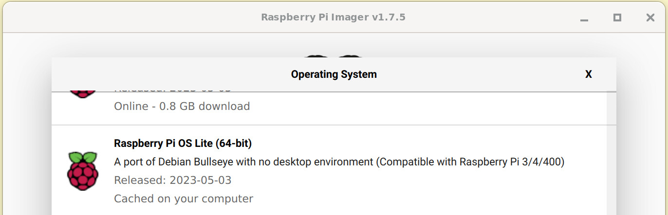

Jag valde att göra en nyinstallation då jag "kände för" att byta till 64-bit OS. Ansåg mig ha koll på konfiguration och backup och allt gick väldigt smidigt. Finns diverse "lathundar" på att flytta befintlig installation från SD till SSD men det testade jag aldrig.[SKPG]Zamora skrev:
Jag valde att installera denna:

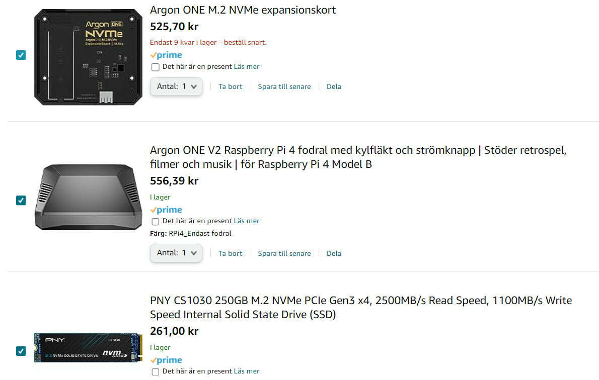

Var vad jag råkade ut för nyligen på burken för hemautomationen och unifi controllern. Jag kunde göra en image av den skadade sd’n på en ny, skaffade nedan prylar och migrerade till M.2 SSD istället. För kloningen använde jag ”Copy SD-Card ” funktionen i debian.
