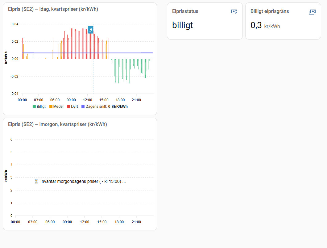

Jag är ny på Home Assistant, såhär gjorde jag. Morgondagen får en egen (likadan) graf när dessa priser ramlar in. Skapade en sensor med prisstatus billigt/medel/dyrt 1/3 av dygnet vardera. Men man kan också överstyra så att allt under ex. 0,3 kr/kWh räknas som billig tid.
Dock så styr jag inget med detta ännu då jag inte har kvartspriser.
Diagram över elpriser idag och imorgon med kvartalsspann i SE2. Idag visas prisstatus som billig och gräns 0,3 kr/kWh, inga kvartspriser ännu.

Jag har gjort något liknande, fast fyra intervaller. Är fortfarande relevant efter fem år med många "regeländringar".
Din algoritm är en bra start för att börja med timpriser och att styra värme/varmvatten/förbrukare.

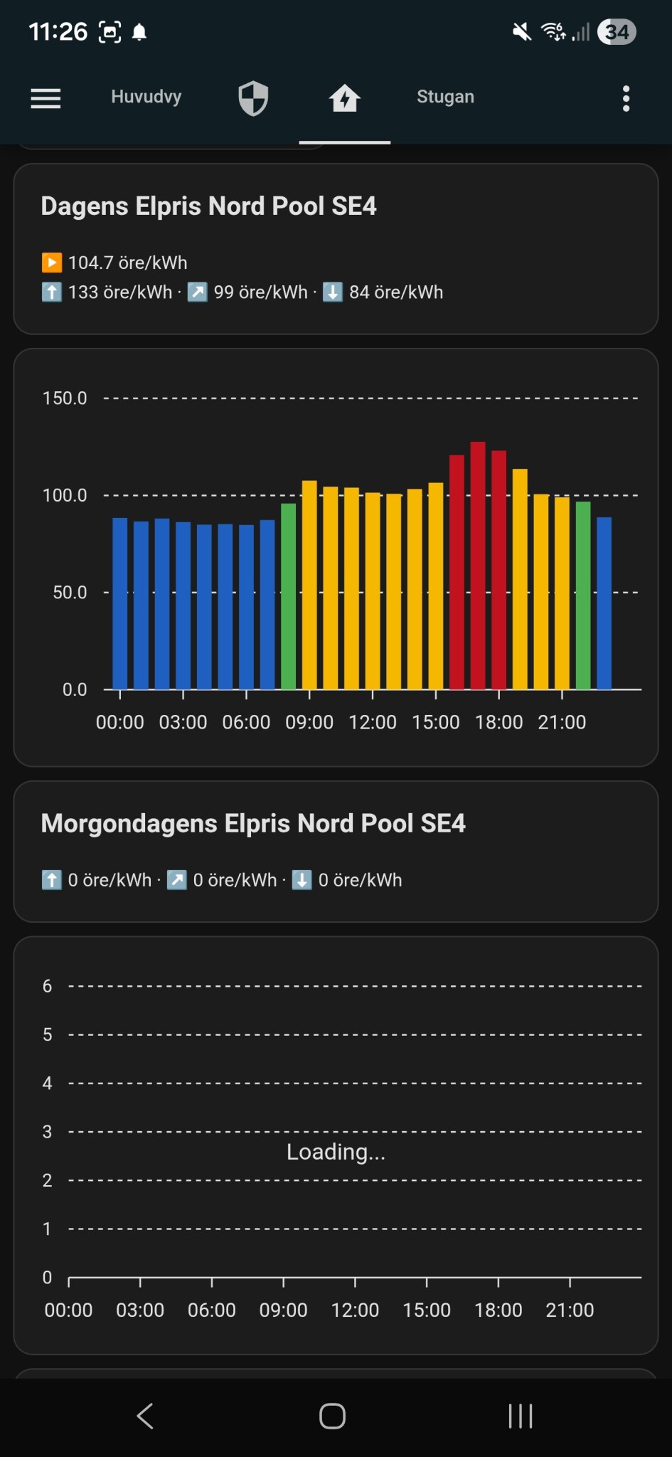

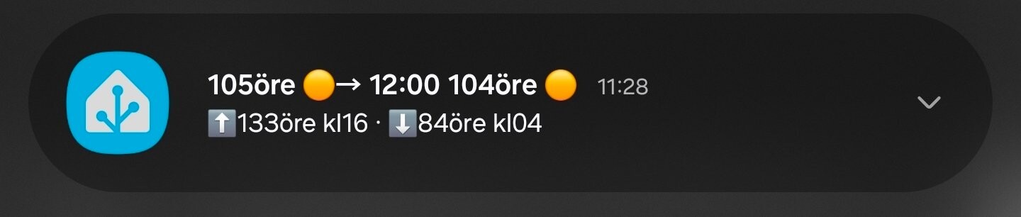

Såhär löste jag det med att identiera timmarna, detta parat med en notis varanan timme som säger vilket pris det är.
  • Graf över elpris Nord Pool SE4 med olika färger för varje timme, indikerar prisändringar mellan 00:00 och 21:00, samt prisökningar och minskningar.
  • Notis om elpris: 105 öre, ändras 12:00 till 104 öre. Tid: 11:28. Tidigare priser: 133 öre kl 16, 84 öre kl 04. App-symbol med trädikon.
Här är hela koden så som den är nu. Är samma visuelt, bara lite fixar för när det ändrades till kvartspris.

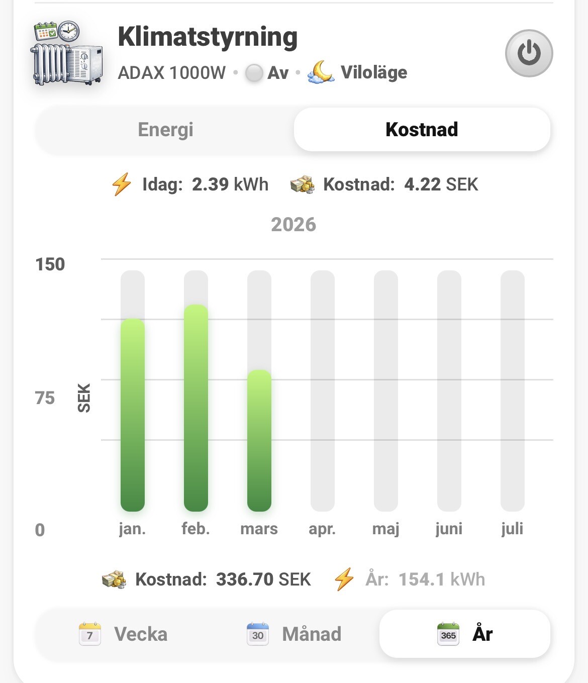

Vad mitt element i mitt kontor kostar, mest en kul grej för vi har fjärrvärme i övriga huset.
Kontrollpanel för klimatstyrning visar kostnad och energiförbrukning för kontorselement, januari till mars: 336.70 SEK, 154.1 kWh per år.
