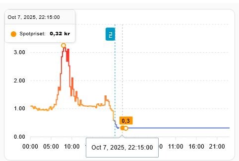

K knightjocke skrev:
Om du postar koden till ditt diagram, så kanske vi kan se varför?
Jag tror jag lyckades.. Skrev följande
yaxis:
- min: -0.5
verkar det rätt?
edit
Det fattas något. En linje vid 0
Kanske också att negativt elpris blir rödfärgat
K
yaxis:
- min: -0.5
verkar det rätt?
edit
Nej, du ska inte definiera något min eller max värde. Det är då den begränsar vad som visas.
För färger används color_threshold, läs på om det
S
Här är exemplet (minuspris syns ej) (bra om minuspris har avvikande färg i den del som är under noll)
https://gist.github.com/nord-/3d340962d67eff79fa5cdeefdde3f4e9
K
[länk]
Utan att ha testat så tänker jag spontant att ta bort raden med min: 0 under yaxis.
Och under color threshold lägger du ett minusvärde eller nollvärde med en färg tänker jag att det borde ge utslag
S
Ja det verkar funka :-) ( testade lite snabbt) tackar
S
S styren skrev:
Ja det verkar funka :) ( testade lite snabbt) tackar
Ååhneej..
La in kvartspriser i nordpool, vilket fungerade!! Men..... type: custom:apexcharts-card slutade visa elpriset. På grund av kvartarna troligen eller get.time
Hoppas det är enkelt åtgärdat!
Försökte med 192h men det fixade inte felet
kod enl. ovan #33

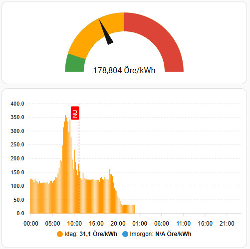

så här ser min ut, högra halvan av grafen fylls på när det finns data från nordpool
Ett gauge-diagram och ett stapeldiagram visar elprisdata i öre/kWh för SE3 med nuvarande värde på 178,804 och staplar för idag.
cards:
- square: false
columns: 1
type: grid
cards:
- type: gauge
entity: sensor.nordpool_kwh_se3_sek_3_10_025
min: 0
needle: true
severity:
green: 0
yellow: 50
red: 250
max: 500
- type: custom:apexcharts-card
graph_span: 2d
span:
start: day
now:
show: true
color: red
label: NU
series:
- entity: sensor.nordpool_kwh_se3_sek_3_10_025
data_generator: |
return entity.attributes.raw_today.map((entry) => {
return [new Date(entry.start), entry.value];
type: column
data_generator: |
return entity.attributes.raw_tomorrow.map((entry) => {
Hylman
S
cards:
- square: false
columns: 1
type: grid
cards:
- type: gauge
min: 0
needle: true
severity:
green: 0
yellow: 50
red: 250
max: 500
graph_span: 2d
span:
start: day
now:
show: true
color: red
label: NU
series:
data_generator: |
type: column
data_generator: |
Resten kanske fylls på kl 13, eller runt där..

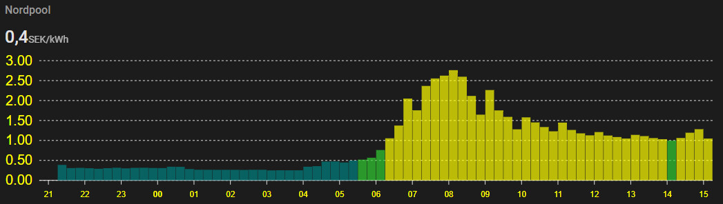

Hos mig fungerar koden direkt från github. Dock har mitt system inte morgondagens priser just nu, av någon konstig anledning.
  • Prisgraf som visar elspotpriset den 7 oktober 2025, med ett pris på 0,32 kr kl 22:15.
Graf över Nordpool elpriser i SEK/kWh, visar variation från mycket låga till höga nivåer, tidsaxel 21 till 15, gult och grönt indikerar prisintervall.
Vi jobbar fortfarande med "nu och arton timmar framåt". Eftersom det är mycket ovanligt att vi behöver ha snabb tillgång till historiska priser har jag valt att inte visa dem på den här skärmen.
type: custom:config-template-card
entities:
- sensor.nordpool_kwh_se3_sek_3_10_025
- sensor.define_price_level_0_4
variables:
VERY_LOW: states['sensor.define_price_level_0_4'].attributes.VERY_LOW
LOW: states['sensor.define_price_level_0_4'].attributes.LOW
NORMAL: states['sensor.define_price_level_0_4'].attributes.NORMAL
HIGH: states['sensor.define_price_level_0_4'].attributes.HIGH
MIN: states['sensor.nordpool_kwh_se3_sek_3_10_025'].attributes.min
MAX: states['sensor.nordpool_kwh_se3_sek_3_10_025'].attributes.max
card:
experimental:
color_threshold: true
apex_config:
dataLabels:
enabled: false
background:
enabled: true
foreColor: white
padding: 1
borderWidth: 0
opacity: 0
dropShadow:
enabled: true
top: 1
left: 1
blur: 1
color: black
opacity: 0.45
plotOptions:
bar:
columnWidth: 96%
tooltip:
enabled: false
xaxis:
labels:
hideOverlappingLabels: false
format: HH
offsetX: 0
style:
colors: yellow
fontSize: 12
fontFamily: Helvetica, Arial, sans-serif
fontWeight: 400
yaxis:
decimalsInFloat: 2
forceNiceScale: true
labels:
style:
colors: yellow
fontSize: 20
fontWeight: 400
legend:
show: false
chart:
height: 150%
width: 100%
offsetY: -15
header:
show: true
title: Nordpool
show_states: true
graph_span: 18h
span:
start: hour
now:
show: false
all_series_config:
float_precision: 2
extend_to: false
stroke_width: 0
series:
type: column
color: black
opacity: 0.7
offset: "-7.5m"
show:
datalabels: true
extremas: false
in_header: false
color_threshold:
- value: -999
color: lightgray
- value: ${VERY_LOW}
color: teal
- value: ${LOW}
color: limegreen
- value: ${NORMAL}
color: yellow
- value: ${HIGH}
color: darkred
data_generator: >
var res = entity.attributes.raw_today.map((start, index) => {
return [new Date(start["start"]).getTime(), entity.attributes.raw_today[index]["value"]];
entity.attributes.raw_tomorrow.map((start, index) => {
res.push([new Date(start["start"]).getTime(), entity.attributes.raw_tomorrow[index]["value"]]);
const now = new Date(); const quarterIndex = Math.floor((now.getHours()
* 60 + now.getMinutes()) / 15); res = res.slice(quarterIndex,
quarterIndex + 72); return res;
