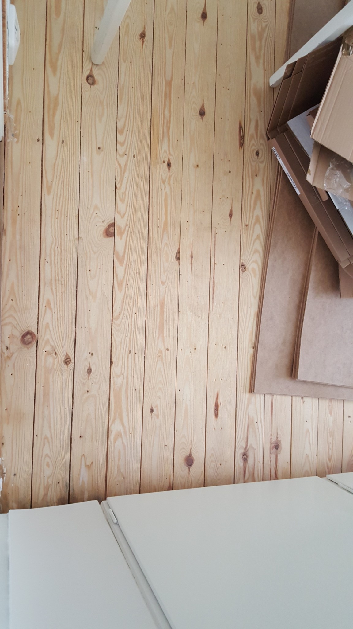

Jag ska lägga parkett och behöver höja golvet då jag vill att det ska matcha höjden i hallen. Jag tänkte lägga en hård board. Spelare det något roll om jag skruvar eller spikar fast boarden? Jag hade tänkt skruva med träskruv.
Bifogar bild på underlaget.

Hade nog valt att bara tejpa skarvarna på boarden, spika så finns det risk att spikarna vandrar upp och skruva - Tja, känns bara onödigt då boarden är så pass tunn och det kommer att fransa runt skruven vilket kan ge upphov till en knöl.
Själv skulle jag använt tejp helt enkelt.
