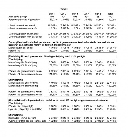

nej det var bara en vanlig punkt på ett möte, inte ens årsmötet.
Det står i stadgarna bara att "ändring av insats ska dock alltid beslutats av föreningsstämma" (under punkten avgifter). Vadå ändring av avgifter?? Det kan man väl inte göra i efterhand?

en helt annan sak som min sambo kom på nu. I det omtalade exceldokumentet där man gjorde om avgifterna så beräknade man en del av avgiften på "del av lånet till banken typ" och en del på driftskostnader. och driftskostnadsdelen blev då högre för mig än min hypotetiska andel (förstår ni vad jag menar?) MEN så här står det oxå i stadgarna: "styrelsen kan besluta om ersättning för värme och varmvatten, renhållning, konsumtionsvatten eller elektrisk ström ska erläggas efter förbrukning eller yta". Eftersom vi betalar värme, el och varmvatten själva, så rör det sig om snöskottning och sophämtning typ och det kan man ju inte direkt mäta hur mycket man använder... Då borde väl det gå på yta? Men man skriver att jag tidigare betalat 1450 kr och de 2021 kr av gemensamma kostnader, baserat på vadå? Det är så konstigt...
Ska se om jag kan bifoga excelfilen...
