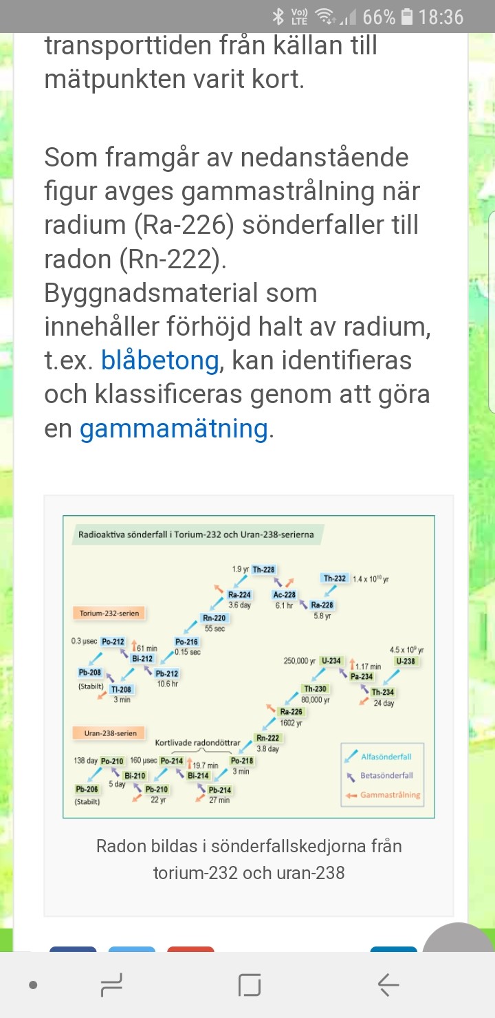

Radon avger alfastrålning vilket de flesta billiga geigermätare inte mäter särskilt bra. De som mäter alfastrålning har en mätprob som är ganska dyr. Radon är en gas som måste fångas in i proben innan den sönderdelas i radondöttrar som i sin tur avger alfastrålning.
Går visst att mäta gammastrålning, för att påvisa radonproblem från material.
När Radium sönderfaller till Radon bildas gammastrålning.
Skärmbild som visar en diagram över radioaktiva sönderfallskedjor med fokus på radonbildning från radium.
Fast ska man vara den som är den så kan du inte med en geigermätare visa på att det är radon som är boven. Du kan i så fall bara visa att det finns gammastrålning på den plats där du är, om det sedan är för att det finns radon, du har förhöjda bakgrundsvärden eller för att mäklaren som står bredvid just har genomgått en PET-undersökning.
Nej, naturligtvis inte, men genom att göra en screening, får du vetskap OM det finns extra mycket gamma i byggmaterialet. Om så är fallet, så behövs ju en grundligare undersökning om vilket ämne, som strålar. Om materialet är lättbetong, ligger det ju nära till hands att misstänka Radium och då är det enklare att mäta Radonförekomst i luften än att titta på energnivåer med t.ex. en Ge- detektor.

Problemet är att stora delar av Sverige har radioaktiva bergarter och då är bakgrundstrålningen så hög att det är svårt att särskilja från lättbetongens gammalstrålning. Även vanlig betong avger gammastrålning från ballasten om den ör sv granit. Sen är det ju förekomsten av fri radongas man letar efter, inte ev gammastrålning från helt innesluten radongas.
Jag tog upp frågan om byggmaterial var radioaktivt, inte Radongas i luften. Om bakgrundsstrålningen är så stor att gammamätning inte är möjlig, så får man byta strategi. Ska man söka Radongaskällor, efter det att man konstaterat för höga värden i rumsluften, så är ett instrument för gasanalys det enklaste. Detta måste då vara känsligt och reagera snabbt, för att det ska gå att " sniffa" vid brunnar, kabel och rörgravar, grundsprickor osv. Lämpligt sådant är t.ex Atmos 12 från Gammadata, som bygger på jonkammarteknik och energianalys av sönderfallen. Kan ofta lånas från kommunerna.
