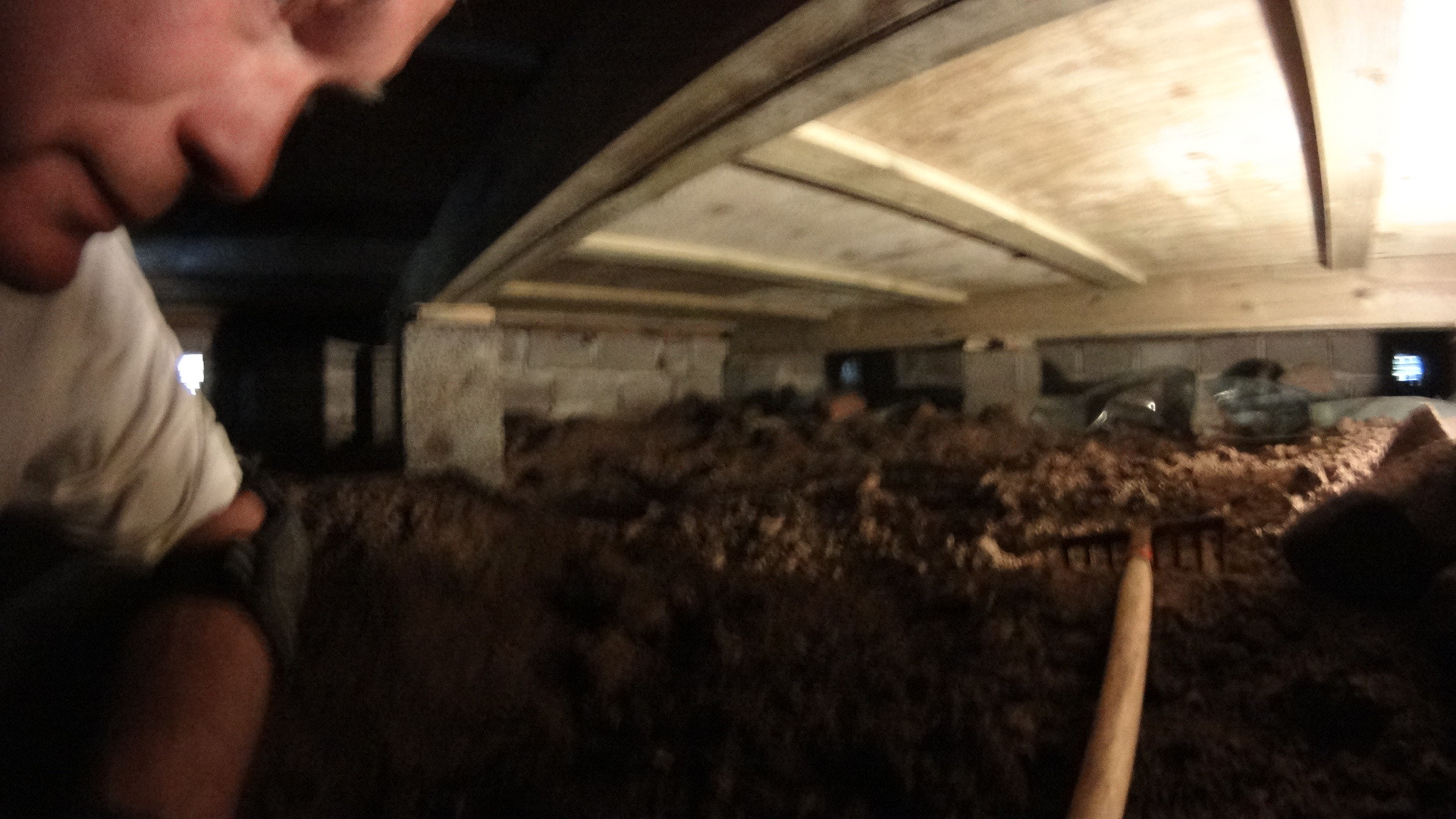

När vi började jobba var det omöjligt att ta sig in i krypgrunden (se min förra post) och sen när vi väl breddat öppningen vid inspektionsluckan så att det gick att krypa / åla sig in i krypgrunden såg vi att det var mycket stenar och så lågt i takhöjd att det var nödvändigt att forsla ut mycket av stenarna och en del jord. Jag skulle gissa att takhöjden låg runt 25-30 cm en bit in. Dessutom gick röret till avloppet precis framför öppningen (ca 30-40 cm in från öppningen). Så vi började med att gräva ut lite extra under avloppsröret för att kunna åla oss under för att komma "rakt in".

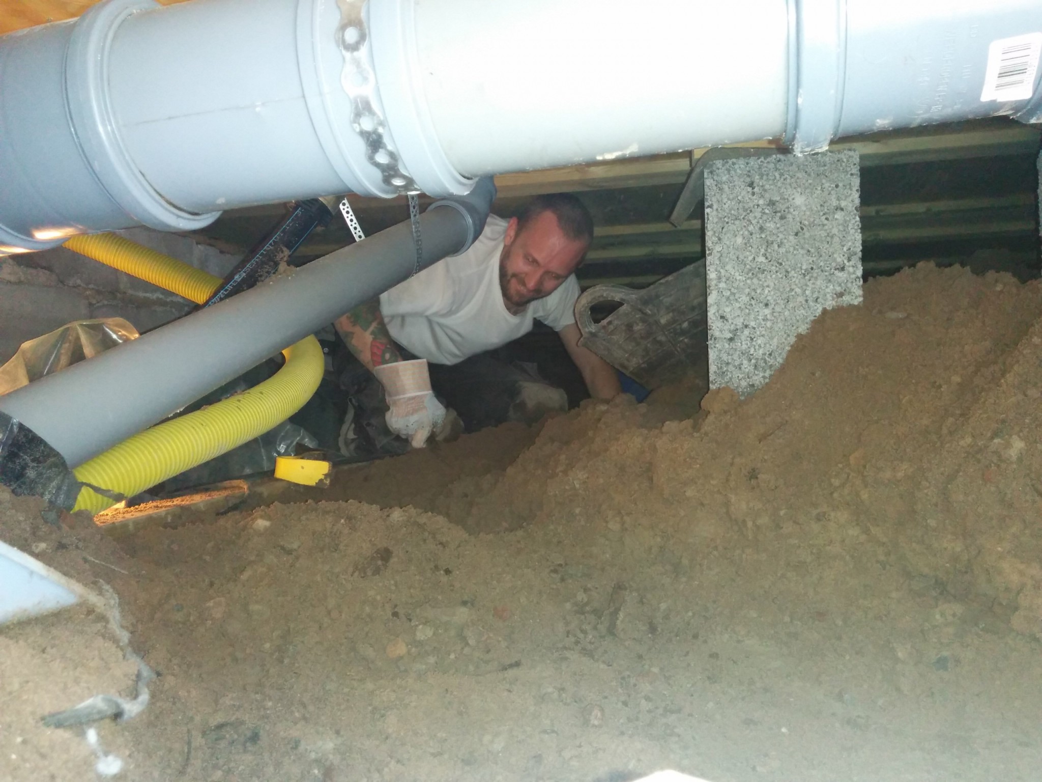

Ju längre in jag kröp i krypgrunden desto mer insåg jag vilket enormt arbete det skulle bli. Den befintliga plasten låg sjukt slarvigt och skarvarna var helt öppna. Hantverkarna som har gjort det här la verkligen inte mycket energi på att få det bra. Från början var tanken att bara jämna till ytan genom att ta bort de största stenarna och sedan fixa till plasten lite och sedan lägga ut krypgrundsisoleringen ovanpå. Den planen fick vi släppa rätt snabbt pga den låga takhöjden och att plasten var så skitig / dåligt lagd.
Man kan säga att krypgrunden är indelad i tre "sektioner" längs med husets långsidor, (baserat på golvbjälklagets bärlinor). Första prio var att få den första sektionen slät så det gick att ta sig hela husets längd in i krypgrunden. Efter ca 1,5 dag var höjden runt 50-60 cm. Det är fortfarande så att man inte enkelt kan krypa, utan det blir en blandning av att åla / krypa. Men betydligt lättare att röra sig längs den sektionen / långsidan. Problemet är att att det sticker ju ner bjälkar och skruvar så för att inte dunka huvud / rygg in i vassa skruvar mer än nödvändigt så väljer man oftast att åla.
Som det är i många äldre hus har dom som byggde huset bara dumpat överbliven betong i grunden, i den här krypgrunden ligger två "typ" fyrkantiga klumpar i mitten sektionen. Så dessa får man jobba sig runt. Precis vid klumparna är det så lågt att det inte går att ta sig över. Skulle gissa på att det är ca 20-25 cm.

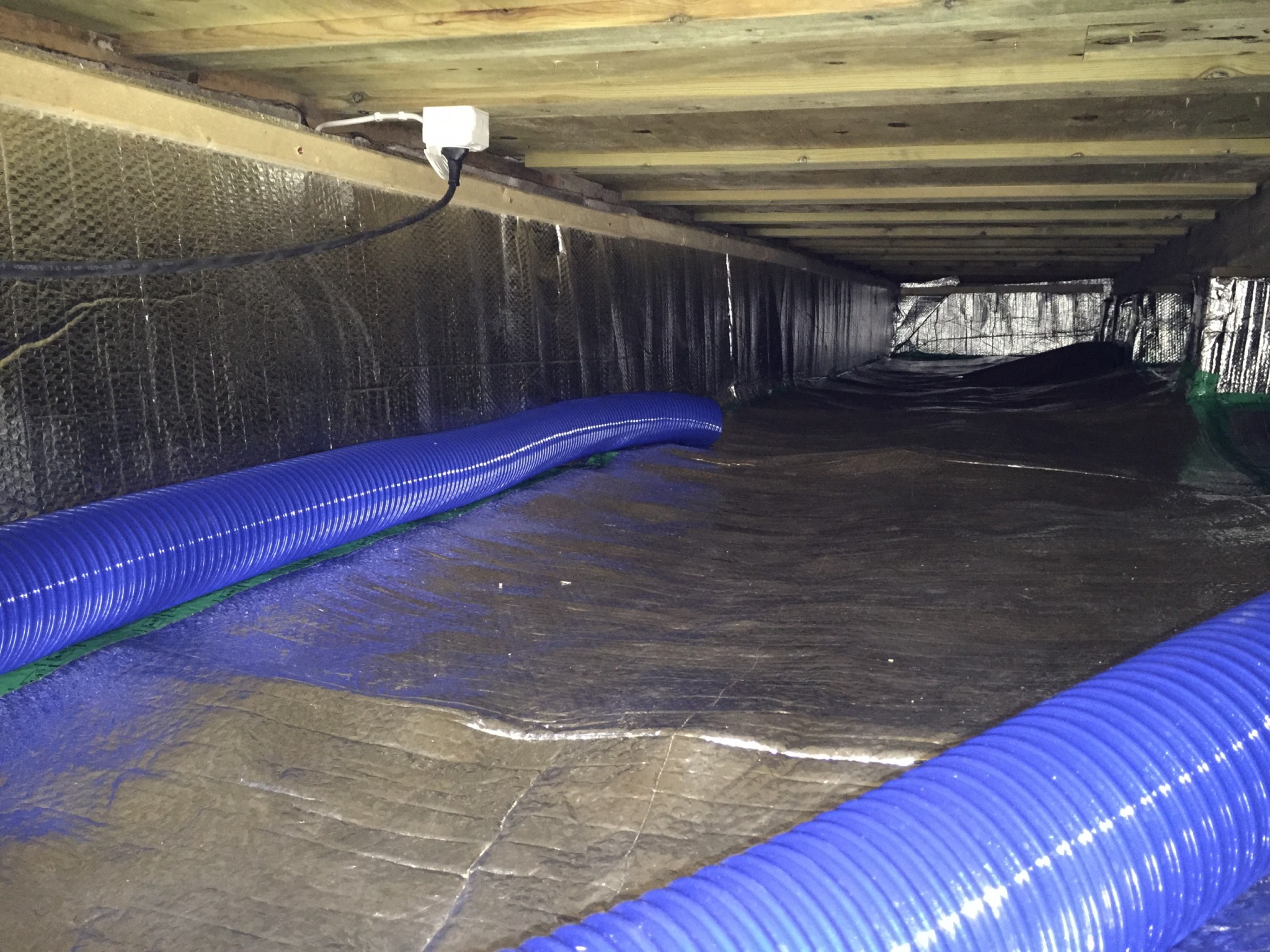

När så allt förarbete var klart var det dags att lägga ut duken / krypgrundsisoleringen. Vi började längst in i krypgrunden och jobbade oss utåt. Först satte vi upp duken en rätt bra bit upp på grundmuren och fixerade den genom att skruva fast en regel horisontellt på grundmuren. Den biten gick sedan ner på marken ca 50 cm. Det blev sedan den delen som låg omlott när vi sedan rullade ut krypgrundsisoleringen på marken. Vi hade lite tur att det var exakt 1,20 m mellan plintar och grundmur (i varje sektion) i krypgrunden. Så att rulla ut duken på marken var lätt eftersom den passade perfekt. Det som tog tid var att fixera duken bra på grundmuren, speciellt vid murstocken / plintar eftersom det blev mycket konstiga vinklar. Vi valde att hellre ha något lager extra och tejpa bra. Det tog lite tid att komma på en bra och effektiv teknik för att klä in varje plint också. Men när man gjort det några gånger lärde man sig lämpliga mått på en utskuren bit av duken och hur man skulle lägga snitt i den för att enkelt kunna "linda" den runt varje plint.
Till skillnad från de förra hantverkarna som var nere och jobbade i krypgrunden använde vi riktig och bra tejp avsett för ändamålet. Den tejp som satt på gamla plasten påminde mer om spröd packtejp. Vi använde en grön åldersbeständig tejp med SP-märke. Den var väldigt trevlig att arbeta med, fäste bra och var lätt att "forma" i hörn. Vi såg även till att ytorna som tejpades var riktigt rena för att få så bra vidhäftning som möjligt. Den tejp vi använde var den här, https://www.byggmax.se/farg/maskeringstejp/tatningstejp-aldersbestandig-sp-p21029

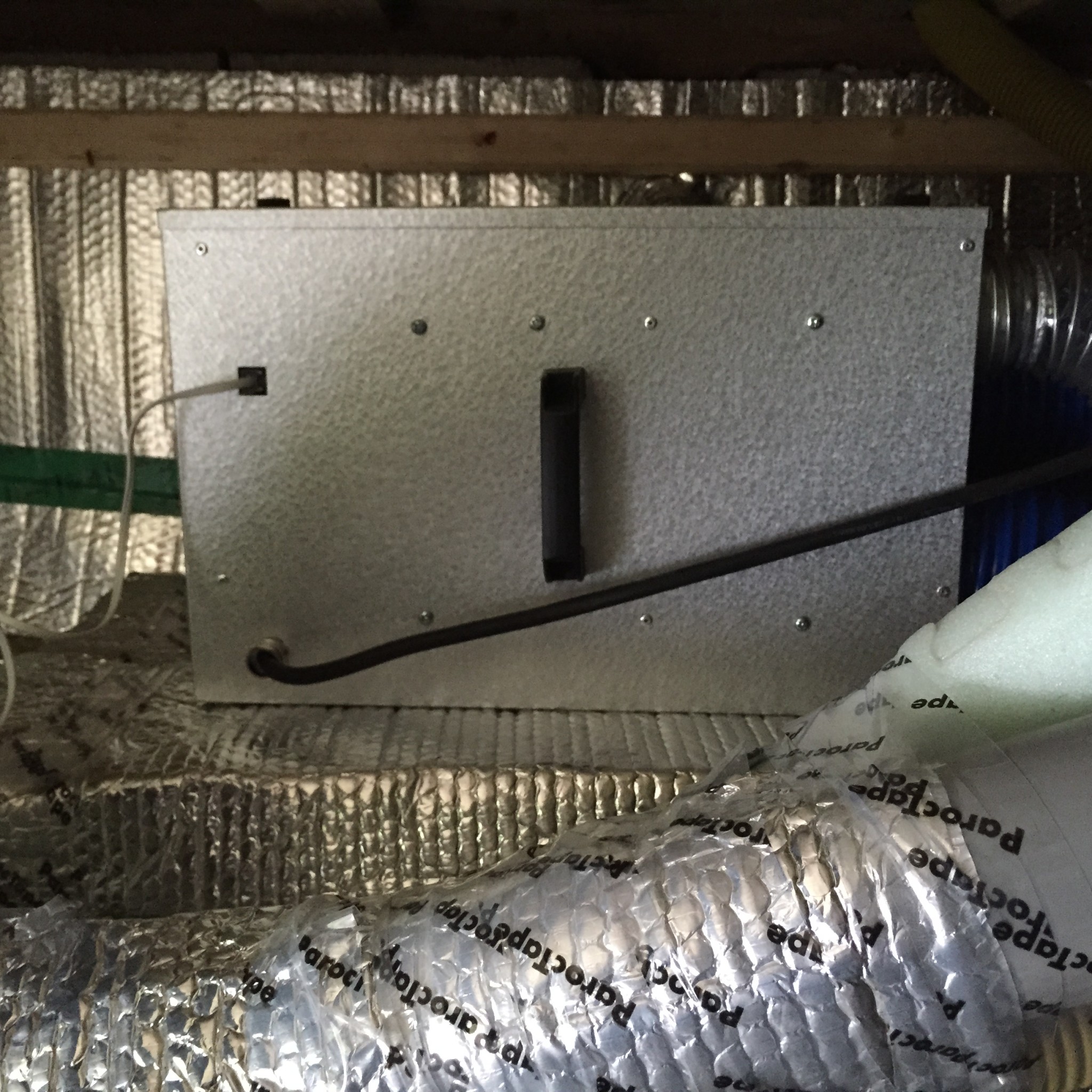

Slutligen var det dags att sätta in avfuktaren. Mitt val av avfuktare blev en sorptionsavfuktare, Acetec PD-150.
Enligt installationsanvisningarna skulle man gärna sätta avfuktaren på en förhöjning. Det löste jag genom att sätta den på två stycken lecablock. Dessa klädde jag in med krypgrundsisolering. Anledningen var att jag ville minimera eventuella vibrationsljud. När jag hade ställt avfuktaren på sin plats drog jag ventilationsslang för att på ett så effektivt sätt som möjligt fördela den torra luften i krypgrunden. Ventilationsslangen jag använde var den här,

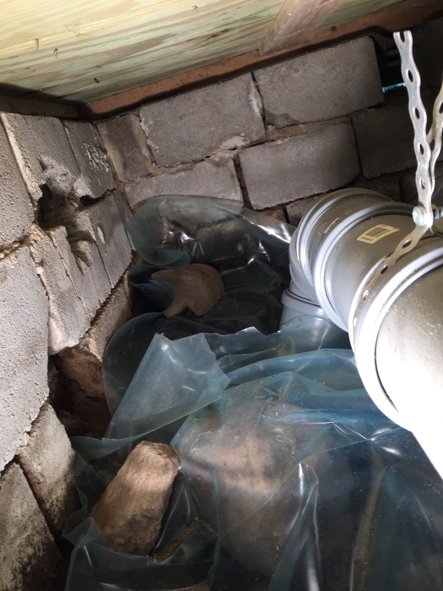

Bild på hur det ser ut innan arbetet drog igång. Det här var dock absolut inte det värsta stället.

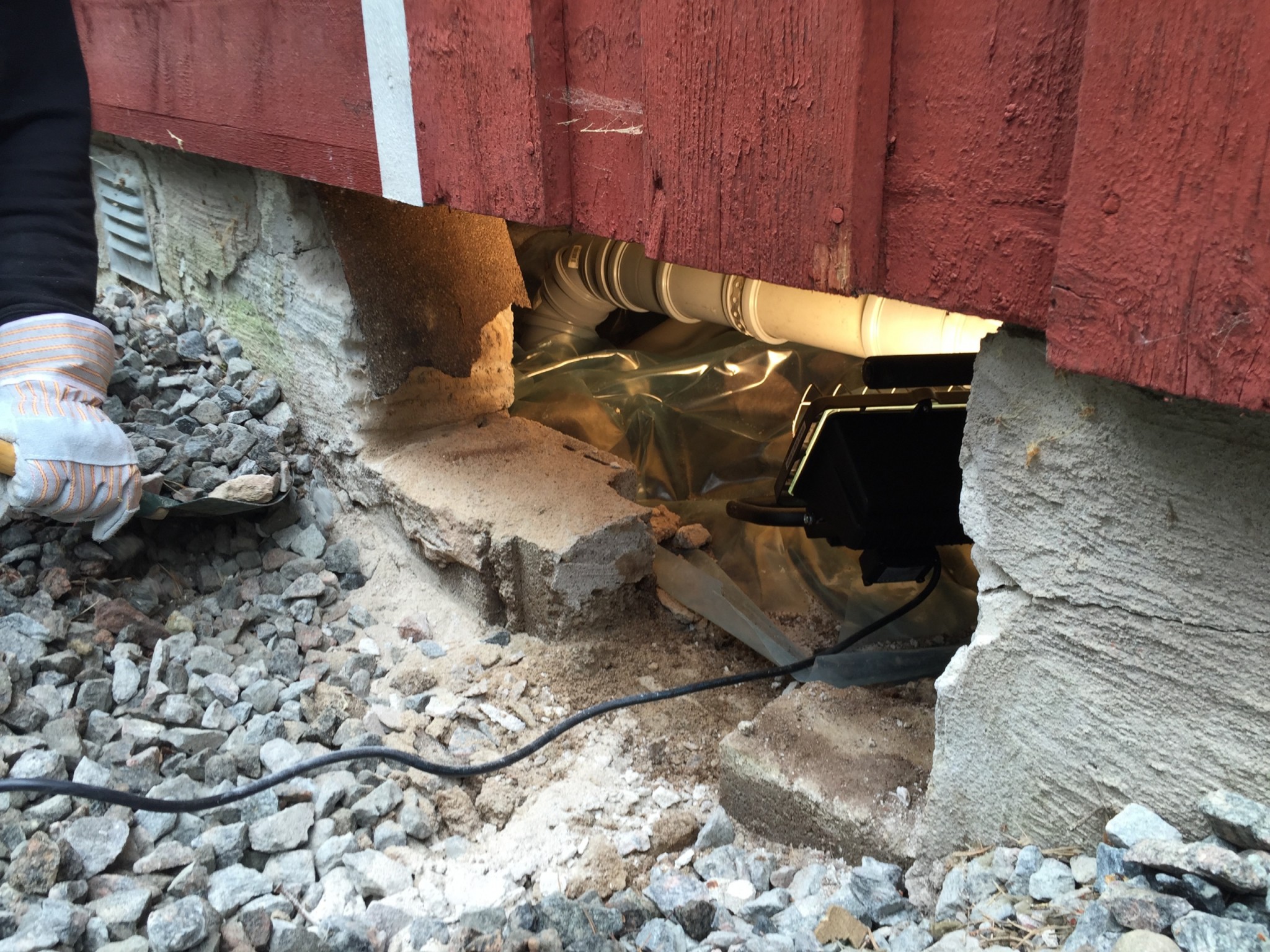

Börjar gräva ut under avloppsröret.
Bild för att illustrera hur trångt det var att jobba nere i krypgrunden.
Till slut så blev det riktigt bra.
Avfuktaren står på sin plats.

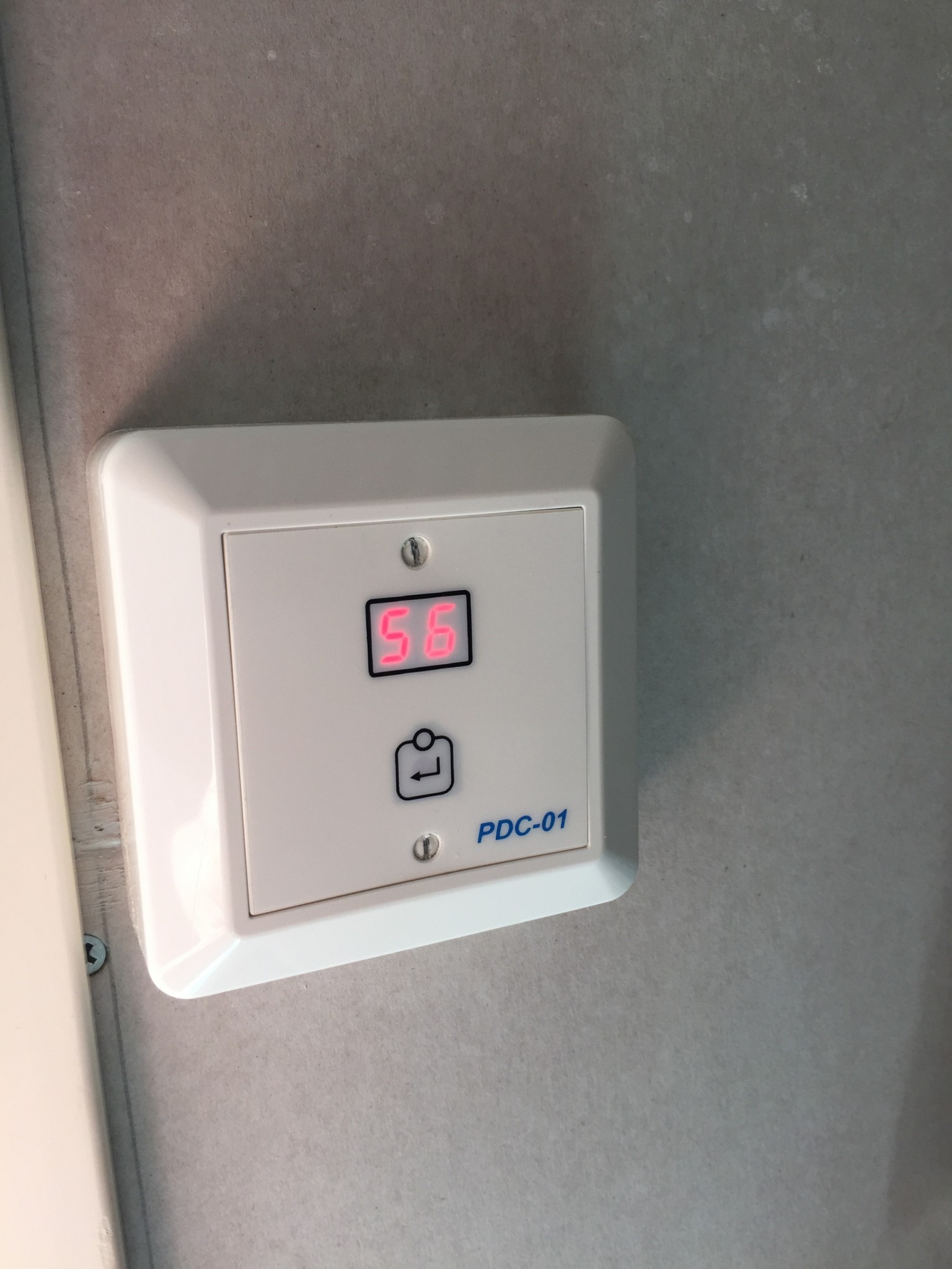

Display som visar aktuell luftfuktighet och lite annan information.

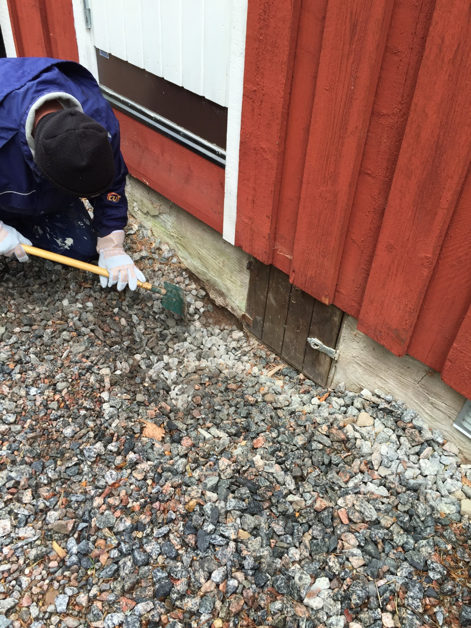

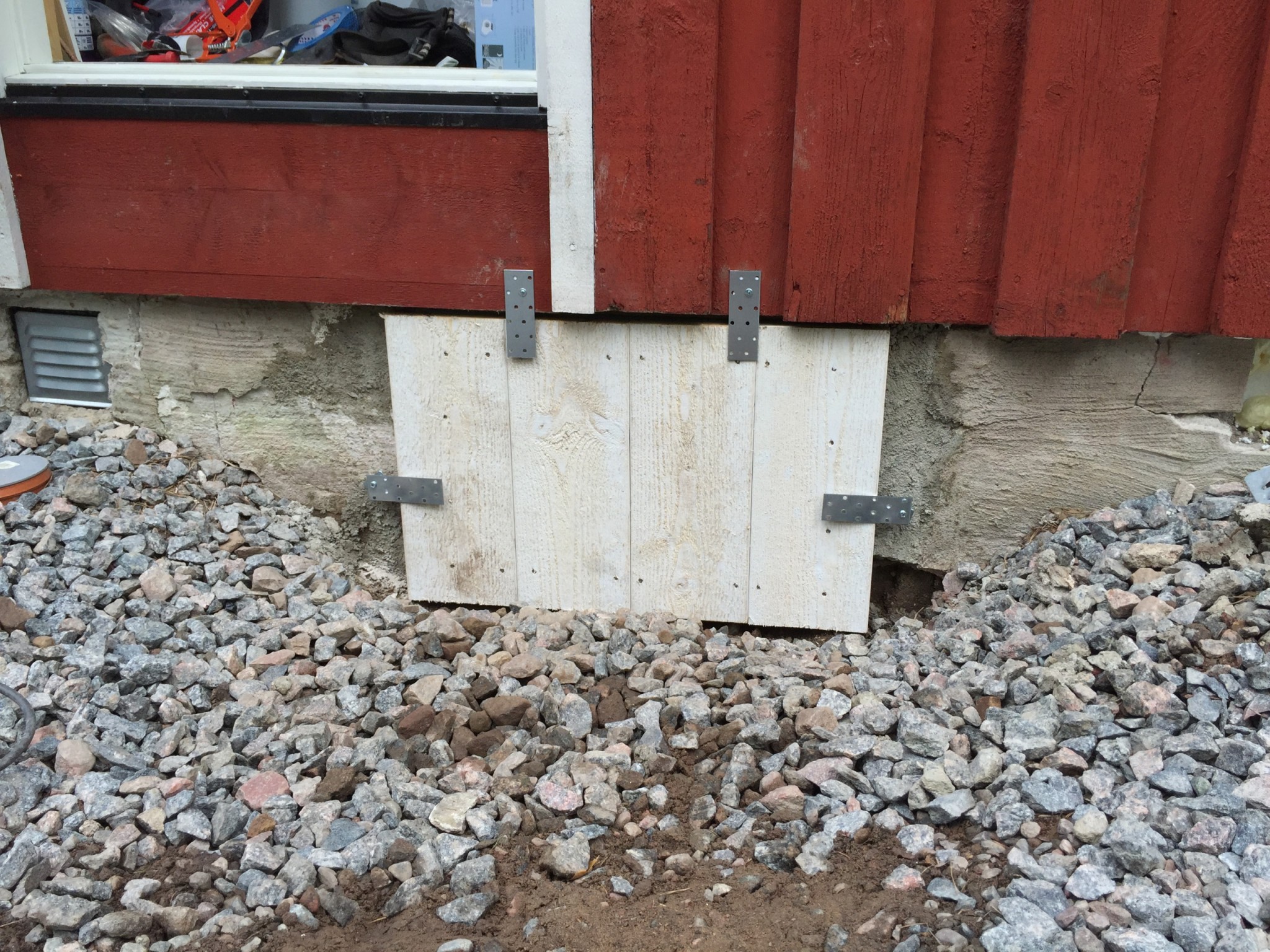

Den nya luckan på plats. På den här bilden är den bara grundmålad. Nu är det grå. Vid tillfälle ska jag snygga till beslagen också. Men till vardags syns inte luckan eftersom den står bakom en trappa.
