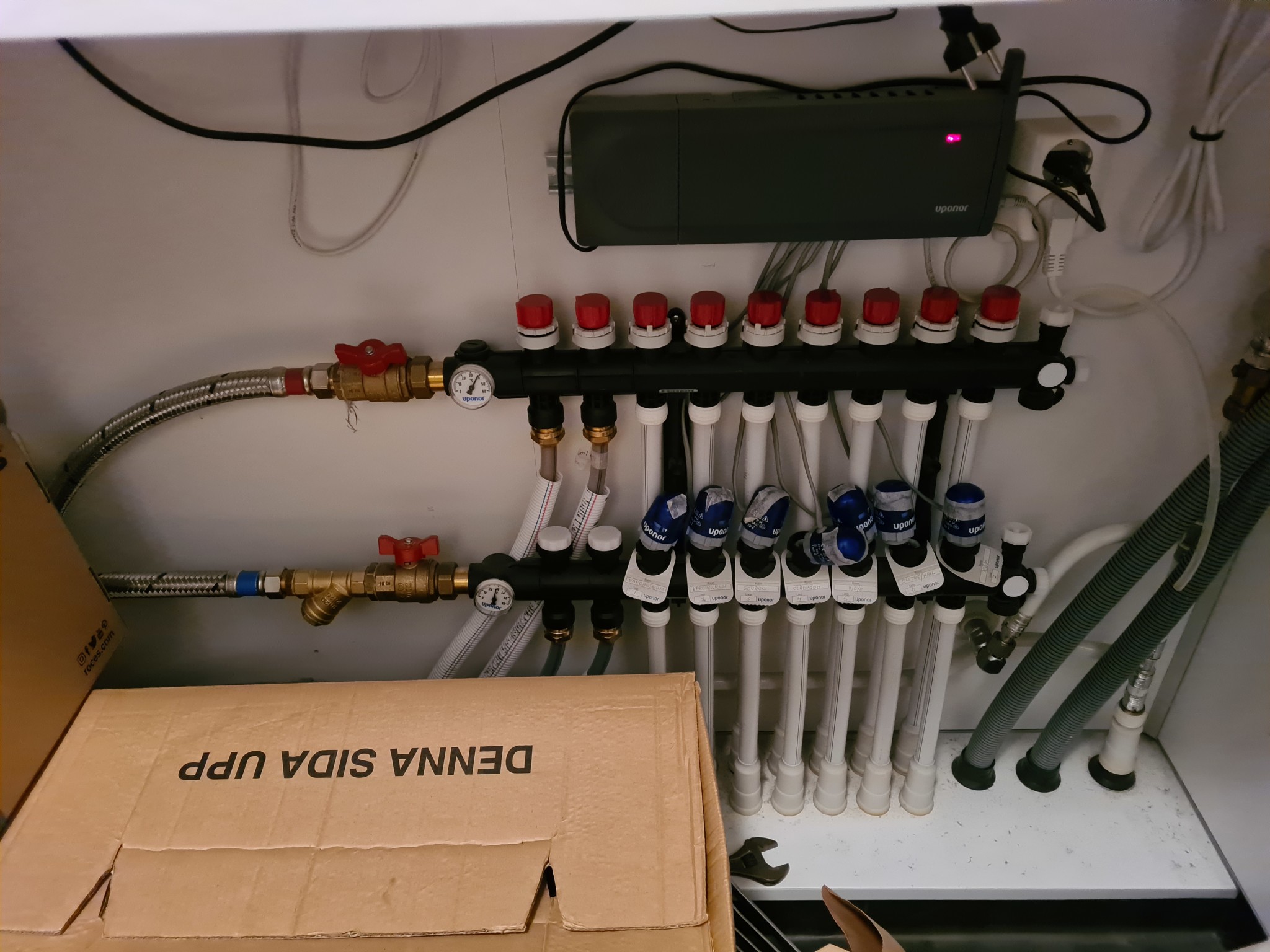

Har du luftat golvvärmen med vattentryck och varje slinga individuellt?
Låter verkligen som du har dåligt flöde genom golvvärmen, skickar du på 50grader i flera timmar ska du få minst 40 tillbaka. Om du inte gjort det så måste du koppla på vattenslang och spola genom ordentligt.

Har du inte luftat slingorna ska du göra det nu. Jag vet inte exakt hur man gör på denna, men det är övre fördelaren längst till höger, det ser ut som det redan sitter en slang på toppen där luften kommer ut. Gissar att det bakom vita hatten längst till höger finns något att vrida på. Stäng först av cirkulationspumpen och sedan luftar du.

Då har du fullt i luft i golvvärmen....
1:Stäng ventilerna in till fördelare.
2:Koppla vattenslang med 1/2 eller 3/4 på avtappningarna längst ut till vänster.
3 Stäng alla slingor på vreden på den övre fördelaren.
4 Öppna 1sta slingan fullt. Notera antal varv den är stängd på i ett papper. (gör samma för alla slingor)
5: Öppna sedan avstängningen längst ut till höger där du kopplar slangen. 1 till avlopp 1 till vattenledning.
4: Öppna ventilerna på slinga 1
6: Spola sedan slingorna med vattentryck trills enbart vatten kommer.
7: Stäng slingan och vattnet snabbt.
8 Öppna nästa slinga och spola som ovan.
När du spolat igenom samtliga slingor så enbart vatten kommer, st'äng avtappningarna och öppna ventilerna till värmesystemet och släpp på.

Du bör då omgående märka skillnad i DT på golvärmen eftersom du kylt ner slangarna.
Får du fortfarande inte runt vattnet så är tryckuppsättningen på pumpen för låg för att cirkulera hela huset.
Prova stänga ventiler till övervåningen efter detta ingrepp så du ser att vattnet tvingas till golvvärmen.

Bara för att dubbelkolla så jag förstår rätt.
1- Menar du dom röda ventilerna mellan fördelare och VP?
2- Menar du inte längst ut till höger? Jag tolkar så när jag läser punkt 5.
Läste någonstans att krantrycket kan vara för högt att spola med, behöver man hålla igen hör eller är det fullt ös som gäller?

Efter att ha bollat med svärfar aka röris så tog vi några timmar tillsammans igår eftermiddag och kikade på systemet. Inte heller han kunde se något uppenbart fel så det slutade med att vi spolade igenom både radiatorer och golvslingor.
För en oinsatt såg det riktigt grisigt ut med lätt rostfärgat vatten både från golvvärme och raddisarna. Enl svärfar var det inget utöver det vanliga dock. Vi hittade heller ingen uppenbar luft. Däremot är fungerar systemet nu riktigt bra!
Innan ovan hade vi ca 19c inne men bara tills imorse hade temperaturen ökat till nästan 23, då utan raddisarna inkopplade. Imorse öppnade jag även upp dom försiktigt och sakta har vi nu även börjat få värme på övervåningen där vi nu har 19-20c.
Nu återstår att se att det håller sig stadigt över tid. Jag har även dialog med hustillverkaren kring att sätta in en shunt för att få ett stabilare system. Både jag och svärfar är överens om att det behöver göras men jag vill höra vad dom säger också.
Vad var då felet? Ingen aning... Möjligen hade något kläggat igen och hindrade flödet?
