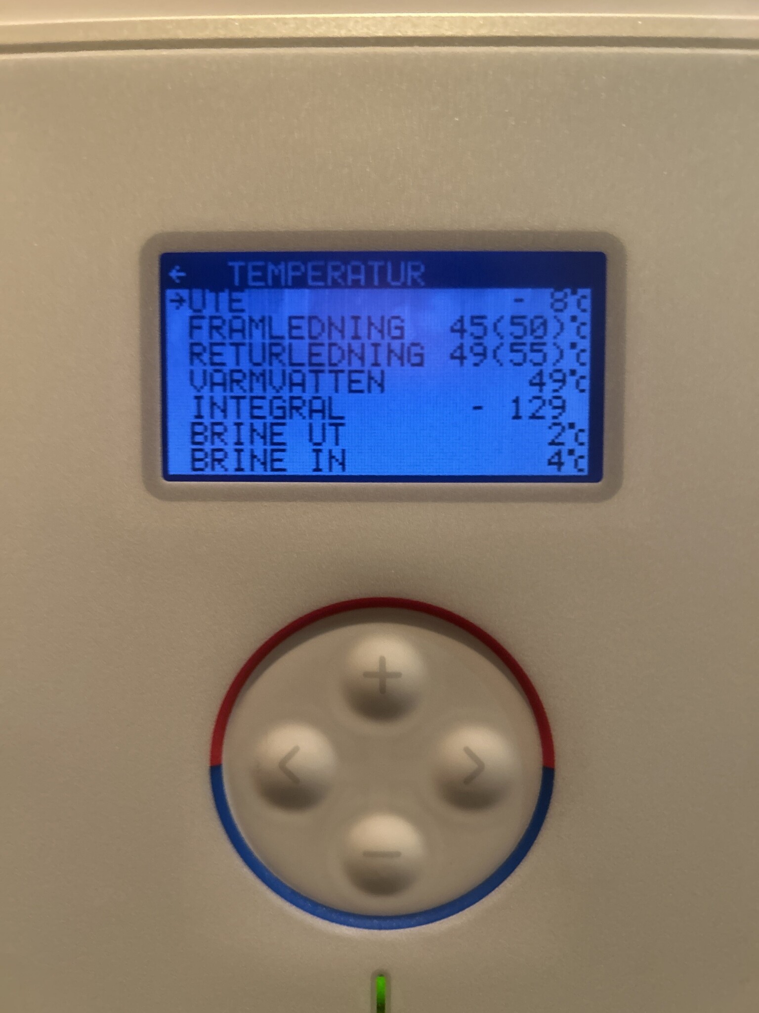

Vår bergvärme har nu när det varit kalt gått extremt mycket och använt tillskott. Så kollade värdena på pannan och inser att framledningen är lägre än returen vilket känns konstigt.
Vi får även larm ”Hög retur” och kompressorn stannar då den slår maxvärdet.
Samtidigt har vi kallt i vissa rum som ligger långt från pumpen.
Är ett hus från 80 med enrörsystem och bypassventiler med 6 slingor i varierande längd och radiatorer.
Några idéer på vad det kan vara?
  • Värmepumppanel visar temperaturer: ute -8°C, framledning 45°C, returledning 49°C, varmvatten 49°C, brine ut 2°C, brine in 4°C.

Ställ RUM-värdet på 21 och kurvan på 40 för du har cirkulationsproblem och kör du på för hög kurva så stannar kompressor och elpatronen tar över.När du får larmet HÖG RETUR stannar kompressor och elpatronen tar över tills returen sjunker under värdet (55) grader.

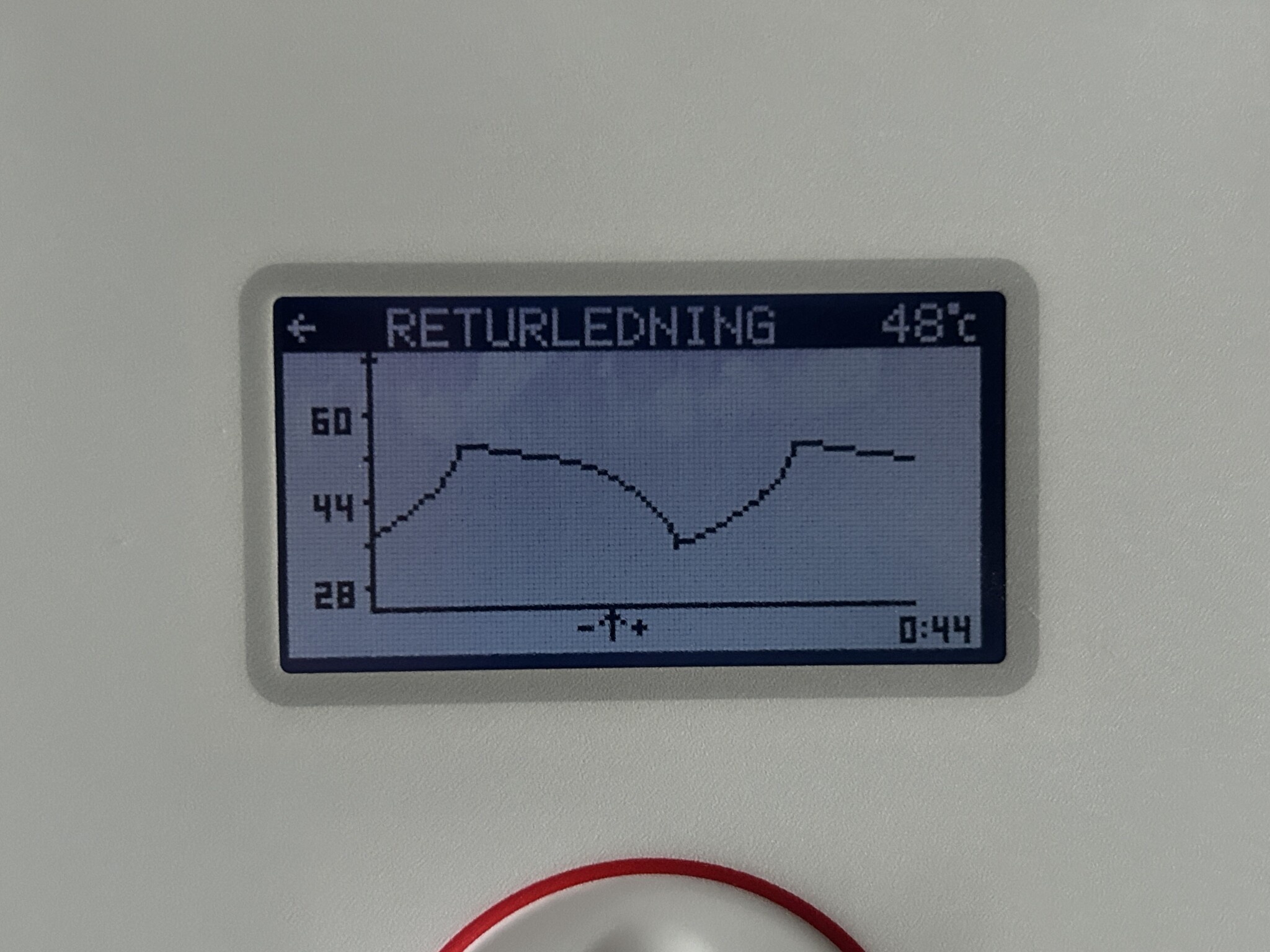

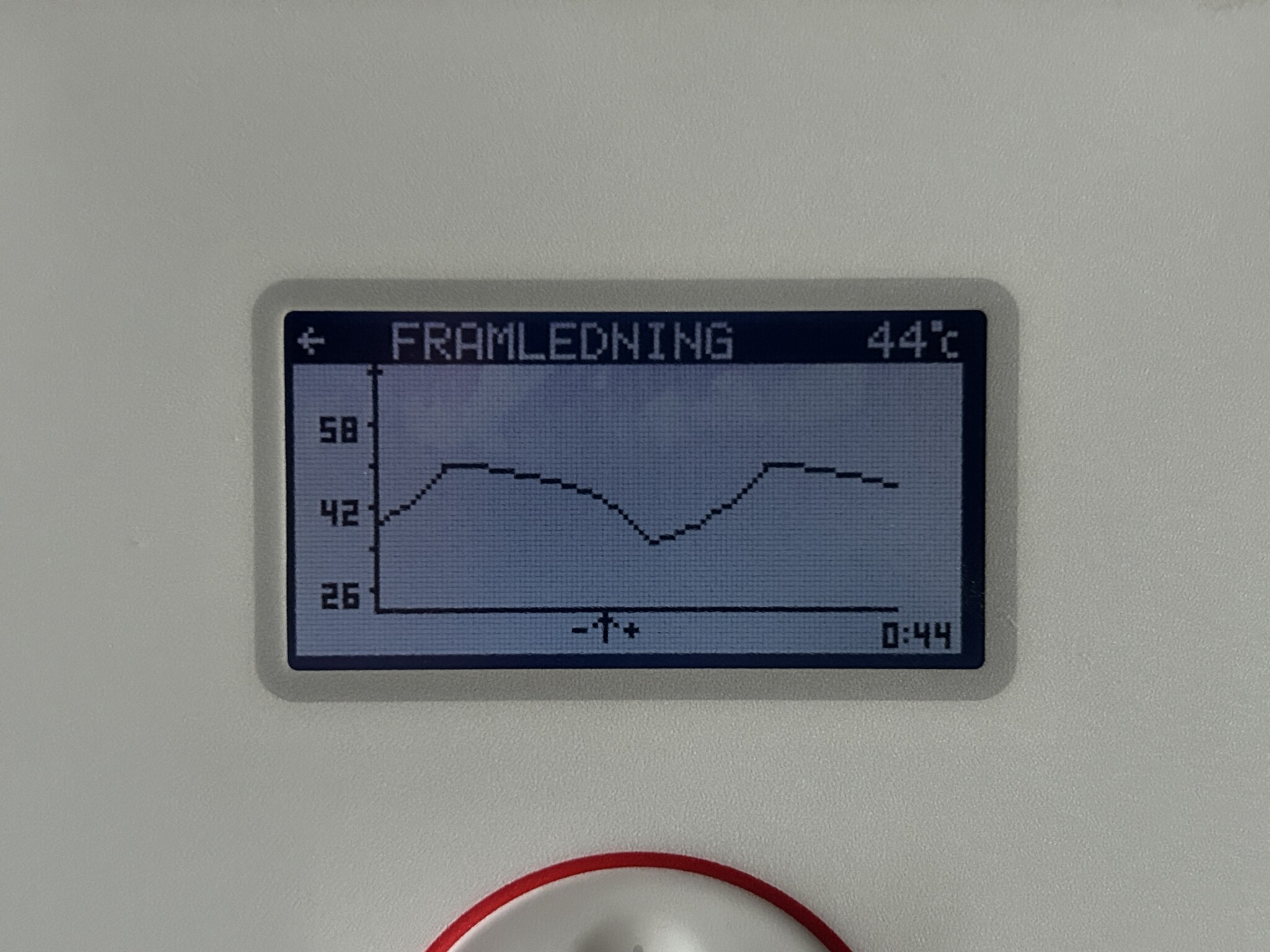

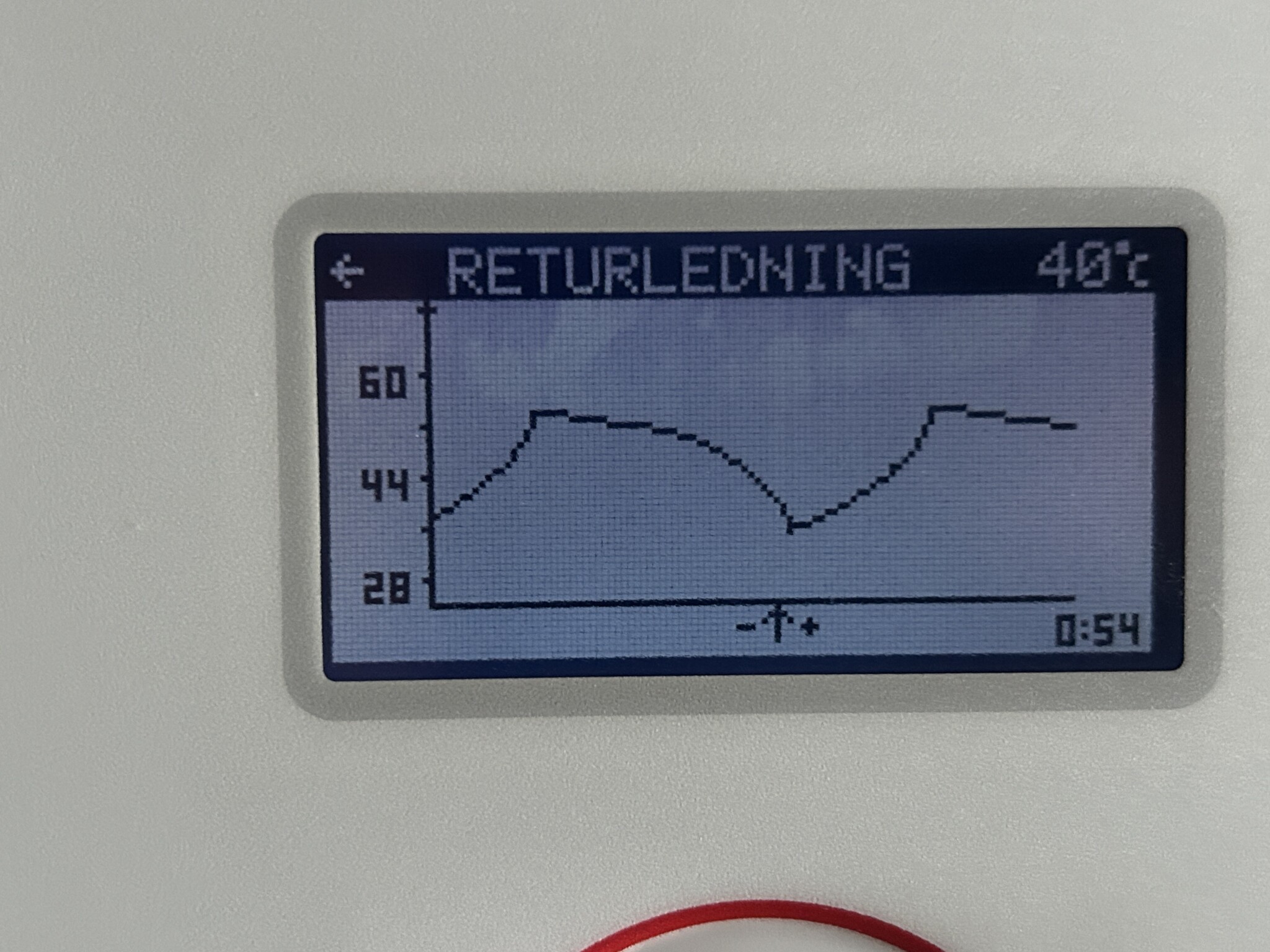

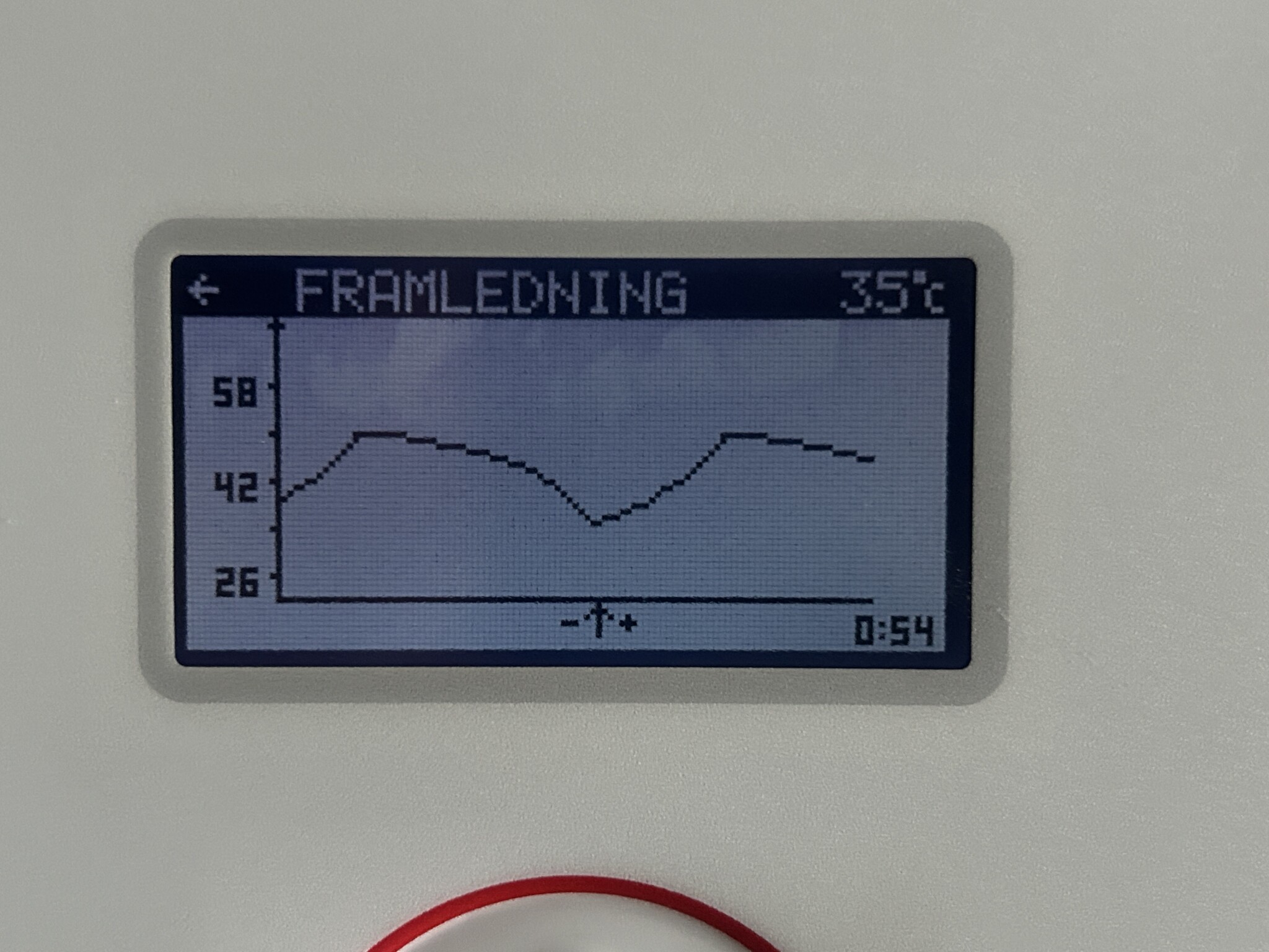

Du får väl redovisa vad framledningstemperaturen/returen visar efter kompressorn gått ca 5-10 minuter.
Kanske nyss växlat till/ från att göra varmvatten. Det är då min gissning
Här är grafer från senaste starten för respektive framledning och retur vid samma tidpunkter vid start samt 10 min efter start.
  • Diagram som visar framledningstemperatur över tid. Temperaturen börjar vid ca 42°C, stiger något och stabiliserar sig sedan vid 35°C efter 54 sekunder.
  • Graf som visar temperaturförändringar i framledning från 26°C till 58°C över en tidsperiod på 44 minuter.
  • Graf som visar temperaturförändringar i returledning från start och 10 minuter efter, med temperaturvidden 28-60°C, topp vid cirka 44°C.
  • Display med graf för returledningstemperatur i celsius, visar kurva från ett värmesystem vid start och efter 10 minuter.

Tyvärr så är det så konstant när pumpen går och så fort kompressorn stannar viktar de snabbt ut sig.
